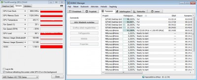

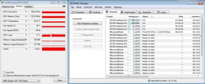

Egy újabb érdekesség és lehet csak számomra, mert eddig nem ATI-val számoltattam vagy nem figyeltem fel rá. 4 magon futtatva a sztaki-t a milkywayhome teljesítménye lecsökken majdnem a felére. míg 3 magon 100 százalékon tud futni. A GPU Load-on lehet ezt megfigyelni. Kicsit kutatkodtam a feladatkezelőben is és bár a milkywayhome prioritása normálon van, a sztakié alacsonyon, mégis akadályozza. A képek :
