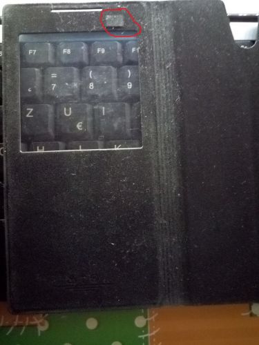

Szevasztok,
Ha az 5500-re ráteszem a flip tokot, hogyan érzékeli a mobil, hogy flip tok van rajta?
dadmike
valószínűleg nincsenek jól kalibrálva a szenzorok a beállításban. nekem is volt ilyen problémám ezzel a telóval anno. gyári beállítás segített rajta. nem kell a recovery-ben járkálni és ott álíitgatni semmit. rendszer alól,a biztonság menüpontban,lehet normális gyári visszaállítást csinálni,az is bőven elég. ha nem oldja meg az sem akkor szervizbe kell vinni,csak ők tudnak szoftverfrissítést csinálni saját célszoftverükkel. 4.4.2 kitkat a legfrissebb rendszer erre a telóra,csak azt tudják max rárakni. másik firmware-t,romot nem lehet rá tenni,erre nincs megoldás mint más telefonok esetén. kis csalódás volt nekem ez a teló annó,ezért is váltam meg tőle.

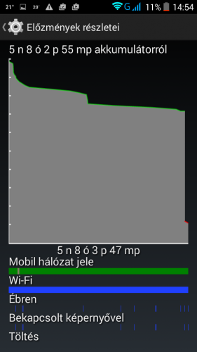

luciferk
" .....viszont a töltöttségi szint jelzése nem tökéletes, nem is találtam rá megoldást "
Nálam is ugyan ez van, direkt ezért elvittem a szervizbe szoftverfrissítésre, mert ugye a weblapjukon nem található letölthető rom vagy frissítés, de a töltöttségi szint jelzési hiba továbbra is megmaradt, vagyis 100%-ék, hogy szoftver hiba csak nem törődnek vele.bSajnos ez a teló le van már írva, nem igen várható már hozzá frissítés vagy újabb rom sem.

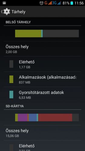

És megvan az ebr tweak is, most már 2 GB a belső tárhely.
(8 GB az össz tárhely a telón.)tozsomák fennebb olvasható leírásához képest kis kiegészítés: az MTK ADB USB Vcom drivereket innen kell letölteni és az itt levő útmutató szerint telepíteni.

Az a bajom, hogy nem tudok appokat frissíteni, mert azt mondja a teló, hogy nincs elég helye, pedig alig van rajta 4-5 app (most a Facebook nem akarja frissíteni magát emiatt). Eddig nem akartam rootolni, mert nem volt rá szükségem, de úgy látszik elkerülhetetlen lesz.
Kérdésem az, hogy melyik módszer az egészségesebb, megnövelni 1 gigáról 2-re az app-partíciót vagy a link2sd módszer?. Nem ástam bele magam nagyon ezekbe a dolgokba, és nagyon nem szeretném szétcseszni a rendszer zsigereit.

5500-as tulajok, nálatok jól működik az akku töltötségi állapot visszajelzés? mert nálam nem, már másfél hónapos az 5500-asom de még most sem állt be normál működésre az akku töltötségi állapot visszajelzés vagyis 100% ról 78-80% ig normálisan mutatja a százalék csökkenést majd marad ezen a szinten a 1-2 napig pedig használva van a teló, majd ezután hirtelen leesik az akku százalék 50%-ra, 1-2 napig marad így majd hirtelen jelez a teló, hogy 1%-ék a töltötség az akkunál vagy roszabb esetben ki is kapcsol a teló. Próbáltam már gyári alapállapotra visszaállítást de a visszajelzési hiba maradt. A teló kb 5 napig bírja a szuflával mivel nem telefonálok túl sokat, de hát ez a fránya visszajelzési hiba csípi a csörömet, lehet, hogy gyári szoftver hiba lenne? Amúgy 39 ropiért nagyon megéri az árát, egy pár évig biztos nem tervezem a lecserélését.

nekem is fekete van,csak igy fehér dobozba adták. lehet azóta ez változott,nem tudom. erősebb a hardver erősebb akku dukál hozzá
de meglepően jól bírja. van ez a cpu energiatakarékos mód. nekem ez mindig is be volt kapcsolva,nem tudom mit eredményez ha esetleg ki van kapcsolva.de gondolom nem okoz semmi különös dolgot. http://kepfeltoltes.hu/view/150608/Screenshot_2015-06-08-22-35-33_www.kepfeltoltes.hu_.png
