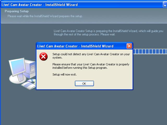

sziasztok!
van egy mini 10v-m és újra kellett tennem az xp-t sajnos egy vírus miatt,de mikor felszeretném tenni a webcam programját ami hozzá van a képen látható szöveget írja ki!
Dell letöltőközpontban azt írják a program alá hogy telepítve kell lennie egy régebbi Live!Cam avatar programnak,nah de azt seholse tudom letölteni!
Felhívtam a dell központot és azt mondták hogy vegyem le a drivert és először a programot telepítsem,nem segített semmit!
Tud segíteni valaki??Dell WebCam Software, v.LCAC-DLWEB-1-LD, A00
Avatar Creator Web Package(LCAC-DLWEB-1-LD) This package contains Avatar Creator v4.6.2919.1. The Avatar Creator Web Package will check whether the system has Avatar Creator v4.6.2303.1 installed. If present, the patch installer will proceed to install Avatar... -
