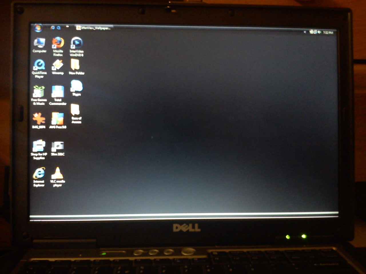

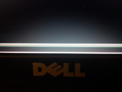

Főleg a szervizes kollégáktól kérdeznék most, de ha valaki másnak volt hasonló tapasztalata az is megoszthatja.
Édesapámnak van egy Latitude D631-es masinája (AMD procis/chipset-es D630)
Régebb az enyém volt a gép, kb. egy éve ő használja nagy megelégedéssel (kivéve a problémát amit le fogok irni). A gond az lenne vele, hogy kb. fél éve furcsa vibrálás jelent meg a képernyő alsó részén (a taskbar magasságáig) és egyre erőteljesebben kezdett mutatkozni. Jelenleg már az alsó néhány 10 pixel teljesen használhatatlan, villogó, vizszintes fehér csikok takarják. A mellékelt (meglehetősen rossz minőségű
)képeken láthatjátok hogy néz ki a dolog:
Kicsit olyan mintha a taskbar beleégett volna a képernyőbe.
Ezt mi okozhatja, hogyan lehet (ha lehet) orvosolni és kb milyen összegű ráforditással? Várható, hogy a kápernyő a jövőben teljesen megadja magát? Megjegyzem, a gép már nincs garanciában.
