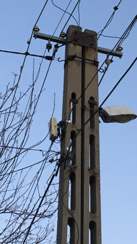

gisssa
Lasersailing #90232 üzenetére
Köszönöm, most már részben értem.
Családi házas övezete ez is, a ház előtti oszlopon van egy, a képen látható doboz. Ez lenne az a bizonyos? Viszont ilyen doboz minden oszlopon van, legalább is az utca végééig azon a 3-4-en.Ami nem világos még, az amit 1-es pontban írtál. Egy másik címemen van ugyan ez a net, és ott az oszloptól az ONT-ig optikai kábel van. Itt most bezavarodtam, hogy előre elkérted az optikai kábelt, de a koaxot villanyszerelő húzta be?
