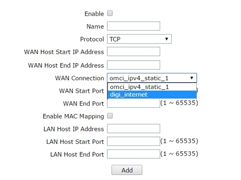

Van saját TP Link, de (nekem azt mondták), hogy ha abban van bedugva a PS4, akkor mindkettőn meg kell csinálni. Ez lenne a hosszútávú terv, de először ezen működnie kellene.
Miért, mi a gond a 80-assal? Tényleg tök hülye vagyok hozzá, nekem ezek csak számok.
Az összes PS4-el (egyébként még PS3-nál is ez volt) foglalkozó oldalon ezeket írják:
TCP Ports
80, 443, 1935, 3478-3480UDP Ports
3478-3479Kimondottan ehhez a játékhoz:
UDP: 3658Viszont ez a "bridge-be rakás érdekelne". Agyf@szt kapok ennek a routernek a menüjétől...

Így van belőve. A problémám az, hogy egy játéknál a a NAT-om elvileg zárt. Leírták, hogy melyik portokat kell megnyitni a PS4-nek és a játékna, én megnyitogattam őket, de nem jól ezek szerint, mert a másikat választottam.
A 80-ast mindkét módon megcsináltam próbában (ahogy a fenti képen van, és a a legördülőben a másikkal is).
Ha viszont jól vettem ki a mondandóból, azért mert nyitottam egy portot (mondjuk a 80-ast), nem feltétlenül kell látnom itt, mert ha épp nem használja semmmi, akkor nem fogom.
Ez esetben este haza megyek, és az összes nyitott portot átállítom a "digi internet"-re, és akkor ELVILEG jónak kellene lennie?

Tehát annyi a dolgom, hogy megnyitom a böngészőben ezt a webcímet, ott be van írva gyárilag egy IP, meg egy port (alapból 80, ami elvileg nyitva is van), és tök mindegy, hogy TCP vagy UDP, ha azt írja, hogy I could not see your service, akkor nem jó?
Mert most a 80-ast megnyitottam mindkét módon elvileg és ezek után is azt írja...
Nagyon nem vagyok képbe ezekkel a dolgokkal, tutorialokból szedtem össze, hogy mit kell csinálni.
Ja, de várj...a PS4 saját IP-jének nyiotottam a portot. Azt is látnia kellene ilyenkor? A pS4 böngészőjében megnyitva is ezt írja ki...mármint, hogy ERROR, nem látja.
