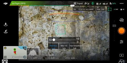

Sziasztok, ma nagyon alacsonyan (2-5m), de szilárd burkolat fölött, nagyon lassan repültem, 3 akkut Air2-vel.
Azt vettem észre, hogy nem nem bírja tartani a pozíciót, az irányt, pont olyan, mint amikor elfújja a szél oldalra, illetve 2x lefelé is "araszolt" álló helyben.
Ilyen alacsonyan ennyit még nem repültem, ezért nem tudom, hogy ez mennyire normális úgy, hogy lengedezett a szellő, inkább csak légmozgás volt, nem szél. Ennél sokkal durvább szélben sem tapasztaltam olyat, hogy mozogna, vagy elfújná a szél.Van valami jó ötlet?
Legfrisebb sw, fw, repülés közben aktív net. -

Első drónom az Air 2, tanulom, lenne pár kérdésem (így elsőre).
Lebegek egy fa közelében (szemre egyáltalán nem volt közel, semmi veszély). Vagy a távirányító, vagy az app halkan csipogott. Mentem tovább, abbahagyta. Mi lehetett?Képernyőn a távolság észlelése még nagyon nincs meg. Bízom is, meg nem is az első szenzorban. Ki hogy csinálja? Honnan lehet tudni egy, érezni egy képernyőn keresztül, viszonyítási pont nélkül, hogy van még 3 méter, vagy csak 1? Nem merek közel menni pld egy épület falához "vakon", kamerával, mert nem érzem.
Láttam, hogy a Go-ban van "parkolóradar" szerű távolságkijelzés, na ez nagyon jó lenne, ha lenne.

Sziasztok, DJI Fly kérdésem lenne. Az első-hátsó-alsó érzékelők által mért távolságokat nem lehet kijeleztetni, kiíratni valahogy? Van más APP, ami esetleg kiírja és működik Air 2-vel? Köszi
