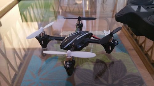

A dm 007 nek van 2 megapixeles kameraja....
a hubsan meg a leg kissebb kamera nelkuli...illetve nem a leg kissebb
de nincs benne kamera...
de atom jo
szoban belul repkedek vele..illetve lakason belul... mondjuj a telefonommal fel tudom venni..
elkepesztoen stabil...mondjuk az ujjamat mar szet csapta... nincs hozza vedo keret.. mar rendeltem hozza..jon 1 ugyan ilyen x4es..plusz 2 akku..4db plussz propeller.........
ugyhogy lesz 2 egyforma dron
4 akku
5 szett propeller....
tanulni csak eleg ennyi
Ha mar megy a normalis .... nem csak random ropkodes akkor megveszem a hubsan kicsi ...a nevet nem tudom... kameras fpvs dronjat..... -
