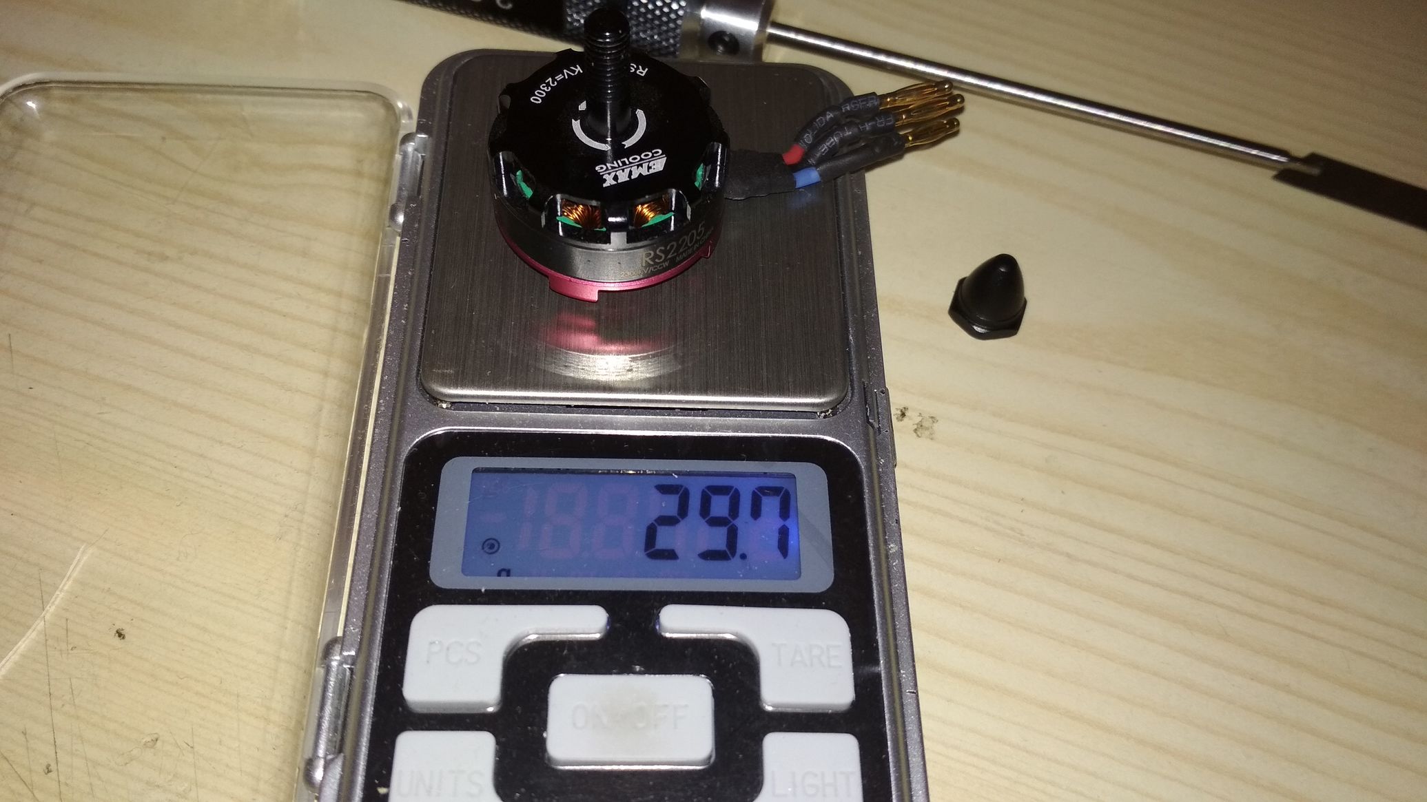

Azért ez nem 10g hanem a duplája(ráadásul rövid vezetékkel), ha jól sejtem a 2500KV-s Walkera motorjaim is ilyen körüliek.

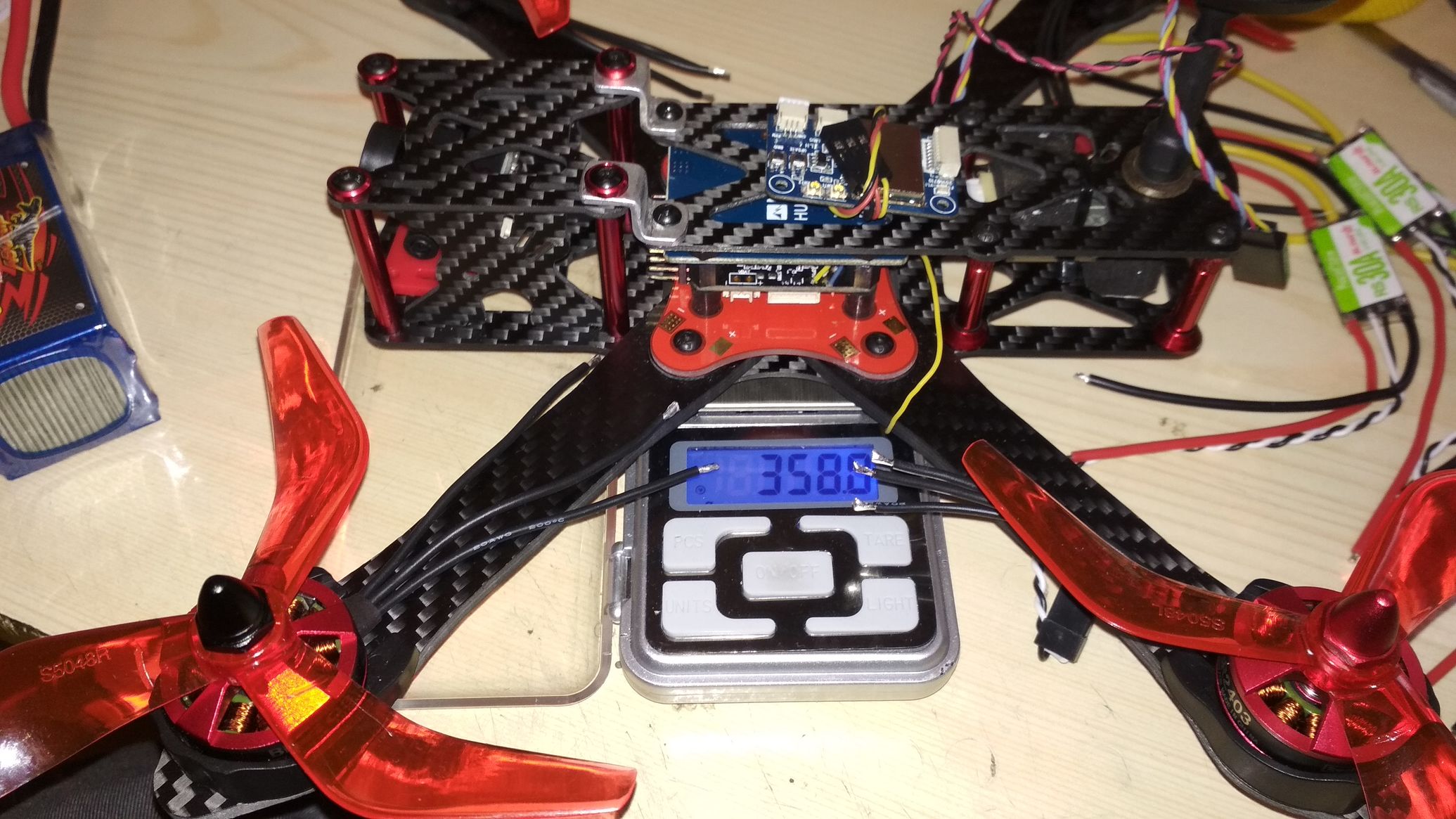

A tiéd is 250-es vagy 180 esetleg 210-es?
Csak mert furcsállom hogy a tiéd mindennel együtt ennyi, vagy nagyon kicsi könnyű dolgokat raktál bele.(#48079) KaiotEch:
Annyira azért nem zavar, mert ha így lenne akkor kisebb vázat választottam volna.
Csak furcsállottam, hogy bele sem pakoltam semmi hülyeséget és mégis ilyen nehéz lett.
Így nem igen számít ha ebbe is belerakom a kacatjaimat.

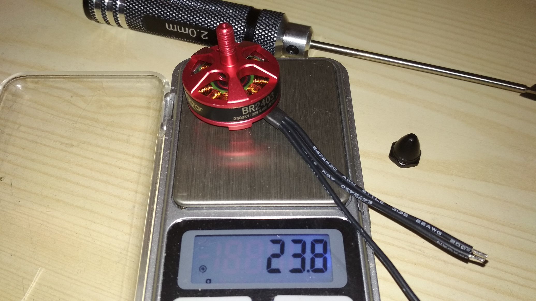

Azért nincs benne olyan rengeteg standoff mert csak 8db ami 10g, a vázból meg a legnehezebb a 4 kar, mert az alsó és felső platni az csak 1,5 és 1,6mm-es és pillekönnyű.
Azért megnézném azokat a motorokat ami 10g és elfogadható áron is kapható, meg 4S aksihoz megfelelő, és 250-s vázhoz is.
Ezek 25g-os motorok, az Emax RS2205 meg 30g amit még rá tudnék rakni. -

Sajnos én akárhogyan spórolnék hogy ne tank legyen egy 250-es vázból összerakva, ez az istenért nem fog összejönni.
És még nincs is minden rápakolva, pl. ESC-k, Ledek, vezetékek, sem a váz kicsit megerősítve.
Ha meg ugye sok mindent lehagyok akkor meg nem ér az egész semmit, mert valószínű az első esésig tartanak csak a dolgok.
Gondolok itt motorvédőkre+soft mount, meg nem is igen van más.
Ja igen, és még ráadásul a könnyebb/gyengébb motorok vannak most rápróbálva, nem az 5g/db-al nehezebbek. -
