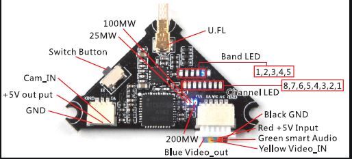

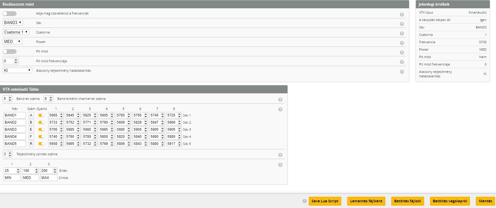

Pedig olyan sok helyen nem mehet el a dolog, elejétől végéig végignézném még egyszer és ha nem akarja, akkor marad a hardware -es megoldás a gombbal
- VTX -ből a zöld smart audio az FC -n szabad TX helyre van forrasztva
- Betaflight alatt a ports -nál azon be van állítva a perifériáknál a SA vagy a Tramp
(Eddig rendben kell lennie, mert a képernyőképeden "A készülék készen áll" sor ok.)
- VTX tábla és teljesítmények jók -e. (Itt nekem gyanúsak a teljesítmény értékek egyébként: úgy rémlik Tramp esetén a mW az érték, de SmartAudio esetén mások, és neked VTX típusnál SmartAudio -t ír. Ráadásul SA-ból van több verzió is egyébként. Joshua Bardwell-nek van videója róla. szerk: [link])
Esetleg meg lehet próbálni az "Adja meg közvetlenül a frekvenciát" (ezek a fordítások...) checkbox-ot, hátha. -

twine
Urak!
Mit ronthatok el, ha a VTX-et nem tudom SMartAudio-n keresztül, de még csak CLI-n keresztül sem állítani
Van ez a VTX, ami az UR85HD-n van.(Ugyanaz mint a MOBULA7HD-n)
Aztán van ez a beállításom, ami MOBULA7-en működik.
nyilván ugye azzal a különbséggel, hogy a MOB7-en nincs POWER állítási lehetőség beállítva , mivel az 25mW.Taranison bal kar középen balra, jobb kar fel, bejön a menü, VTX kiválaszt, BAND, és csatorna kiválaszt, save, save&exit, vagy save&reboot,,,,de marad a csatorna ott ahol....
Ugyanez történik CLI-ben...megadom a parancsokat, értékeket,,save parancs, látszólag elfogadja,,,gyakorlatilag meg semmi nem változik....
Ha a fenti képen látható hardveres gombal változtatom, akkor változik a csatorna...
Olyan érzésem van, mintha a lapon található VTX-et állítgatnám, és a nem a "külső" VTX-et

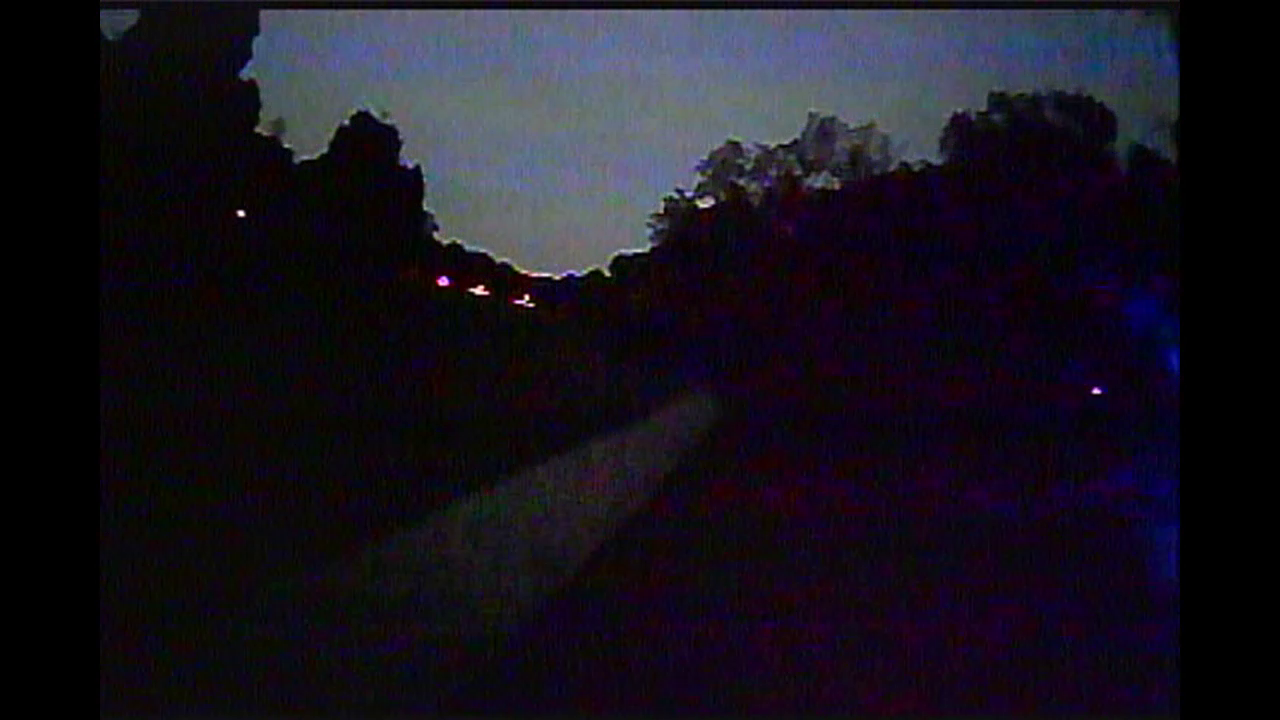

MIért van az, hogy bizonyos csatornákon színesebb, a kép, mig más csatornákon kevésbé színes, de látszólag hasonlóan stabil a kép....

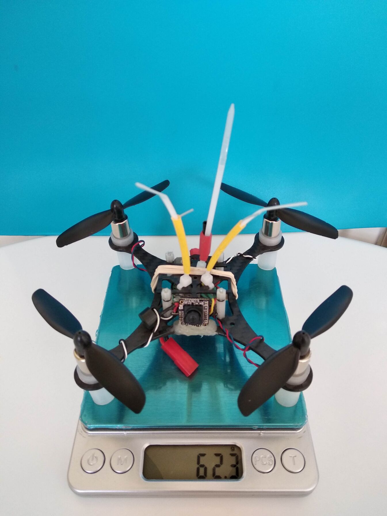

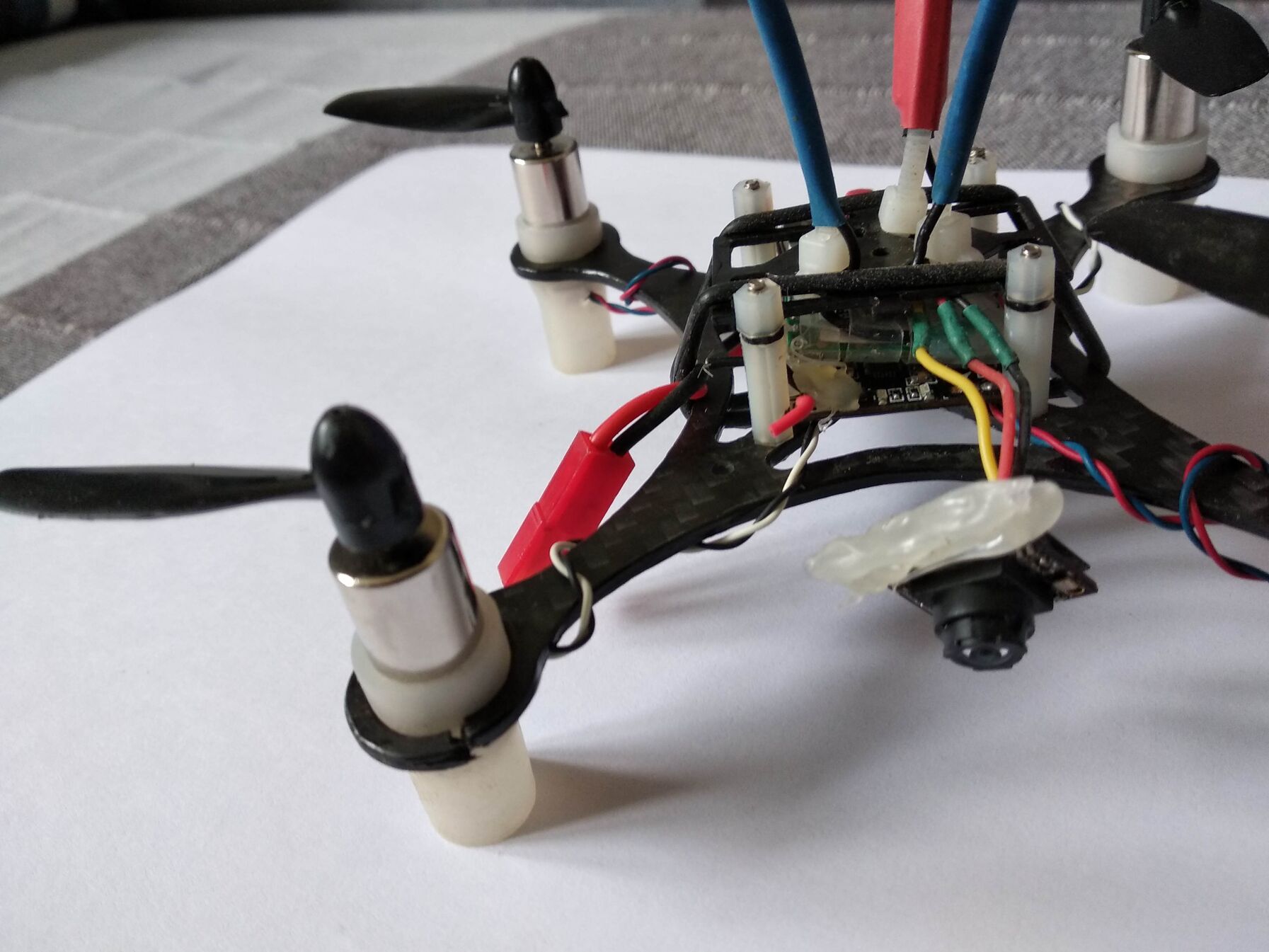

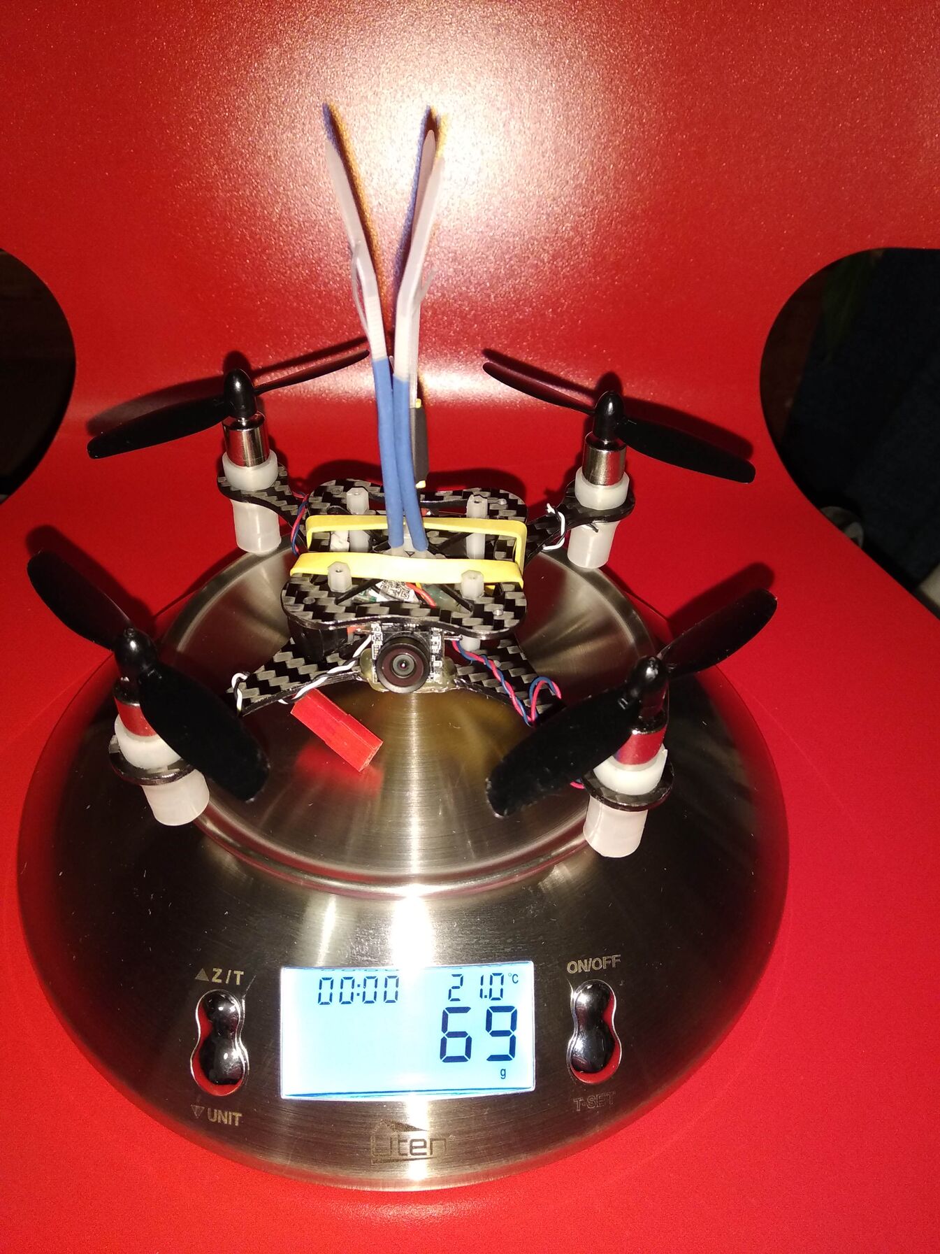

vandor01
ma csattantam egyet kiugrott elem a fem kukasbodon
max gaznal 40+km/h szinte telibe kaptam
na jo egy kicsit ballra huzva [link]ket propeller meg a vaz...... sum 6ero a kar....
de ha mar szetesett kapott
uj vazat masik tetot nehezebbet
BEC-et meg Caddx ant litle kamcsit!
de ez olyan mint en vagyok csak hizik dagad..... 63g->69g

Én ezt nem tudom ,hogy hoztam össze, vagy milyen fos képet kaptam anno mikor ezt láttam, de javítanám ezt a hozzászólást, és véleményt,,,,
tegnap este egymás után tesztelgettem kis fény mellett a nappaliban a két gépet(kamerát), és hát fényévekkel jobb a Turtle2
Világosabb, színekkel teli egészen vállalható képet kaptam vele ott, ahol a Mobula7 kamerájának a képe, már csak csupazaj szürke képet produkált...
Azonnal eszembe is jutott, hogy a múltkori véleményemet ,eléggé elkapkodtam...

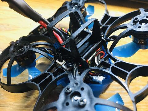

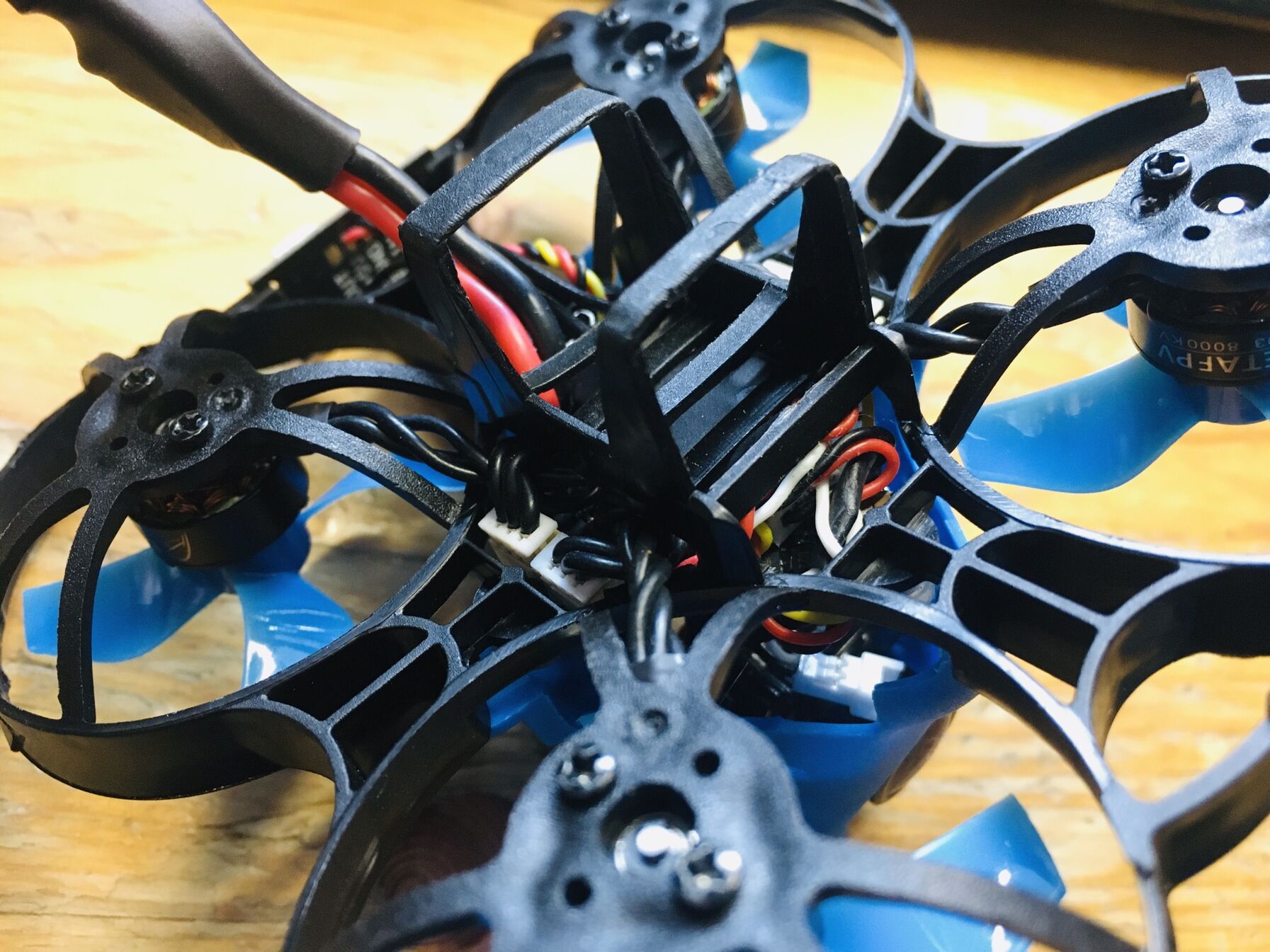

"akku tartója is gagyi"
Na ez... Ez az én nagy bajom
Ezért is kérdeztem, tudtok e valami 85-os vázat, amit fel lehet bármivel aksizni... Mert nagyon gáz...
Ráadásul az aksi tartó körüli "merevitesek" is gátolják, hogy keresztbe húzzak rajta egy tépőzáras felfogatást
Mindegy, lesz +1 belőle, aztán majd szét"fűrészelem"

Ur85 szar anyag sajna illetve nem fér be modem 2" prop csak avan meg 1.9esek. De strapát bírta nálam is, csak sok helyen fehér már, jelezve hogy csak a lélek tartja már össze
akku tartója is gagyi. Amúgy vevő témánál remélem nekem is lesz erőm tesztelni, mert ha már van egy ilyen fancy vevő érdekelne miért 2-3x annyiba kerülő cucc :-)

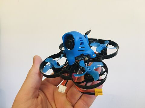

Téli időkre tekintettel megrendeltem a mobula6HD-t.

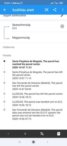

Rapidfire hál'isten beérkezett az országba...
Sajnos hiába próbáltam magamra erőltetni a nyugalmat, és megfogadni , hogy nem nézem óránként a trackinget, tudtam már a rendelés pillanatában , hogy olyan vagyok, mint egy kisgyerek karácsony előtt...az ilyen holmikat, amik régi vágyaim úgy várom, mint a fiam a jézuskát
Spanyolországbol még nem jött soha árú nekem, így nem tudtam mennyi idő...GLS eddig mindig nagyon pörgött,ilyen 4-5napos holt időt meg nem tapasztaltam... De lassan ez is itt van

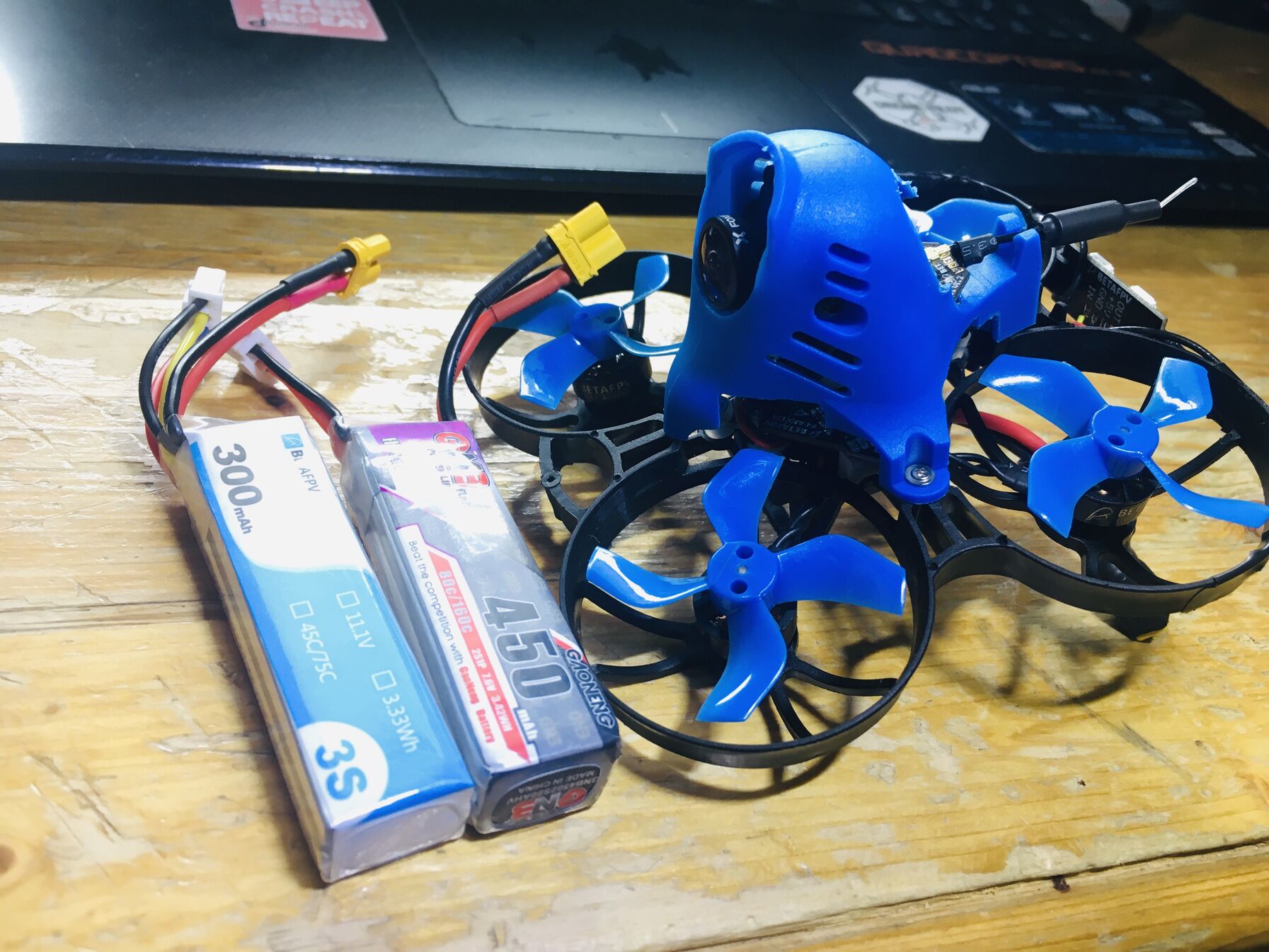

ezoltan
Hát,nekem ez a kis fostos bőven elég bentre,arra jutottam.
Így lekönnyítve a 450/2s GNB-kkel simán elég a dinamikája beltérben számomra.
Szuper a képe,finom a manőverezhetősége is.A gyári 8/8-at levettem 4/4-re,így barátibb a prociterheltség is.
Led maradt,tetszik hogy zöldtől a sárgán át a villogó pirosig dinamikusan mutatja a töltöttséget.
MaH-mérője kalibrációra szorul még,V-mérő rendben van.
300/3s-eket rendeltem hozzá kintre.
Teccik.

Megjött tegnap a drágaság
A rapidfire meg két napja leragadt tracking szerint,,,Elindult Spanyolországban, pikk pakk átszaladt pár állomáson, aztán két napja leragadt valami raktárban
De mini HDMI- HDMI kábelem viszont van, uh. hétvégén szemüvegben megy reményeim szerint a liftoff-ban a gyakorlás
