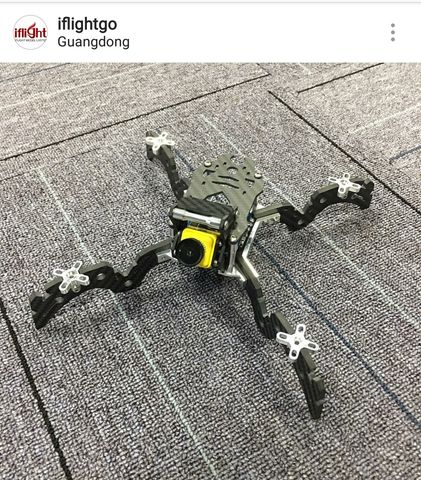

A vertical arm lesz az új trend, jobban irányba áll a gép, és elég erős is.

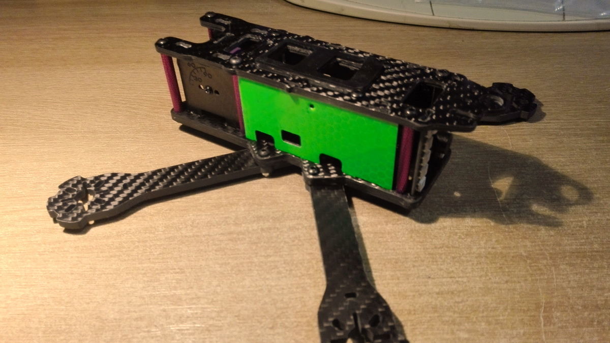

Én belemartam a vájatokat, bár ehhez állványos magasfordulattal bíró géppel végeztem el a marást, ráadásul nekem a X220s -hez kellett belemarnom a hiányzó nútokat, amiből van még hátul is a lámpasornak, de sikerült.
Épp ma csiszolgattam össze a dupla alsó és felsőrészt. Jó vastagok lettek és még ugye a plusz távtartó a hátsó részre, amitől az akku tutira nem tépi fel újból. Persze véleményem szerint a dupla felső és alsó merevítés nem is teszi szükségessé a plusz távtartó oszlopok jelenlétét, de egyenlőre benne hagyom őket.
Az oldallemezekre jobb oldalit piros, míg a bal oldalon lévőt zöld fényvisszaverő matricával ragasztottam telibe az orientáció miatt. Aztán, hogy ez mennyit segít majd elválik.
jobbról
balról
Hasonlóképp zöld és piros motorvédők, valamint az alsó LED-ek is ebben a színkombinációban kerülnek fel.
Nekem jó, ha fent van az oldaltakaró, mert így nem pörget be annyi gazt az elektronikához. -

Jackal2 #46015 üzenetére
Pld én buktam wizarddal vettem vastababb lapot alul /felülre es kiderült h az oldal merevítés eket nem Lehet bele rakni. Fosok is tőle h zakó esetén hiába vastag az alsó felső váz ha a pálcikák eltörik a g.cibe esésnél. Moat rendeltem talpas szélesebb palikákat hátha az segit a becsapódás energia elnyelésében....
Vagy vágjam bele az oldal falat?
Vagy a kamera oldal fala elég merevséget ad a rogyás ellen?Na majd kiderül.....

Keresek az Arfun helyett másik vázat, de az istennek nem találok olyat, amiben dönthető a kamera, szóval elkezdtem nézni 110-125-ösöket, mert a 1104 elmegy 2S-en 3 colossal is, szóval annyira nem lehet szar.
Viszont itt is minden váz hitvány, ezt leszámítva. Mindegyik ilyen vízfejű rettenet, viszont ez poén hogy visz egy mini kamerát
De pl. itt van ez, hát "hogynézelteki"
A Sparrow meg nagyon szép de már nehéz, majdnem 40 gr.
