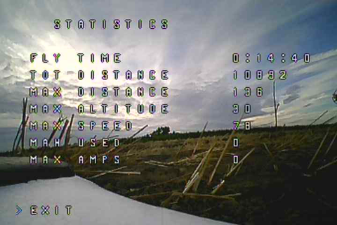

Na tegnap megvolt életem első acro délutánja.
Wizard x220 károk 4 akku után(2 akku los, 2fpv):oldal takaró lemez úgy kipattant belőle hogy aztse tudom hogy lehetséges ez.
Pagoda antennát össze vissza gyürtem
2 prop kuka.
2x belevágódtam a fűbe
3xcsak lájtosanAmivel nem Voltam megelégedve, hogy 2 300 méter utan a videó jel elment és nem tudom miért. Gyári adó gagyi?
Nagyon jo élmény volt de szokni kell az acrot.
