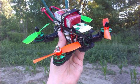

@Peaceliker - a képen látott módon mountolt antennával sokkal nagyobb a hatótávom, mint amikor nem voltak ennyire kihúzva a gép törzsétől, de tökéletes 90 fokban álltak.

Hát annyi erővel az sem jobb, 90 fokban kell felfogatni, az meg párhuzamos akkor

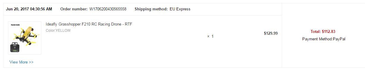

a tegnapi nap folyamán rendeltem egy ideafly f210-et GB-ről expedited shippinggel, ~4USD szállítási költséggel és 20-25 munkanapos szállítási idő volt mellé írva. Az előbb meg kaptam sms-t a DPD-től, hogy 2-5 munkanapon belül kézbesítenek nekem nemzetközi csomagot. Már tracking is van hozzá, de az oldalon még csak packed a státusz. Egyik ismerősöm aki elég sokat szokott rendelni külföldről, azt mondta a DPD-vel nagy mákom van, mert jó eséllyel nem fog bekerülni vám alá. Vkinek tapasztalat DPD-vel?

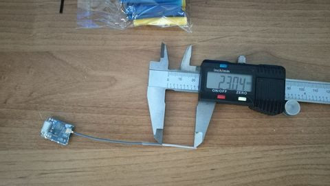

Nem is írtam, hogy én is mértem pár vevő antennát, és az FS-X6B 23mm-es antennáján kívül mind hosszabb volt.
Volt 28mm-es Fs-i6, akkor Walkera 29mm, Redcon DSMX 30mm, Corona R6SF 32mm, Radiolink R6DSM 27mm, Frsky antenna 30mm, az FS-iA6B antennát nem tudtam megmérni, mert nem akartam lebontani róla a zsugorcsövet.
Tehát jóformán az összes más méretű volt, ami a 23mm-es annak volt a legkisebb a hatótávja, amit linkeltem mutattam is.

Hogy ne csak hülyék szapulása legyen, lemértem az A8S V2-nek az antennáját:
A kilógó fémrész cca 23mm. Megnéztem RCG-n és ott is azt írják h ez gyárilag annyi.
Amúgy nem szeretem. Nem lehet rendesen felragasztani, túl nagy az antenna és max 100m a hatótáv, nyélgáznál egy pillanatra meg-megszakad a kapcsolat egy tizedmásodpercre nagyobb távolságban. A hótprimitív FS-RX2A agyonveri mint hatótávban, tömegben, méretben, mindenben. Igaz ez utóbbiban csak iBUS / SBUS-ban failsafe, PPM-en nincs, de annyi baj legyen.
Szó ami szó, az A8S-t a V3-ig nem ajánlanám mert van tőle jobb, olcsóbb mikro flysky vevő.
A flysky vevős listámat most akarom updateleni, aki tud valami újdonságot, ami nem lenne benne, az jelezzen!

na a múltkor a sok gondolkodás közepette sikerült lecsúsznom a grasshopper-ről.
azóta óránként nézegettem lesz e újra akciózva 167$-ról, aztán ma megint jött az email 129$-ról meg még egy kis pontozás is és elég jónak tűnik az ára 113$-ért.
le is adtam a rendelésem, már csak egy kis izgalom, hogy átcsusszan e vagy nem
