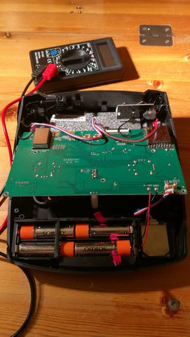

csmat
Az a vicc, hogy nem csináltam semmit, csak a 3 fehér mini csatlakozót lehúztam, aztán vettem észre, hogy a betáp fixen van forrasztva a másik oldalon meg a kijelő csatija van, de ahhoz nem mertem hozzányúlni. Olyan, mintha már a bekapcsoló nem lenne jó, de nem merem szészedni. Tudtok valakit, aki megjavítaná, ha nem én nem tudom?

Nem tudna valaki segíteni? Van egy hubsan h501s, standard távval. Ma repültem vele, de csak később vettem észre, hogy a táv gps-e nem talált műholdat. Na sebaj, max nem fog követni, hátha kis idő múlva talál majd. Sajnos fél óra után sem talált. Gondoltam megnézem, hátha csak egy csatlakozó, vagy forrasz csúszott szét. Szétszedtem, látszólag minden ok, amennyire látom, de most már nem kapcsol be a táv! Se kép, se csipogás, se semmi
Nem vagyok túl járatos az ilyenek szerelésében, a panelt sem tudom megfordítani, mert egyik végén az áram bemenet van, a másikon meg a kijelző szalagkábele, de azt nem mertem széthúzni, ha egyáltalán csatlakozó az. -
