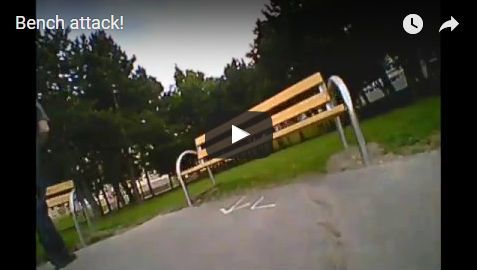

Ez a 130 icsin?
Mivel vetted fel a videot? -
Teréz Atya
Két szék közt a pad alá? Pont így terveztem!
Videjó itt. -

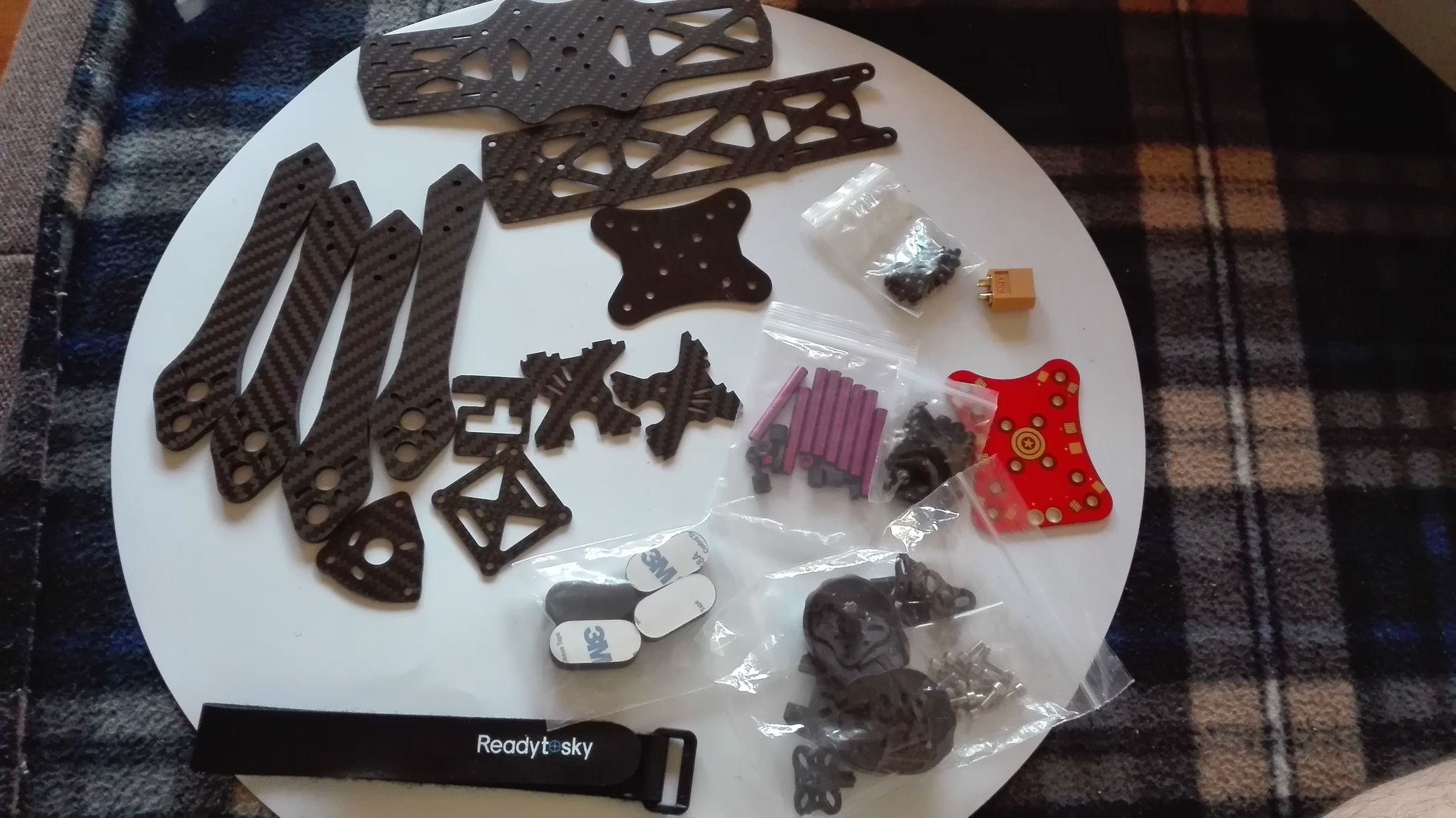

Megjött az alis, martian 2, ime a doboz tartalma. 18 nap alatt érd ide, szerintem az elég jó.
Nem tudom átépítsem e a wizardot, ennek hosszabb a váza, jobban elférne a vtx hátul, meg az antenna is jobban rögzíthető, viszont vékonyabbak a lapok
