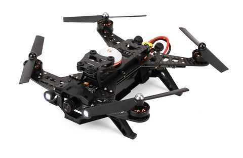

Van egy walkera runner dronom, flip of death előjön. Nem a gyári távja van, FlySky FSi6S + flysky vevő.
Hogy tudom megoldani hogy legyen egy arm kapcsoló, ezt a hibát ugy lehet megelőzni, hogy alapjáratot kell emelni, az meg is van, de ehhez muszály gomosra az arm\disarmot tenni, mert pl ha leteszem, forognak a rotorok, távot sem engedi lekapcsolni mivel megy a vevője. Sima i6-hoz van segédelet, de ennek más a menüje, tegnap 1 órát vacakoltam vele, de nem sikerült rájönnöm. -
