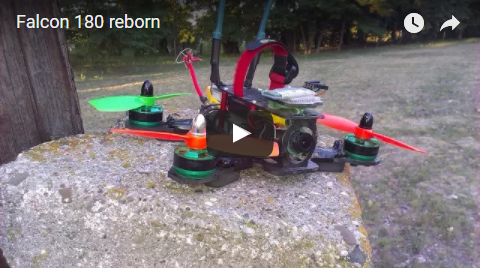

Na, tegnapelőtt berepültem a teljesen átépített Falcon 180-at, de csak most tudtam felrakni a netre. Betaflight az aktuális legújabb, azaz 3.1.7, Blheli szintén, a kamera meg az 1000TVL-es Eachine CCD. Persze airmode és anti gravity-val tolom.
Videjó iit vagy klikk a képre:
