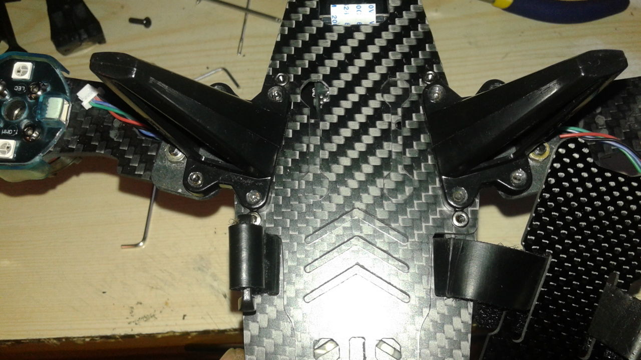

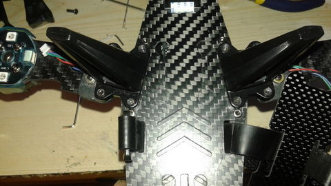

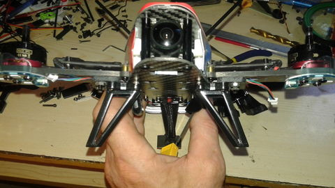

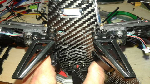

Egész pofás lett így is, olyan átlaggép kinézetű most már.
Az hogy 2 csavar fogja hátul ne zavarjon, mert az első karokat is csak 2db 2,5-es csavar fogja, ráadásul egész ki van téve a szélére, ami egy vicc.
Amit mutattam visszább hogy más első lábakat raktam, ott annak a lábnak a két belső csavarja még pluszban fogja az első karokat.

Íme a csodagep. Vtail osszetort hatsoval, két db zmr karral kiegeszitve, immár normál quad modellként.
Zmr karok minimális reszelessel ramentek. De sajna karonként csak két csavar tartja. Motorkabeleket kellett picit meghosszabitani. 255mm m2m távolság
Meg persze a motor irányokat visszaallitani (vtailen minden fordítva)

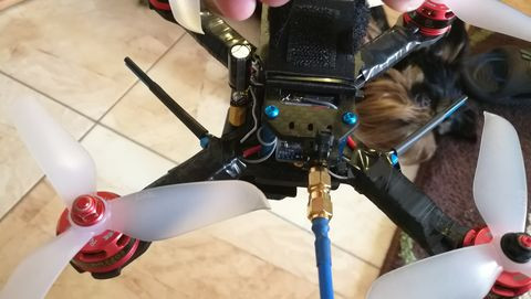

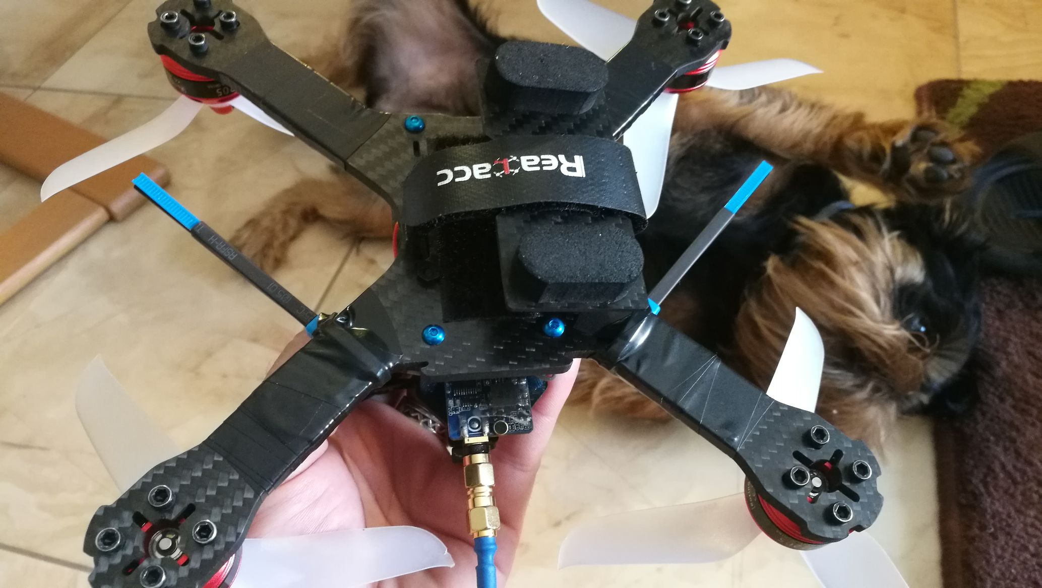

[Ez biztosan] ezen van a 23mm-es antenna, és Flysky távval simán volt vagy 3x jelvesztésem, ahol a legnagyobb távolság vagy 150m volt.
Keresgéltem is a nyakig érő gazban, bozótban.
Volt hogy jóformán le is tudtam volna dobni a gépet, úgy is elment a jel, egyszerűen nem kanyarodott már, csak ment neki a domboldalnak(akkor törött a láb).
Erről a vevőről firkáltam hogy 23mm-es az antennavég.
A videót én is láttam ahol több mint 2km volt a távolság, de ahogy láttam talán másmilyen, máshogy elhelyezett antennával(a deszka platformos vidi).(#42561) varadigabor:

Az antennánál én is arra törekszem, hogy felül kiálljon, és lehetőleg 90°-ban.
Valahogy tetszik is, főleg a Walkera visszahajtható megoldása, de sajnos nem minden gépre tudok rakni olyant.
Persze megoldható lenne az is rengeteg +munkával.Most raktam rá az X6B vevőre a hosszabb Frsky antennákat, már csak ki kellene próbálni valamikor valahol.
Na a rengeteg +munka és sok szívás az, hogy erre a tragacsra másik első lábakat varázsoljon az ember, ami talán nem az első alkalommal szakad le(hanem 2. vagy 3.-ra).

Igen a 90 fok a diversity miatt kell. Így felrakni meg azért jó mert nincs takarás :-) nekem is így van kint mindenen. Sőt dsm sat vevő máshogy nem is volt hajlandó 50m nél messzebbre menni :-D
