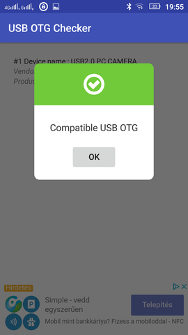

#43360

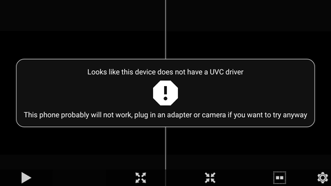

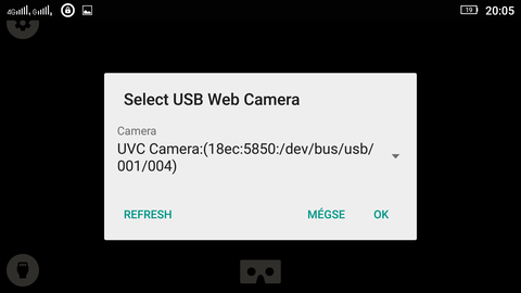

Nekem s4 zoom- on műxik.
Azt, hogy melyik végét hová kell dugni én is az alin lévő képről kasuztam ki, (ezek a marhák írják, hogy nem cserélhető fel, de azt nem, hogy melyiket hová ...)
Még jó hogy a két dugasz háza nem teljesen egyfofma. Az egyik lekerekített, a másik szögletes, így a képekről sikerült beazonosítani.
A két ajánlott program közül nekem is csak az egyikkel sikerült összehozni, mégpedig azzal, ami leteszteli a telefont, és abból az appból lehet letölteni a másik alkalmazást. -

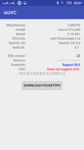

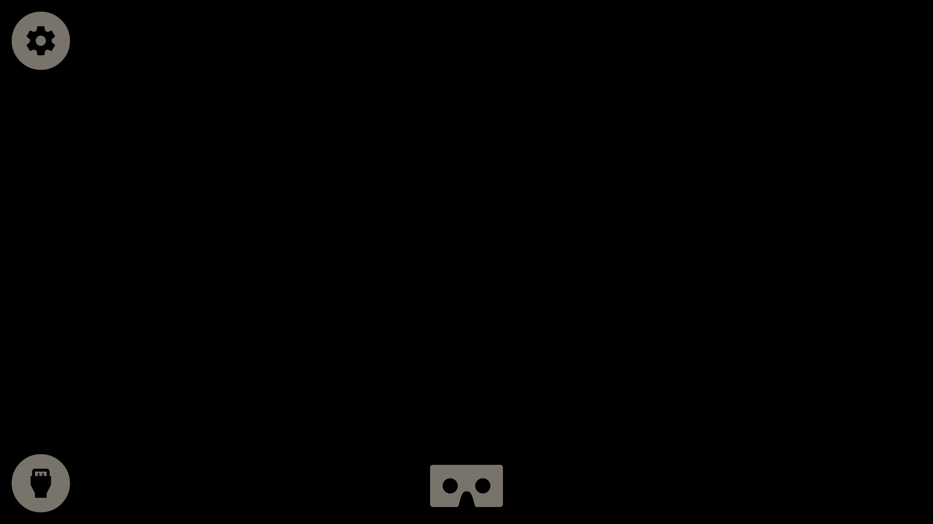

Jackal2
Én elmondom meddig jutottam:
- checkoltam hogy OTG-s e a telefon, az
- feltettem az összes applikációt, Go-FPV, isUVC, meg egy másik valamit amit ez utóbbiból lehet letölteni, talán pocket FPV?
- be tudtam olvasni a kamerát, de az UVC nem támogatott
- elindul a progi, scannelnék de se kép se hangMTK processzoros Lenovo Vibe S1 Lite. Holnap kipróbálom egy Qualcommos Xiaomin is.

#43344
- OTG képes telefon.
- MTK chipset-es telefont nem támogat (Qualcomm Snapdragon-nal biztos megy,)
- a gyári kábel csak egy irányba használható, nem lehet megfordítani hiába ugyan olyan a vége
- elvileg mindegyik appal megy, de nekem a PokeFPV és Go FPV vált be(#43345) Peaceliker

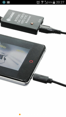

Jackal2
Megjött az Eachine ROTG1 FPV adó ami telefonra lehet csatlakoztatni, de sajna a Lenovommal nem megy. Aki vett ilyet, megmondaná, hogy milyen telóval használja(ta)?

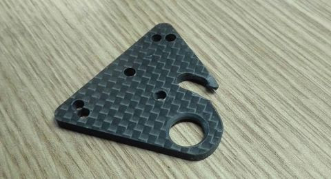

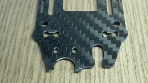

Az "air modot", vagy az "anti gravity" érdemes bekapcsolnom gyakorláshoz? Joshua videóját nézem erről a témáról, de nincs értelme, mert a fordítással nem megyek semmire, vagy még hülyébb leszek, mint vagyok a témához.
Tegnap azt gondoltam, hogy miután elég szilánkosan tört a Carbon lap valami nehezen megmunkálható anyag, de tévedtem. Ma meg is javítottam a tegnap megsérült felületet.
A sérült felső rész.
A pótlásra megmunkált 3mm vastag karbon
És ilyen lett.

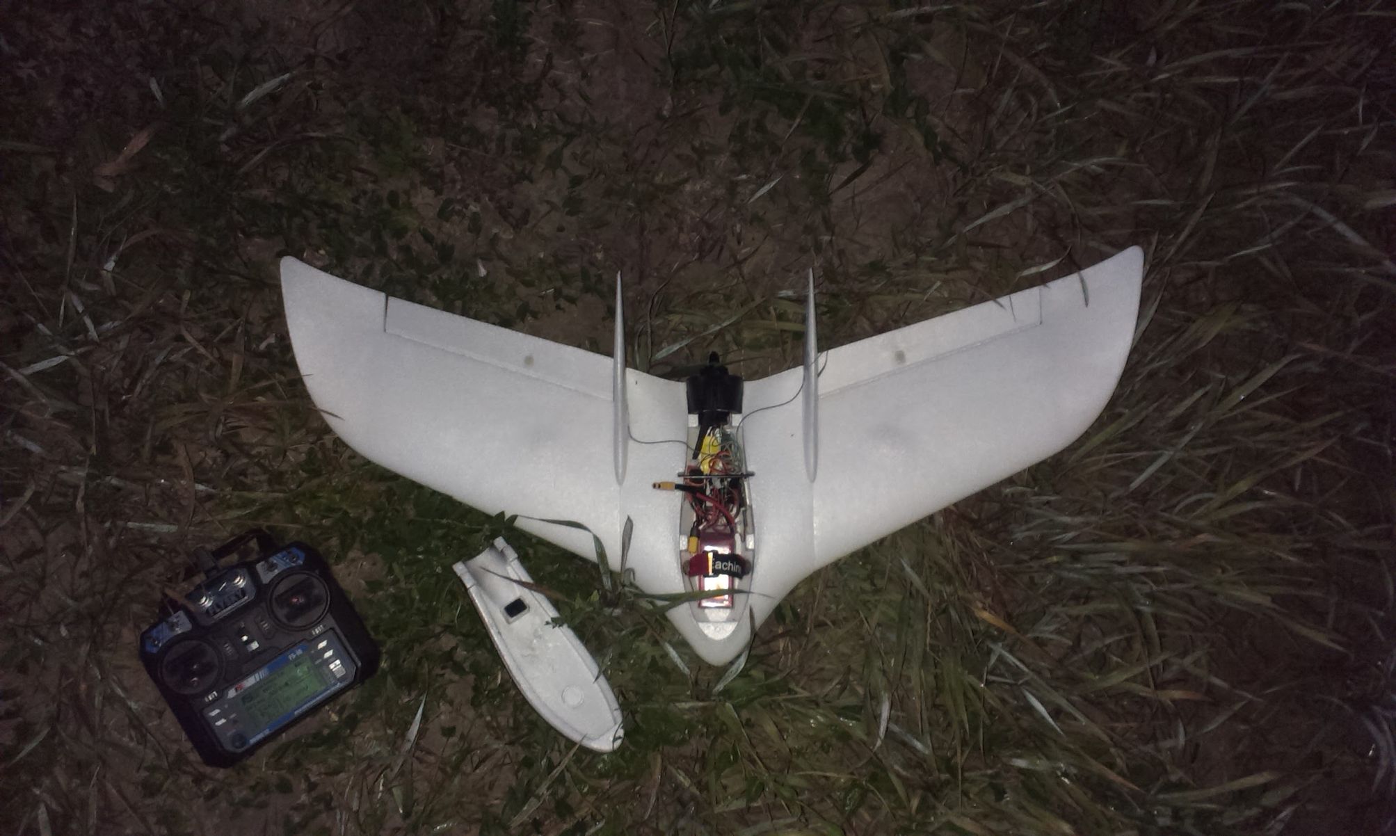

az a baj, hogy olyan sűrű az erdő, tele csalánnal, szúrós szarokkal, tonna marha erős pókhálóval, nagy disznó pókokkal, mindennel ami nem kellemes, hogy senkit nem kérek meg ilyenre szívesen, főleg, hogy haverommal ketten is azt érezzük, hogy ez szélmalom harc.

Kva szúnyogok miatt a Falcon 180 a Focipálya köré feszített hálóban kötött ki. Szerencsére nem volt túl nehéz kiszedni.
Sztem próbáljátok meg többen megkeresni, tegnapelőtt egy földtulaj találta meg az egyik gépem, ahol én nem is kerestem.
