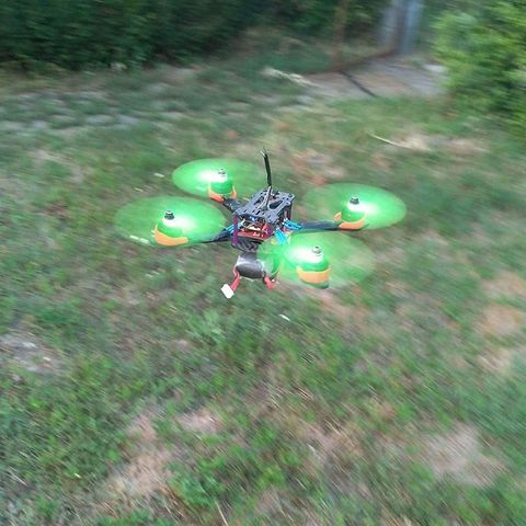

Nekem még sehogy, de tervezem, hogy beizzítom valamikor a V-tailt, szóval jöhetnek az infók, mivel fogok szopni

Teréz Atya
#44519
Balanceolva vannak, nekem eddig nem sikerült oda verni egyet se. JJPRO motorból már 4-et sikerült. Szóval szerintem ugyan az. Nekem tetszik, mondjuk nagy össze hasonlítási alapom nincsen.
Ráraktam őket a Martian III vázra,persze a motorok forgás irányát meg kellett fordítani. Blheli suiteban megfordítottam... nem tudom miért pedig szerintem le ellenőriztem. Kivittem tesztelni és valamit elnéztem mert rosszul forgott... megint beállítom ,megint le ellenőriztem... minden jó irányba ment, csak 2 propot raktam fel szarul....az egyik le is tört.. és bele vágott az esc kábelbe szóval lehet forrasztanom
