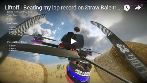

Na nekem meg nem kell szimulátoroznom, szépen töltöm le a DRL szimulátort, indítom el (korábban próbáltam, tetszett). Mi ez az alacsony Frame Rate??? Franc, hát persze, tönkrement a VGA-m 2 hónapja, most meg nem lehet kapni, vagy csak irreálisan drágán. Csodás, ez az opció kizárva integrált kártyával.
