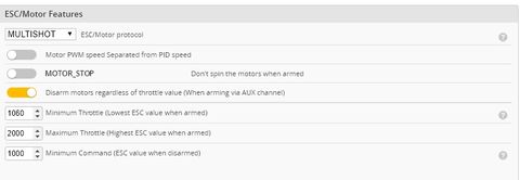

Az még sima blheli frimwares vagy blheli_s van rajta?
Ha sima akkor külön van multishotos firmware. Használd a chrome appot, abban benne vannak a multis frimwarek is.
blheli suite-hoz itt vannak a multis firmwarek: [link] -

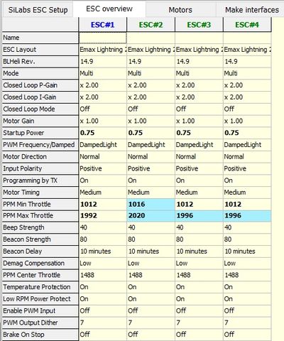

varadigabor
Felraktam a Lightining esc-re a legújabb frimewaret. Betaflightban ha át állítom multishotra akkor nem pörögnek a motorok amikor tesztelni akartam, mit kell még állítani?

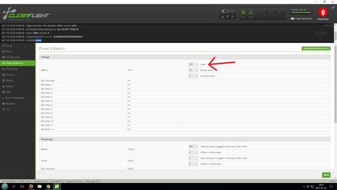

varadigabor
Ha váltok 4s aksiról 3s aksira sípol a gép mint a bolond, nem érzékeli hogy kevesebb a cella.... ezzel lehet valamit kezdeni hogy érzékelje?

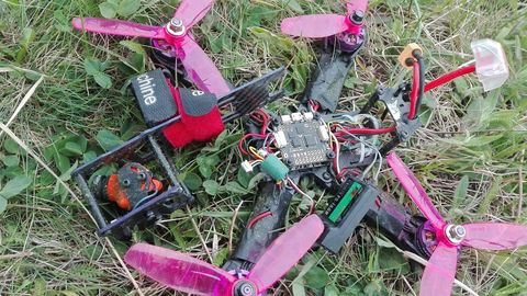

#43840
A wizard is túlélt már ennél nagyobb esést is, pl 40 méterről disarm, fában totál szemből jó tempóval, stbstb.
Szerintem egyszerűen a becsapódási szög ami számít, ha arra a pontra mutat az erővonal akkor törik és kész.
Pedig ez már a 4mm-es alsó lap, tehát igencsak nem vékony.
Az előző képen látható törés az brutál esés volt, nagyon magasan elment a videó jel és disarmoltam. Ott nem lepődtem meg, most viszont igen, főleg hogy ez a vastagabb 4milis ugye...
De ma reborn

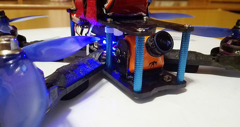

molnigee
#43830
Ugyanott törik el a martian is, mint a qav220. Martianból eddig 2, qav220-ból pedig egy, pontosan ugyanígy tört ketté. Van rá megoldásom, 2mm-es alu lapból készítettem erősítést, egy martian még egyben van
Realacc X210-et merem ajánlani, de csak a 4mm-est, 3mm-est a karoknál törtem ketté. Elfér benne egy PDB, FC, minimosd, HS1177, x4r naked meg belefaragtam az immersionRC 600mw-os adót is. Hely mondjuk az nem maradt benne.
molnigee
Peaceliker
#43833
Aku felül van, gyakorlatilag egyértelműen az aku súlya nyomja lefelé az egész tömege az egyébkbént is leggyengébb pontra, Amúgy sok esést bírt, előtte is volt 2 nagyobb esésem, lehet akkor már megrepedt csak nem néztem át.

#43826
Pedig annyira giga nagy esésnek nem tűnt. Bár csak az alsó lap tört, az ilyen konstrukók meg ott szoktak...lisam210 nek felváz törik ha akku van felül.
mondjuk ebbe okosan tettek még 2 standoffot.
Ha minden van akkor gond nincs
(#43829) Teréz Atya
jah nem is először adja fel a harcot a váz?
(#43830) molnigee
akkut felül hordod vagy alul? ha alul lenne akku akkor kevésbé történik ilyen sztem.
Én qav210 (vagy 214) nek írják vázban elfértem, bár nem annyira átgondolt a dolog. De BG n most van pár csini cucc, meg olyan is ami tanknak néz ki
Ha tudsz spórolni 20g ot az meg akkor extra jó
molnigee
Teréz Atya
#43829
Igen, csak nem tudom miben férnek el. Kellene egy kisebb Vevő is akkor. Illetve armattan váz ?
Amúgy azért törik ott, mert a karok alul vannak és felette az alsó lap. Így a karok alá támasztanak, és az összes teher arra a pontra esik. Martian vázon pl alul van a lap és felette a karok. Lehet itt is megcserélem. Vélemény? -

molnigee
Mai crash, nagy crash, szanaszét tört a gép
Veszteség:
- vtx (E526)
- pigtail
- alsó karbon lap
- buzzerMég olcsón meg is úsztam, szerencsére mindenből van csere, csupán 3 óra szerelés kell...
A vtx úgy kiszakadt a gépből hogy meg se találtam.
Most nézem a DVR-t, hát kapott nagyot valóban... Pedig tetszik ez a trükk, párszor sikerült beadni azért
Beraktam a DVR-t is a képekhez. -
