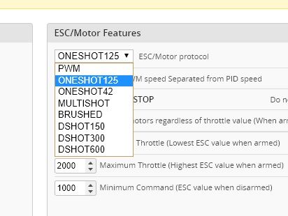

A Cleanflight gyorstalpalóm második részében írtam róla, hogy mi a PWM, PPM és serial. Olvasd el a keretes írást.
sketchifun
Bár nem tisztem, de sok olvasgatás után, nekem is idegen volt a sok rövidítés, néhányat összeírnék, amit tudok, hátha segít.
PWM - impulzus-szélesség moduláció. A motorok fordulatszám vezérlése, nagy vonalakban.
FC - Flight Controller, azaz repülésvezérlő.
BF/CF - BetaFlight, CleanFlight, a repülésvezérlőn futó szoftver
PDB - Power Distribution Board, energiaelosztó panel. Itt állnak rendelkezésre a különféle feszültségek.
VTX - Videóadó, ebbe csatlakozik a kamera videojele, és ez küldi a jelet a szemüvegre.
CW/CCW - ClockWise, CounterClockWise, óra járásával megegyező, illetve ellenkező irányba forgó motorok jelölése.
ESC - szabályzó, minden motort szabályzó vezérel, mert a repülésvezérlő nem képes akkora áramokat elviselni, amekkora egy motor hajtásához szükséges.
ARM/DISARM - amikor acroban repülsz, szükséges az alapjárat, hogy a gáz elvételével, és egy hirtelen iránymozdulattal a gép gyorsan reagáljon. Megakadályozza, hogy a motorok leálljanak, illetve hogy a szél a propellereket rossz irányba forgassa. A Disarm zuhanáskor használatos, ez a motorok leállításához szükséges, hogy a propeller esés utáni beakadása miatt ne égjen le a motor/esc.
Hirtelen ennyi, kezdőknek hasznos is lehet.

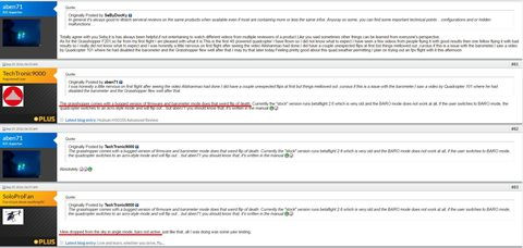

na nekem is megvolt az első komolyabb "pofon".
a taviranyiton van egy 3 állású SWB kapcsoló ami angle/baro/manual módok között vált leírás szerint.
közép állásban volt, gondoltam feltolom angle-re. A gép meg megőrült és full gázon elkezdett pár motor pörögni és megindult felém.
félre ugrottam aztán neki pukkant a kerítésnek. nem nagyon volt időm sem már meglepetésemben az arm felé kapni. Külsőre nem igazán lett baja, prop horpadt be picit pár helyen, de fogóval vissza lehetett formálni. Kapcsolom be aztán csak a bal oldali 2 motor kezdett reszketni, a 2 jobbos meg sem mozdult. Nem is arm-olt a masina. Víz levert, mondom ez rövid pályafutás volt. kis szerszámosom elő. nem mintha nagyon értenek hozzá, de hátha alapon. aztán vagy fél óra után észre vettem hogy a vevő csatija félig ki volt csúszva a fc-ből. Vissza pattintottam össze szereltem és újra hasít. -

Közben rájöttem hogy ez Flycolor 12A esc, nem tudom miért emlékeztem SimonK-ra. Elvileg ez is tudja a Oneshot125-öt.

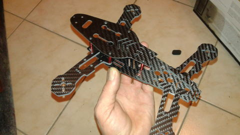

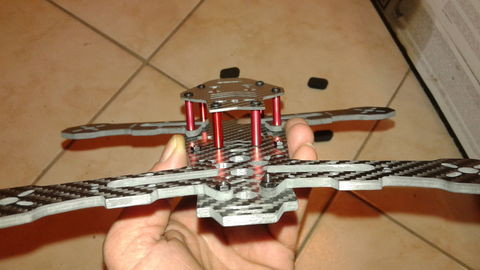

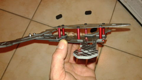

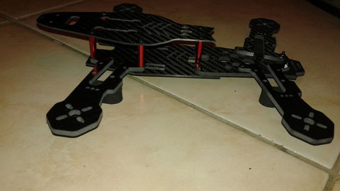

kriszbon

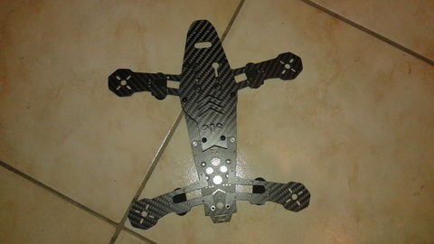

V-tail 210 hátsó karok esetleg így?
Talán a legkisebb átalakítást igényelné(+2 furat+párat felfúrni nagyobbra), de a hátsó karokat alulra kellene felfogatni, hogy az ESC-k felrakhatóak legyenek könnyedén.
A lábak ízlés szerintiek lehetnek, aksi szintén kinek hogy tetszik alul vagy felül, felső esetben a GPS, és VTX átköltöztetendő máshova.Mod. Sőt GPS talán maradhat fent elől lefedve valamivel.
Mod_2. De ha valakinek tetszik a burkolat, akkor csak a hátuljára tesz 2 olcsó kart a jelenlegi ropi szilárdságú helyett.
Ne mert simán le lehetne törni nem túl nagy erővel, mint a kifli végét.
Egy felső platnit tenni alulra, és akkor kamera védve van.

#43007
Nem is gondoltam, hogy a SimonK már tudhatta a oneshot125-öt, de rágugliztam és tényleg lehetséges. A kérdés h milyen ESC-ről van szó. Ja és milyen FW verzió.
varadigabor
SimonK esc-m van akkor itt mire kellene menni?
