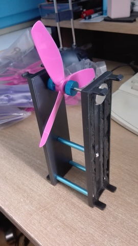

Tudnátok nekem linkelni propeller balancert Hubsan H501S propellerhez? Lehetőség szerint olyan kéne ami minél hamarabb megérkezik.

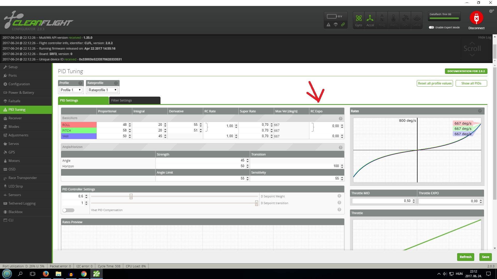

Nekem 0.6-on van most, ez ugye azt csinálja tömören, hogy a stick mozgás belül finomabb lesz, a görbéd ellaposodik a belső részen. Így tudsz finom, kis mozdulatokat csinálni, ha meg pörögni akarsz, úgyis kihúzod teljesen, azon nem változtat.
RC ratem 1.3 ha jól emlékszem, 800deg/sec körül jön ki úgy. Ennyi szerintem nem érte hogy ne fél nap alatt forduljon át

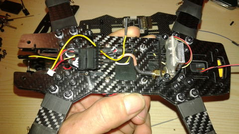

Nos én a vevőre húztam zsugorcsövet ami elég macerás, és beraktam oda ahol gyárilag is volt a másik, egy 2 oldalas ragasztó darabbal rögzítve.
Amit linkeltem képeket azokon valamennyire látható is hogy hogyan, az antennát meg kivezettem a 2 nagyobb nyíláson.
Amúgy BG oldalán ami volt videó az értékeléseknél, ott lehetett látni hol volt [link] úgy 6 perc környéke.
Na itt is vannak.
Nekem nem hőbörgött mikor rádugtam, mert régebbi configurátor is volt a gépemen, de valóban régi már az 1.13-as ami rajt van.
Nem is értem minek ezt a vackot rakták rá, mikor van a gépen GPS meg Barométer, amit így ki sem tudsz használni.
Ajánlom Teréz Atya [oldalát] iNAV ismerkedésre.A led csatlakozók ha jól rémlik szembe csatlakoznak, tehát fordítva mint ahogy írtad.
Elég macera is lenne visszaforgatni a vezetéket ha azonos oldaliba szeretnéd dugni, meg lehet úgy már rövid is lenne. -

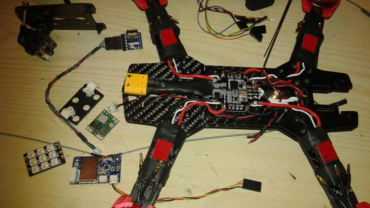

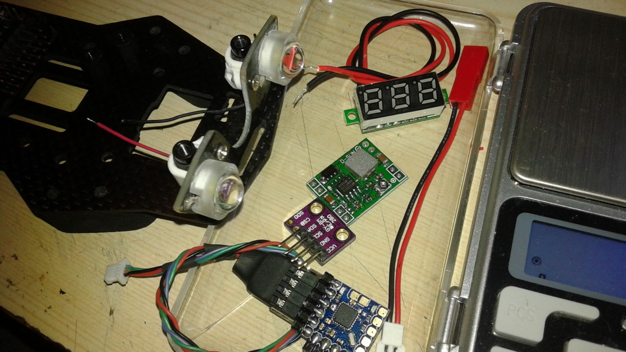

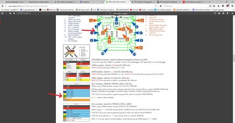

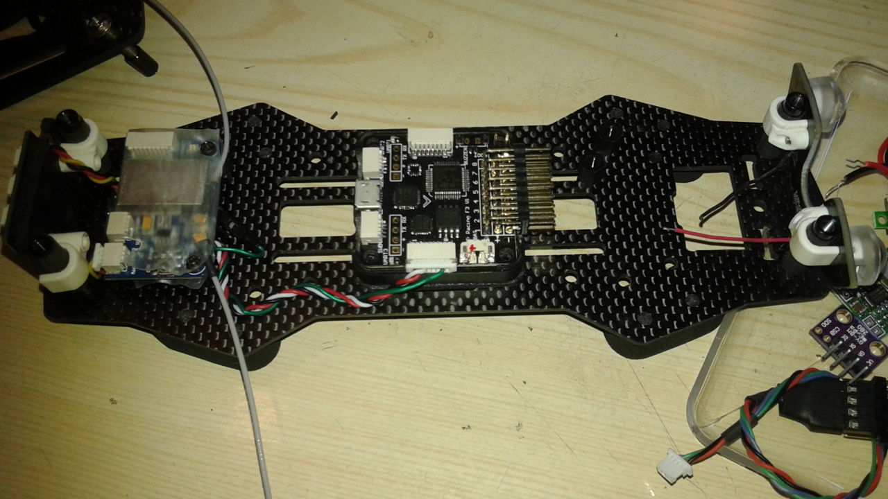

A kábelezéssel megvagyok. Egy csatlakozót kellett cserélnem, hogy össze tudja csatlakoztatni.
Össze is lettek barátkoztatva a vevő meg táv.A vevőt hová kellene tennem? és mivel lehet rögzíteni? Néztem videókat, de nem jöttem rá, hogy hogy is van benne az RTF verzióban.
A cleanflight-ra rádugtam de csipog mint a fene és rögtön ki is írta, hogy frissítse a frimware-t. Így nem is tudtam tovább haladni.
Ráadásul úgy szétkaptam tegnap, hogy az első karok led csatlakozóit nem is tudtam melyik hová való.
A képen a LED1 jobb oldali és a LED2 bal oldali karhoz tartozik?

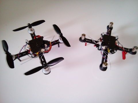

na nem lett szep darab az olomverebem... de terezatya aldasaval csak beroffent 110es BG-es akcios 5ejros vaz Xk x7-es TAVhoz transmitter 2S 8520 mocik... 2db 1S eachine 600mah 50C aksi.... trükkössen sorba kötve
... 75mm-es propok azt hajra..... holnapi tesztek utan majd lesz rajta kamcsi is suly az kb 90 gramm vagy alatta lesz.... itt meg ott a csavarokat megfaragom....
