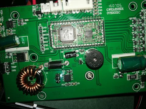

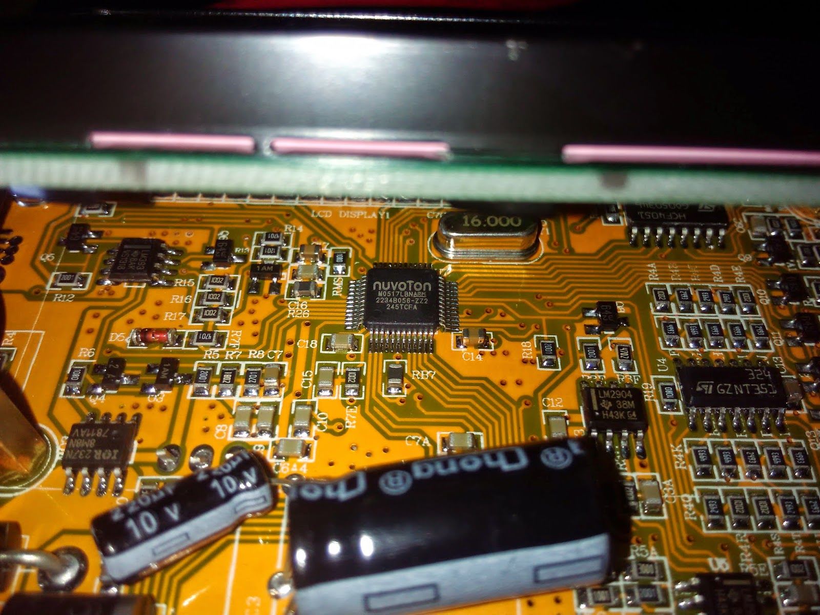

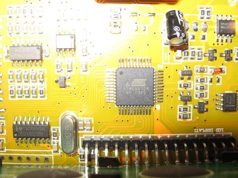

_X10Dead_
Ha valaki mostanában vett/vesz B6 klónt, lécci csomagolja ki és villantson egyet az alaplapra és a procira (ez utóbbi a display alatt van).
Kellene még egy, de csak ATM32-re és M0517LBN-re van cheali...

Én beszereztem az Imax B6-ok bekötési rajzait, az alapján majd megpróbálom megjavítani az Eachine Geminit. Az alkatrészek már úton vannak.
Az iSDT-ket még nem "reverse engineer"-elték, meg bonyolultabb jószágok, így nehezebb szerelni. Viszont amikor volt az a baki az első szériás SC-608 háttérvilágításával, akkor maguk raktak ki javítási útmutatót. -

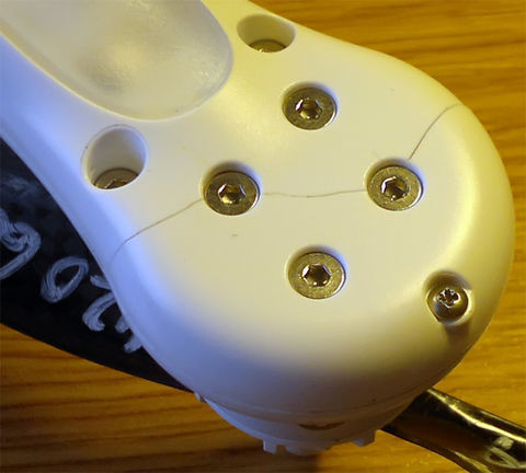

#41139
Nem lenne ez rossz gép, de nekem a 4 in 1 ESC sem szimpi túlságosan, 1 elhal, akkor mit teszel mellé? Pláne ha olyan gyártmány, amiből nincs 1-es darab, akkor veszel másik 4 in 1 ESC-et 40-50$-ért?
Már ismered ezt a vázat, látsz valami upgrade-et azon a részen ahol a tiéd tört?
