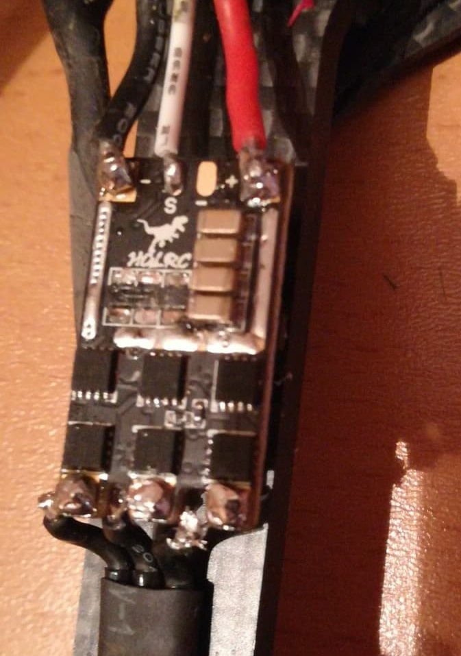

Nekem pont ugyanígy égett le a moci, majd a másik is. Na, ekkor rájöttem, hogy döglött az ESC.
Az ESC-nél van 2X3 FET. Ha nem zárlatosak, még mindig lehet döglött a vezérlőelektronika, ami ezeket irányítja. Én inkább cserélném az ESC-et.

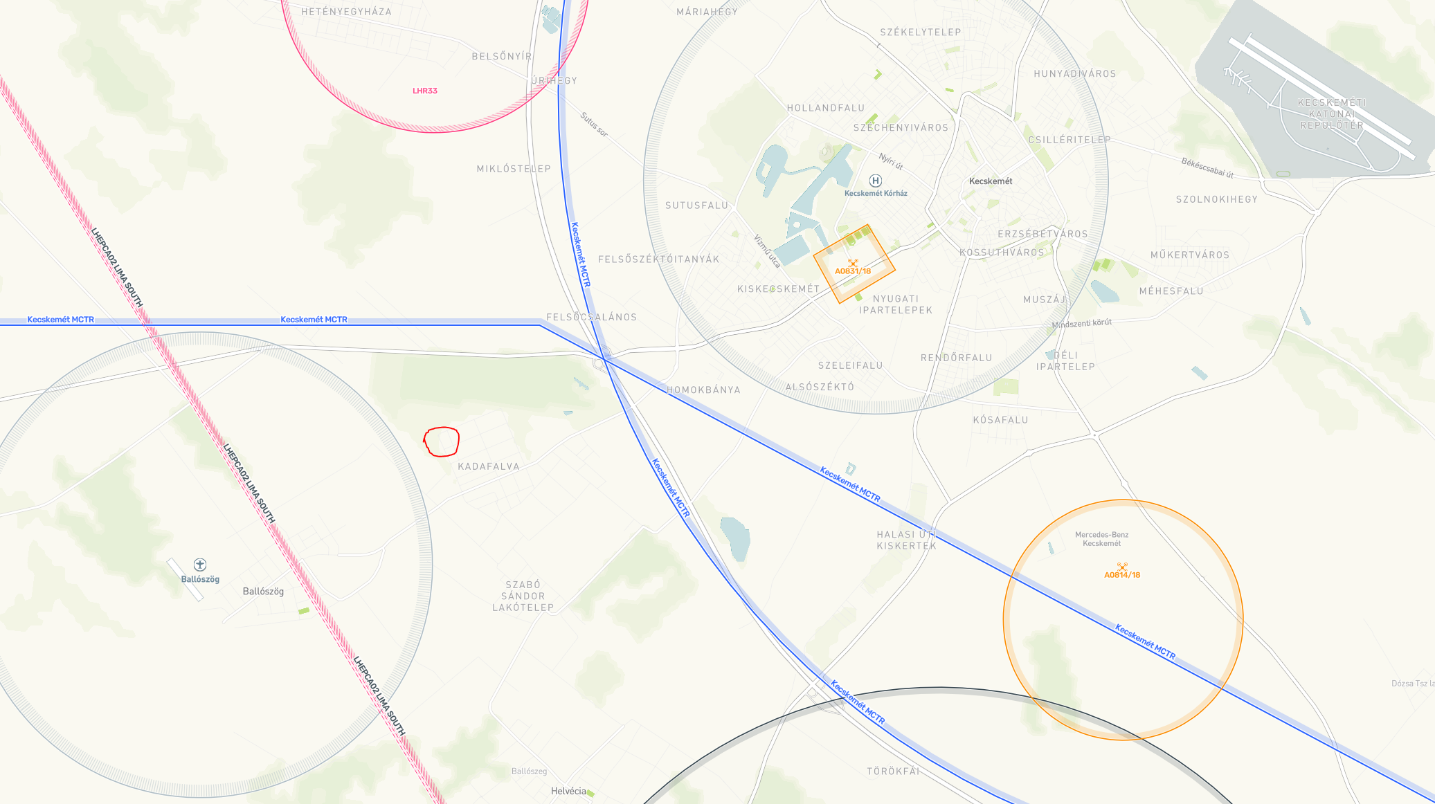

Fr3eWar
Valakinek volt már összetűzése a hatóságokkal drónozás miatt? Pl nem kért engedélyt, nincs biztosítása stb.
Feleségemtől kaptam szülinapra egy DJI Mavic AIR-t, és a sok magyar bullshit szabály miatt azon vagyok, hogy visszaküldetem bontatlanul (vásárlástól történő elállás).
A másik opció, hogy használom, és kész. Igazából a város szélén az építkezésünk lenne az elsődleges cél ahol használnánk. A hely annyiból szívás, hogy itt van a kecskeméti katonai reptér, legalább nem MCTR hanem "csak" MTMA kategóriába vagyunk.
A törvény nem ismerése nem mentesít alóla, de ha adom a hülyét a jardnak akkor egy első alkalom megúszható? -

Peaceliker #56054 üzenetére
Az ESC-re nem lehet rámérni valahogy, mert úgy látom hogy csak egy fázis égett le. Nehogy motor csere után újra leégjen. Ha csavar ért volna bele akkor mind sérült volna szerintem.

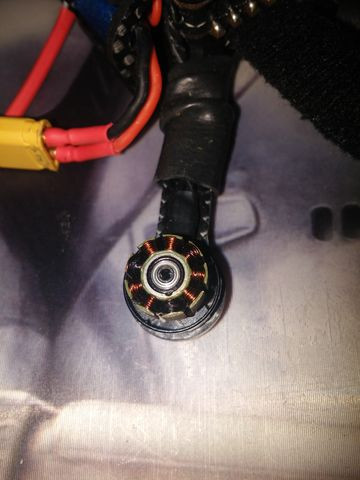

david335
Fasza....1104-es motor a leader-be nem akar forogni...Kézzel tudom simán forgatni, de BF motor tesz alól is csak oda vissza serceg.
Mi a teendő ilyenkor? szedjem szét és sikáljam meg? -

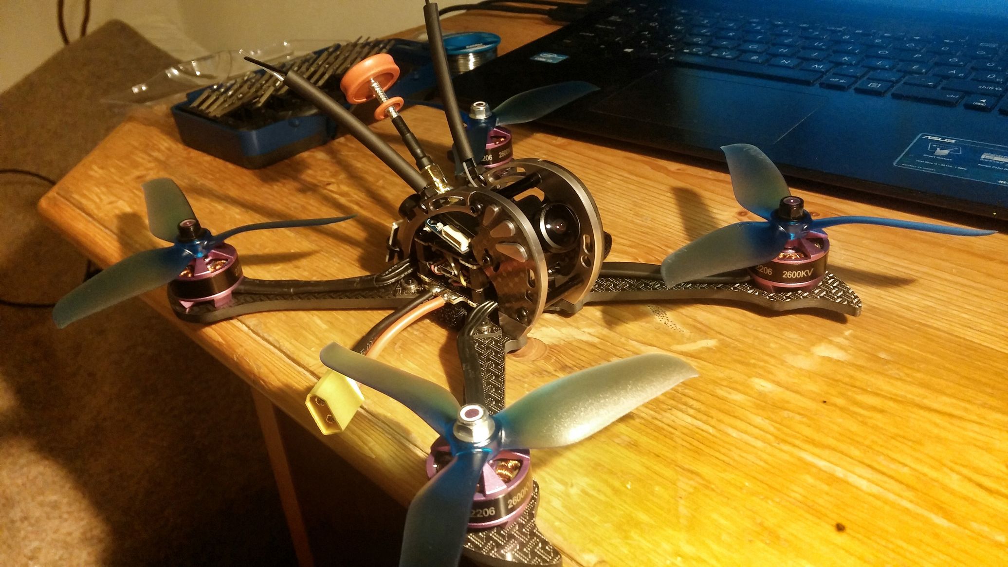

ezoltan
Kivittem óvatosan megreptetni az X215-öt,semmi komoly,lehúzott vtx-szel,LOS-ban,4 és 5 cellán is kipróbáltam.
A váz iszonyatosan tetszik,lehet hogy nehéz az alu felső rész de szerintem baromi ütősen mutat.
Ehhez mégcsak hasonló mintájú karbont sem láttam mint amit a karokhoz ill. még pár helyen használtak,elég különleges textúrája van.Prémium hatást kelt a gép.Viszont a belseje,pontosabban fogalmazva a forrasztások elképesztően hanyagul lettek kivitelezve.Három vezetéket azonnal kiszúrtam amit csak "a lélek tartott",egy negyedik (buzzer/led kombó egyik szála)el is engedett szinte azonnal.
Kivétel nélkül mindent újraforrasztottam.
A kamera képe kis idő után elköszönt,és csak osd van fekete háttérrel,így valószínűnek tartom hogy a vtx el is szállt,hozzáteszem,elég sokat volt az asztalon akksira dugva a gép míg konfiguráltam stb.
User error lesz ha valóban ez a gond,de azért kétkedem hogy ennyitől meg kellene ellenie (antenna fent volt természetesen).Baromi forró volt,az biztos.
Megrendeltem az újat bele,hamar kiderül hogy ez okozza-e a hibajelenséget.Egyébként nagyon kezes,finoman irányítható,erőteljes gépnek tűnik.Egy nagyon rövid videót készítettem vele délután: X215
Összességében eddig külsőségekben prémium,belül minőségi alkatrészek "összedobálva",VISZONYLAG könnyű de erős (2206/2600KV) -benyomásaim vannak róla.
