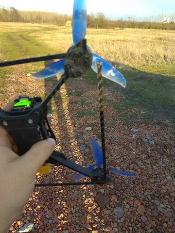

6 collossal csináltam. Nem repül szerintem rosszul (van egy kis remegés nyél gázon, de lehet a szél miatt ) de nagyon másképpen repül mint a 5 collosok.. KISS FC miatt is lehet.hogy másabb kicsit. Ezt nem dobálja annyira a szél ,de lomhább picit érződik rajta hogy 400 gramm + akku. az 5 collosak nagyon kis fürgék.. de hajigálja őket a szél.
Mai nap eredménye:
Sikerült be tenni 2 vastag ág közé.. aksi is kirepült

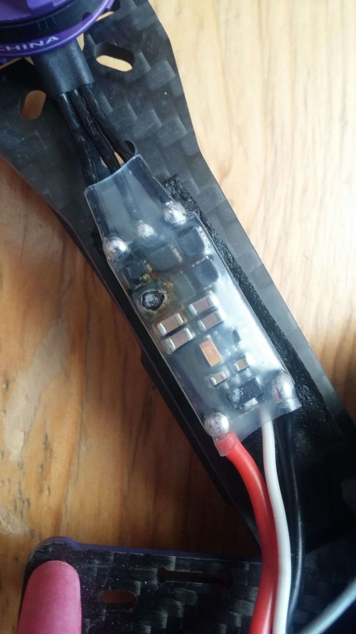

Nna akkor ötleteket várnék a hozzáértőktől.....
Ez ma nagyjából 10 másodperces lebegés után történt.....Ez hihetetlen...Most így hogy merjem felrakni az új Dys-eket...?
Mit kellene szerintetek ellenőriznem?Látszólag rendben van minden (vezetékek csatlakozások stb)...Tegnap még este lebegtettem egyet a szobában próbaképp.Minden ok volt.Ma eddig bírta.

Peaceliker
#54619
Nem,az kizárt mert amikor levettem a motorvédőket,cseréltem rövidebbre őket.
Az az akksi a Darkmax-é.Közel sem megyek vele a Wizihez.
Teréz Atya

Peaceliker
ezoltan
#54618
nem lehet, hogy motor tartó csavarok túl hosszúak és bele érnek a tekercsbe? Mért rövidzárat a váz és motor-esc összekötési ponton. Ha rövidzár van akkor valamelyik csavar beleér valamelyik motor tekercsébe
amúgy látom van 5s akkud is. Azzal is repülsz vele? Nem azzal sütöd meg?
Illetve asztalon, prop nélkül ne nagyon túráztasd a mocikat, nem tesz jót, ha megsütögeted őket
ezoltan
Peaceliker
#54614
Igen,ez tényleg gyanús dolog....Lehet jobban járnék ha azonnal kicserélném..?(mondjuk most hogy mondod,valamelyik nap körbeforgattam,és olyan érzésem volt,mintha megakadt volna valamiben a propeller.Oda-vissza fordítva mintha egy mágnes lefordulva akadályozta volna a mozgásban.Aztán repültem vele és nem tapasztaltam hibát...Lehet hogy mégis van valami kehéje...?
Másik,eddig szintén nem produkált hiba,hogy tegnap éjjel miután összepakoltam,és örömmel tapasztaltam hogy most jó,a bal első motor viszont egy bizonyos szűk fordulatszám-tartományban erősen berezonálja az egész vázat,ennyire erősen bevibrál...
Most ez megint mi a fene? Szinte ez a legjobb állapotú az összes közül lógását tekintve,ettől eltekintve simán fut(ott eddig is),hangja jó.Úgy viselkedik,mintha lazák lennének a felfogató csavarok (persze nem)... -

Amúgy az ilyen tréfa mentes shipping ek azért lassúak, mert először fű alatt bejuttatják a cuccot EU ba, majd onnan hozza neked futár. Ez olcsó így nekünk, de sosem volt gyors. Gb n is 3-4 hét volt a szemcsim így, de sportoltam egy vagyont... Ezt sztem el kell fogadni, én örülök hogy van ilyen lehetőség.ezoltan
Gyanús hogy ilyen sűrűn hal az esc. Ugyan annál a motornál? Lehet motor is hibás. Mérd ki ellenállásokat a kábelein minden variációban. Ha eltérés van akkor kuka.
ezoltan
Peaceliker
#54605
Kalibrálás volt...... Dshot nemtom mit takar pontosan...
Most végeztem a lényeggel...Kicseréltem az esc-t...Most megint jó.Ki tudja meddig.
A BF-ben mindenképp megcsinálom majd a gáz fel-akksi rá-gáz le játékot.Holnap ha olyan lesz az idő,megint meghajtom aztán meglátom mi van.Rövid időn belül a második esc-t ette meg.

ezoltan
david335
#54601
Azt még nem néztem,fogalmam sincsen.
Látod ez jó kérdés.Eddig nem volt semmi gond.Aztán múltkor volt ez a bepörgéses lezuhanás.
Esc csere után tökéletes lett a gép.Mindössze egy délután erejéig.Hozzáteszem,használt esc került fel,nem új...És most is az fog felkerülni.Működő gépről származnak.
