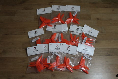

Ezek a betafpv-s 3 ágúak? Nekem is megtetszettek, de csak rosszat hallottam róluk, hogy különbség nincs szinte semmi a 4 ágúhoz képest, viszont könnyen leesnek. Majd írd meg hogy milyenek, kíváncsi vagyok.
(#52323) Saccco:
Ezen én is sokat gondolkodtam, de végül nem akartam venni mégegy full szett 1s lipot, ahogy nézem ezek 400mAh körülivel repülnek. Plusz a motorok is jóval drágábbak, de ígyis csorog a nyálam.. -

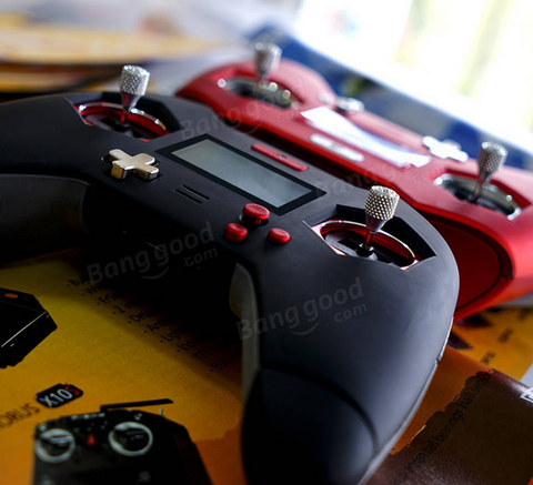

https://hobbyking.com/en_us/turnigy-evolution-fpv-radio-mode-2-white.html
Ja, megvan:
Saccco
Nyugalom, az csak egy ár, nem a konkrét. Valószínűleg még nem döntötték el, hogy mennyi is legyen.
Lehet, hogy itt fogják hivatalosan bemutatni.
"Meet FrSky at the 69th Germany Toy Fair!"
(#52325) vandor01:
Drága móka.

SpydeR3412
#52322
Én azt a két BoldCasht rendletem E011be.
A 3 ágú propeller jobb mint a 4?
