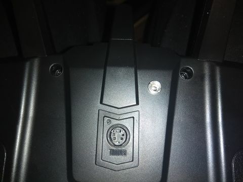

Teréz Atya
#53026
Igen, fent van a gépen a SmartPropoPlus, működik rendesen. Gondoltam vezeték nélkül is kipróbálnám, bár annyit nem szimulátoroztam még.
Sajnos ezzel a módszerrel nem tudom telefonon játszani vagy ilyesmi, de majd egyszer akkor beszerzek én is egy olyan kábelt. -
