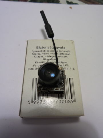

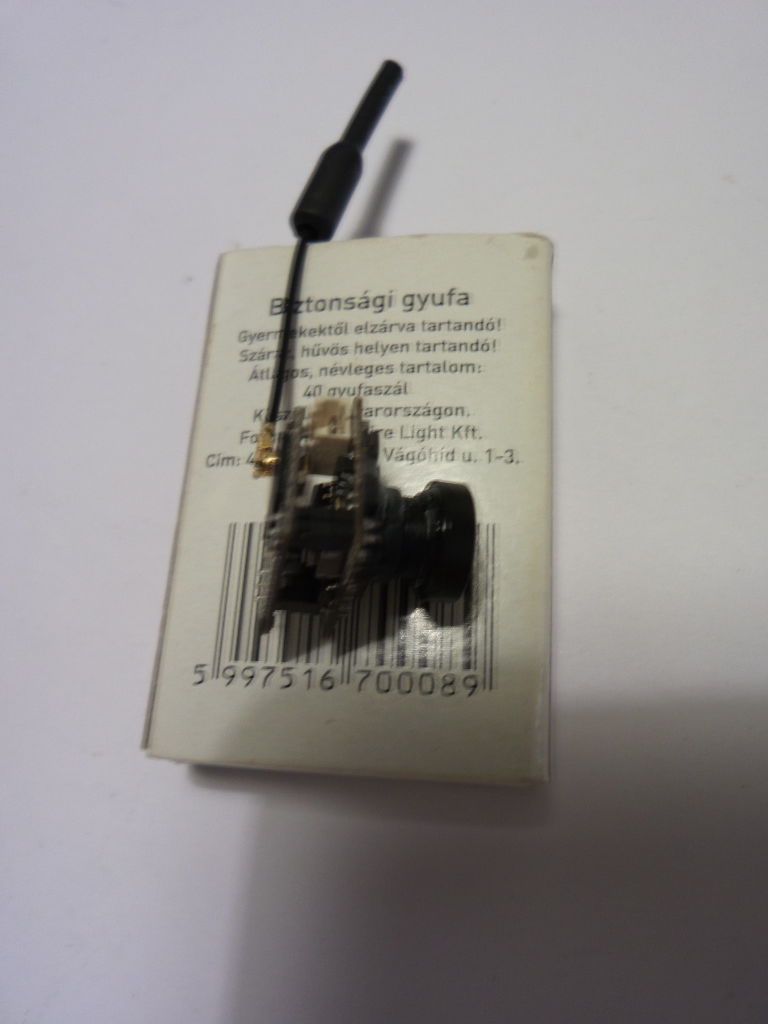

Baku
No..... első LST kamera kuka....
Nem teljsen használhatatlan ugyan, de sz@r lett....
Ugyanis a pillanatragasztó cianchlorid (vagy miaszar) gőze megmarta az objektívre felgőzölt szűrőréteget, és a kép szép zöld és homályos lett, mintha bealgásodott üvegfalú akváriumból kukucskálnék kifelé ....
Szerencse, hogy van még 3 LST ....
Tovább kísérletezem az "algással" felfogatás ügyében .... már akad 1-2 ötlet ....
De az optikánál való rögzítését felejtse el mindenki .... -

Baku
Felülírom önmagam véleményét:
NEM szabad az LST kamerát az optikánál fogva rögzíteni, mert igen gyenge, sérülékeny.
MÁSODSZOR törtem le, és ragasztottam vissza az optikáját, és még csak egyetlen métert sem repültem vele, csak próbáltam állítani, és a tápvezeték összedugásánál a kezemben maradt a kamera hátsó fele, az optika meg benn a felfogató kengyelben ....Nagyon parányi, nagyon sérülékeny. Csak a panelnél fogva szabad felszerelni .... De hogyan????
Intenzív agyalás ON .....Azok kedvéért, akiknek még nincs a kezükben, a méretek:
Lencse foglalat keret mérete (ahol a legnagyobb az optika átmérője): 10mm
Menetes nyak rész átmérője: 6.8 mm
Panel mérete: 14.7 x 14.7 mmSzóval qrvapici és sérülékeny. Sztem optikánál rögzítve egy koccanást sem bír ki, rögtön leszakad a panelről ....
