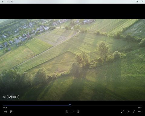

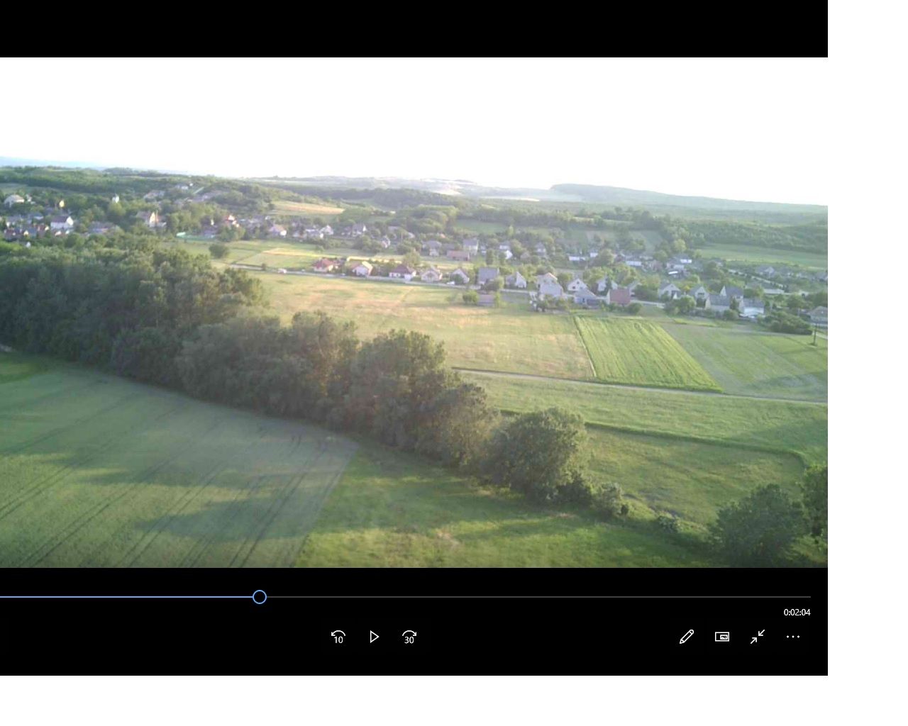

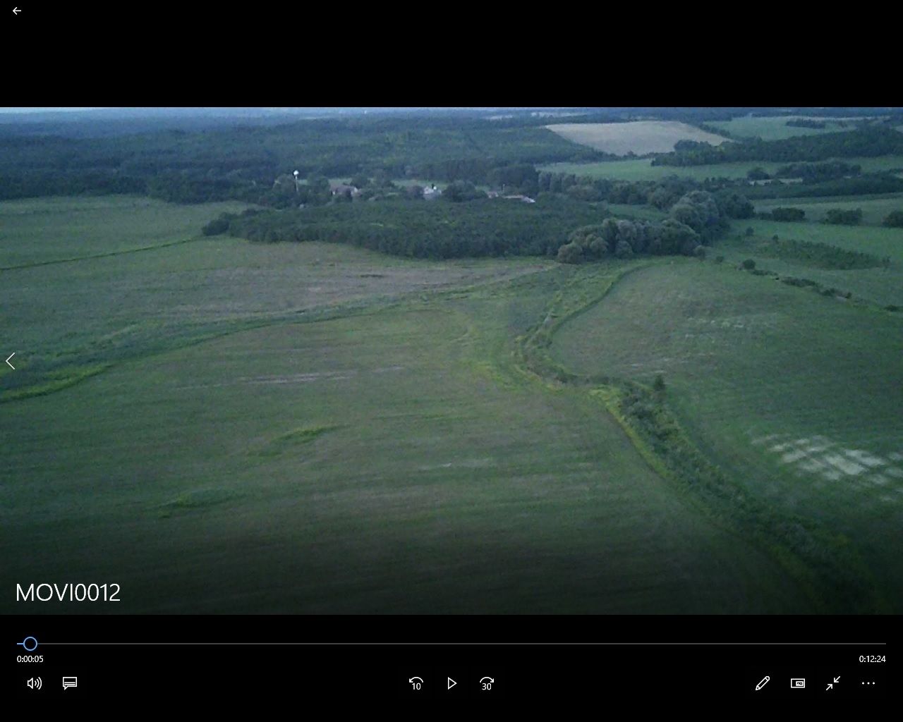

Csodák azért nincsenek, de ami nekem van a régi JJRC H12C gépről az 1920x1080-as videókat készített(valamelyik fiók alján hentereg).
Volt/van Syma gép 2MP kamerám, az rosszabb minőségűeket csinált.
Kerestem vissza felvételt még abból az időből, és megállítottam pár helyen.
Estefelé kevés fénynél.
Valamivel azért jobb a felvétel, mint így hogy megállítom és képernyőmentést csinálok, de kell nekik a jó megvilágítás(amúgy kitakarja a napot a felvételeken).

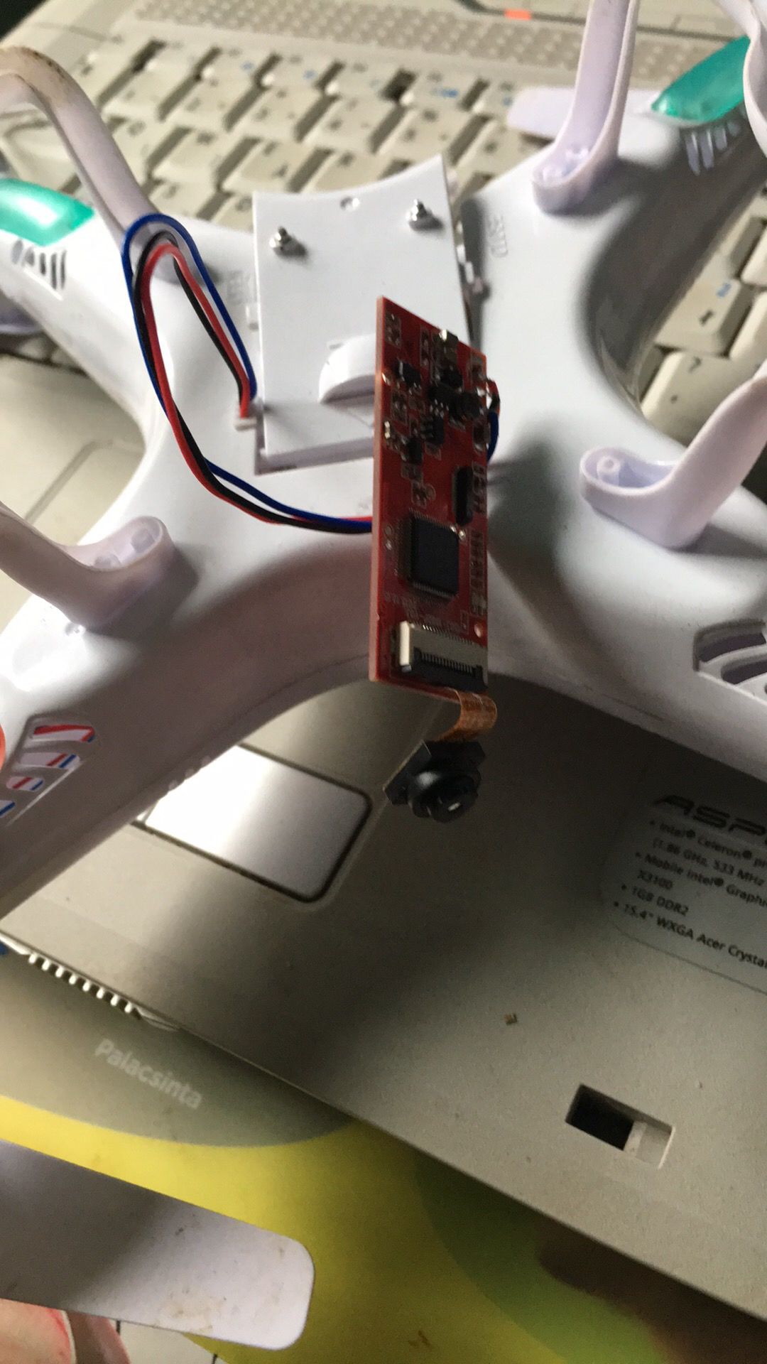

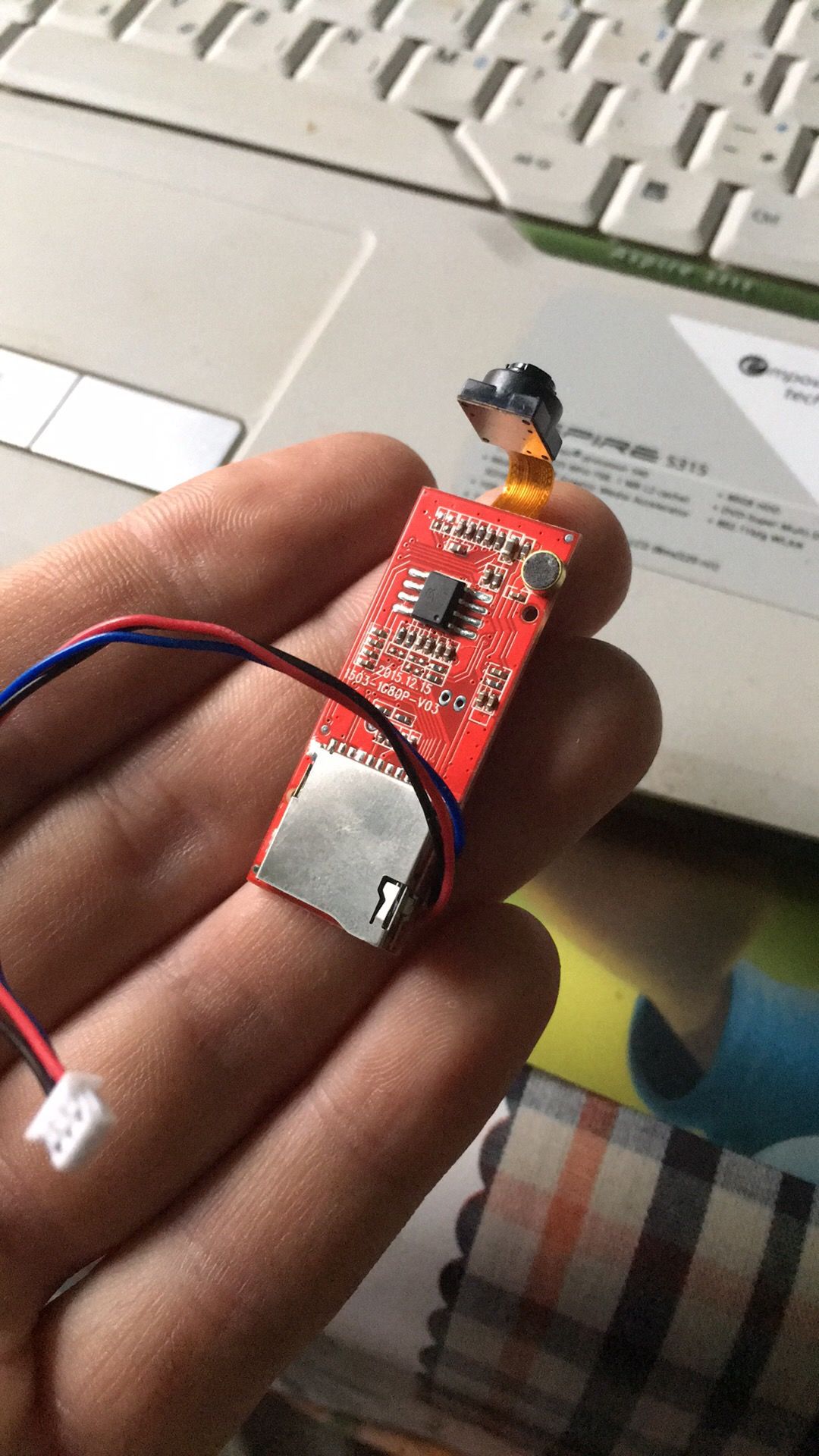

Igazából csak be kell nyomi ahol a fém sarut látod és ki kell húzni
successful77
Peaceliker
#49675
Bocs, csati bontashoz nem ertek viszont volt itt keznel egy ollo :-))))

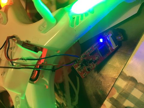

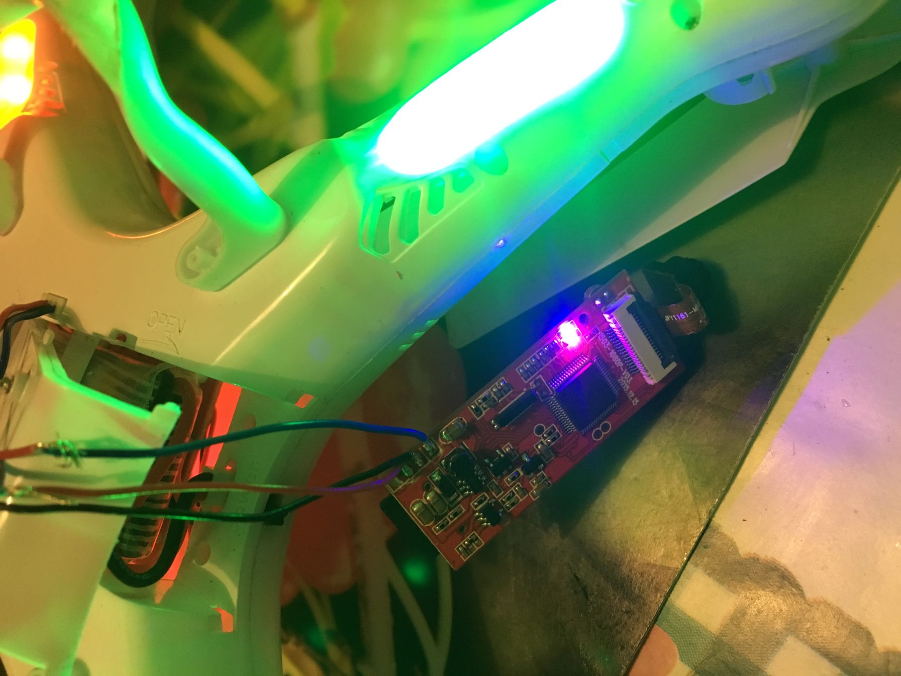

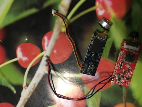

Az hogy a nyák ról hogy jön az egy dolog. De csatiban is más a sorrend. Ha igen akkor lehet meg is sült... De csati bontható és úgy egyszerűbb a sorrend rendezés.
FingR86
successful77
#49671
a csatlakozón a vezeték sorrend ugyanúgy van mint a régi kamerán ?
jól van bekötve? -

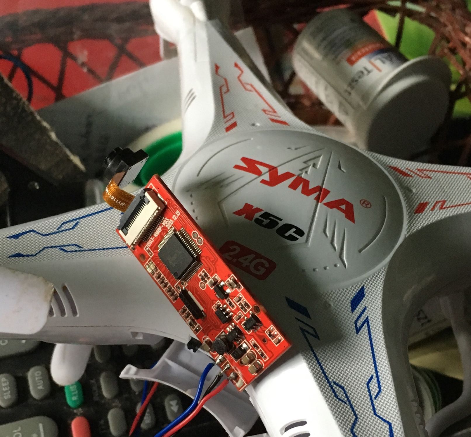

Hali! Syma x5c dronom 2megapixeles kameraval erkezett
egy éve, most Alirol egy 5megapixeleset rendeltem. A gond az,
hogy tök süket a kamera nem vilagit led se benne, es nem is vesz fel.
Memoriakartya leformazva se jo. Pedig ehhez a tipushoz hirdette az
elado a kamerat. Irtam neki irt is vissza, de mellebeszeles lesz.
Van valsmi otlet hogyan tehetnem hasznalhatova? Koszi!
