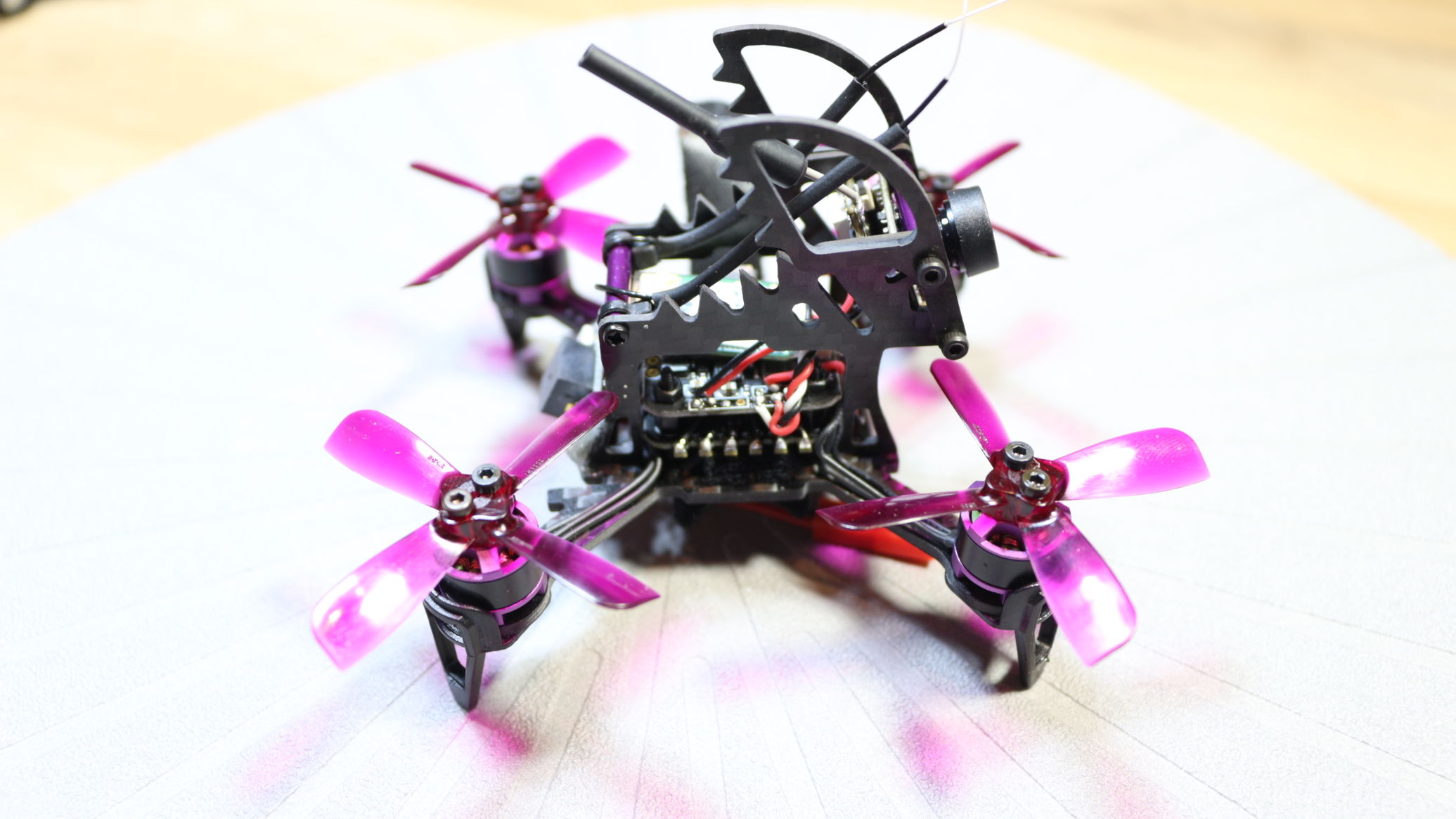

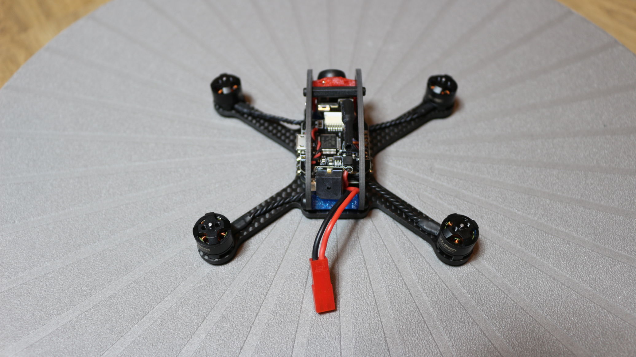

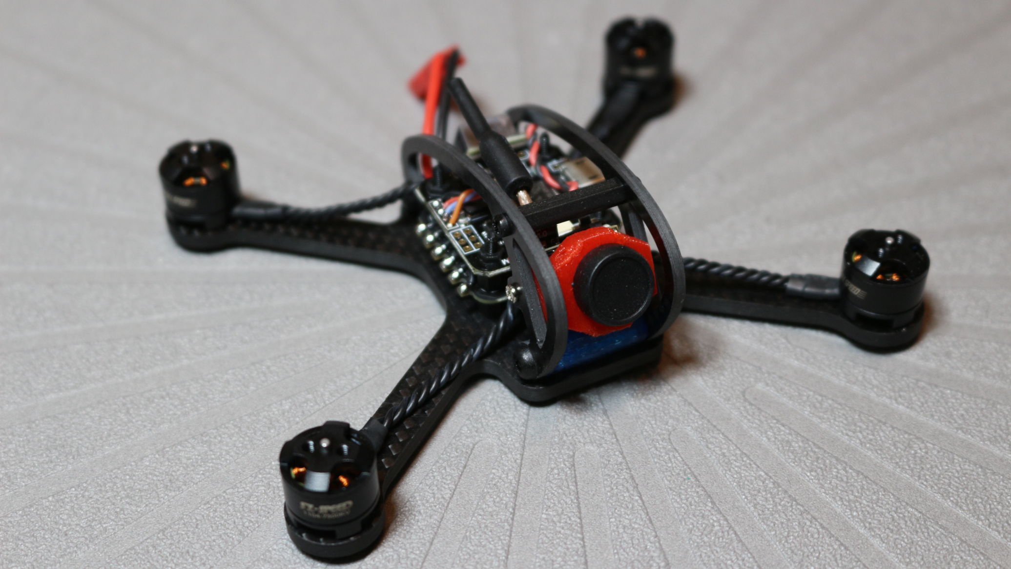

Echinem nincs, egyből a FuriBee-re mentem.
Lizard vs Gizard
ESC: 10A <> 20A
OSD: van, be van kötve <> van, nincs bekötve
Receiver: built-in 8CH <> stand-alone 16CH diversity (FrSky XM+)
Buzzer: built-in <> stand-alone (nálam mondjuk szar)
Kamera: 600TVL <> 700 TVL (mindkettő szar, a de a FuriBee konkrétan egy vicc)
Transmitter: 25,100mW <> 25,100,200 mW
Prop: 5ágú 2035 fos <> 4 ágú 2035 gemfan-nak látszó
LED : 4x multicolor <> 2x multicolor
Plug: XT30 <> JST (A FuriBee-n a kábel is vékony. 2S-re OK, 3S-re szo-szo. szóval jobb cserélni drótostul)
Frame: A Q95 kb 2mm szélesebb és magasabb is (könnyebb szerelni és nem vernek bele a propok). A korai Lizardok 2.5mm-es lappal jöttek, az újabbak már asszem olyan vékonyak, mint a Q95-nél (Nem tudom milyen tolómétert használ a kínai, de az utóbbinál a hirdetett 3mm-nek alig a fele van meg)
Extra stuff: Aksi + leírás <> leszállótalpak, prop-védők -

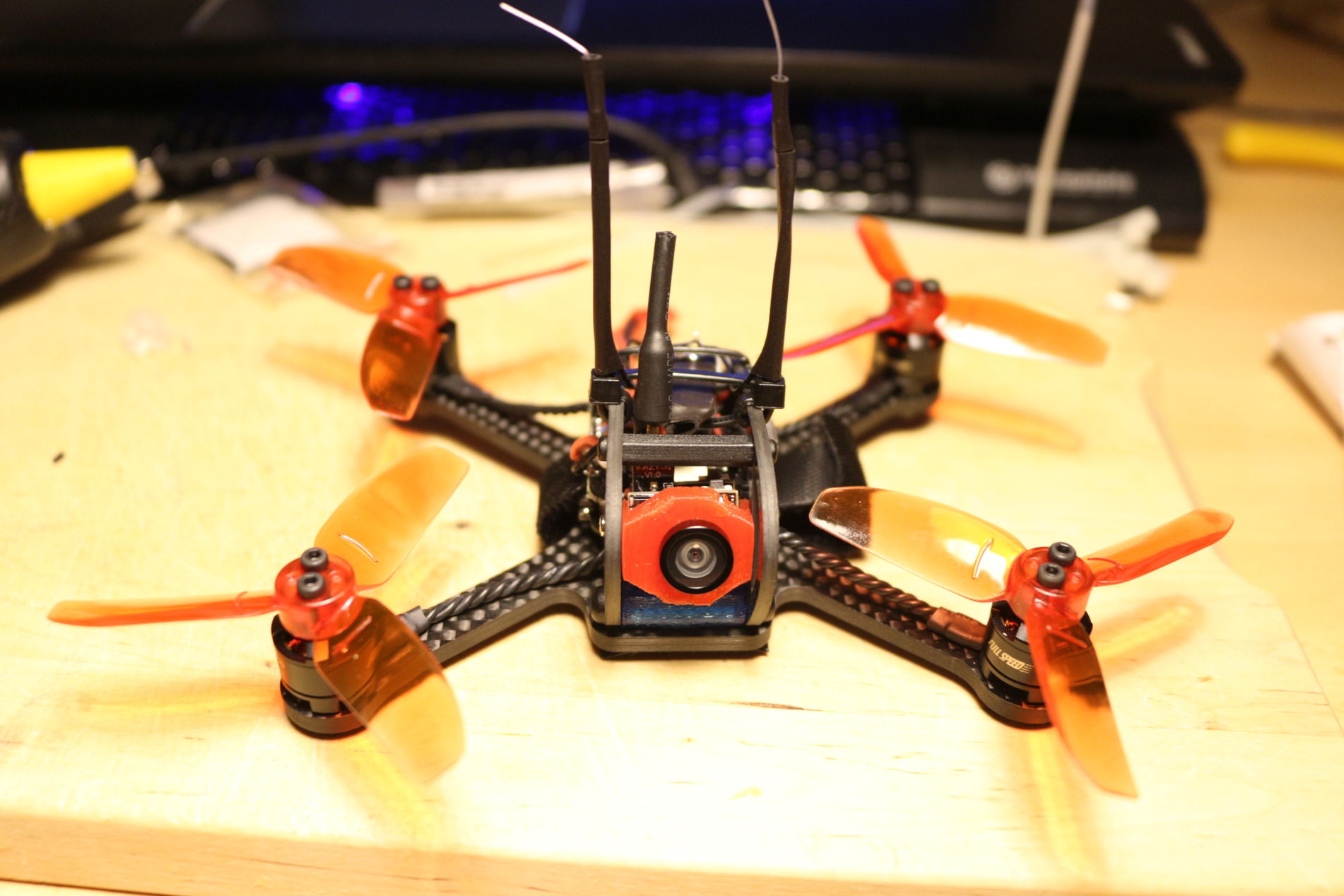

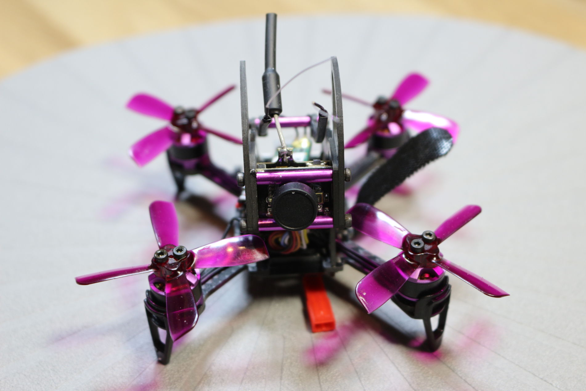

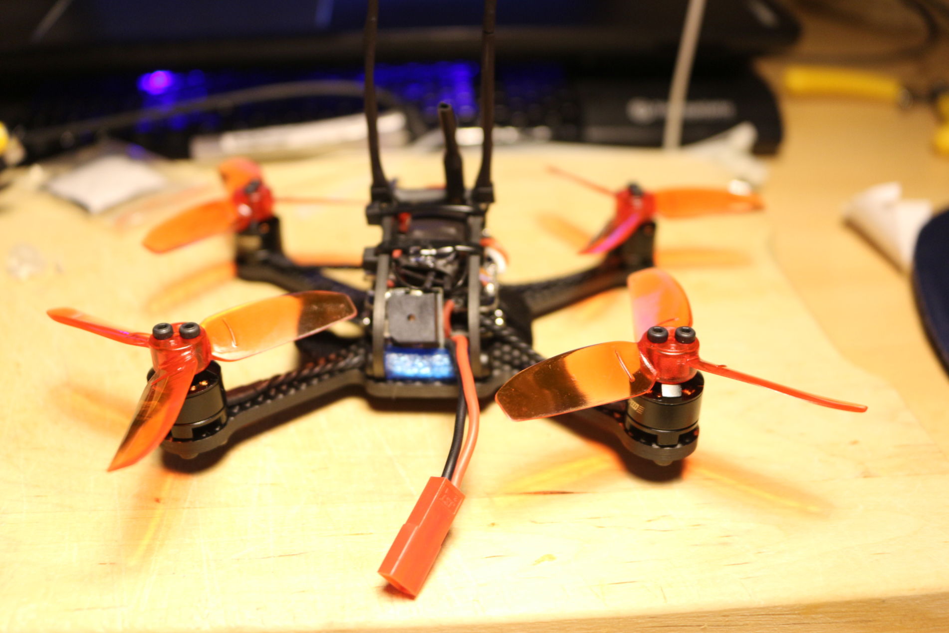

No, megjött a Furibee Dinosaur Q95 végre. Egyelőre eléggé vegyesek az érzelmeim a géppel kapcsolatban, van sok jó, meg néhány blőd bénaság is. Mivel a Betaflightja rendesen össze van ba**va, csináljak BF videót? Mert már sokszor szóba jött, lehet érdemes lenne...
Mondom a rosszat, így száraz tesztként azt asztalról:
- műanyag leszálló láb, ez garantáltan kuka
- szerintem ez a karbon kamera védő keret sem az örökkévalóságnak készült
- a kamera nem állítható szögű, pedig azt hittem hogy de, és jézusom, hogy van ez belerakva?
- az antennák elhelyezkedése eléggé érdekes...ebből még lehet gond
- gyárilag ez annyira ARF, hogy teljesen át kellett állítanom mindent
- se leírás, se akku? -

Amíg ide oda billegsz (kb 10 start) nincs értelme, bár annyiból jó, hogy egyből disarm hoz szoktat. Ha agyilag telik rá (eleinte nehezebb még levegőt venni is repülés közben :-) ) akkor hagyd így. Amint picit dobálja már az ember ide oda akkor meg már kell és akkor lehet bátran húzni 0 gázt, mert akkor kevesebb a magasság vesztés roll/flip nél.
Szerk :
Desync az amikor álló motornál a szabi nem tudja a forgó rész pontos helyzetét így nem tudja melyik fázisra kell feszt tolni hogy forogjon. Rc autóknál van sok yt vidi cogging néven, nézz rá. Itt is ez van, nem tudja merre kéne indítani motort, mire rájön már késő. Vagy már más parancsot ad fc, akkor megint zavarba jön és össze vissza kehel csak a motor. Ha folyamatos a forgás akkor tudja pozíciót és gyorsan tud reagálni a szabi

Köszönöm szépen a segítséget mindenkinek, úgy tűnik összeállt a rendszer.
A szemüveg is látja a jelet, sőt az OTG vevő, amit még a szemüveg előtt vettem szintén működik a Huawei P9-cel, amiről azt gondoltam, hogy nem fog. (A Huawei saját chipsetje van benne nem Snapdragon). Mindegy DVR helyett majd a telefon fogja felvenni a bénázásaimat.
Volt, aki azt írta, hogy érdemes rajta hagyni az ARM esetén a minimális propellerforgást, de én nem értek hozzá, szerintetek érdemes?
Illetve akinek van Furibee Q95 annak szólok, hogy nem feltétlenül kell új kamera hozzá az OSD menühöz, volt aki talált az AIO kamerán video in bemenetet, úgyhogy be lehet kötni az FC OSD kimenetét, csak elég bonyolult.
Köszi még egyszer a segítséget

Köszönöm, már alakul a helyzet. Megvan az ARM, de tényleg pörögnek a motorok alaphelyzetben.

Bf-ben nem ch-t hanem auxot állítasz. Az első aux1 2 3 stba és azt arra a kapcsolóra teszed amelyikre csak akarod az aux menüben. (távon)
Itt egy plda -

Hát az 5-ös csatornára van állítva az ARM és a BF-ben mozog is a zöld kis jelzés, de a táblázatban az AIR mode és egy másik között váltakozik a kijelölés, ami az AUX1-en van
Az AUX kiosztást a távon meg lehet nézni valahogy? Van esetleg egy alap ARM beállítás az I6S-hez?

Modes fülön jó aux van beállítva arm ra?
Arra készülj hogy ha dshot és standard 4.5% van beállítva min gáz ra akkor ha sikerül armolni egyből pörögni fog és pid is aktív lesz. Szal prop nélkül próbálj rá.
Az még lehet baj ha receiver fülön min max érték nincs elég közel 1000-2000 hez vagy alatta /felette van. Egyik sem jó, akkor távon kell állítani. -

Igazad van bocsánat, dshot 600 volt. Elvileg a q95-ös YT videóban is az volt. A kalibrálás után a motorok mennek, úgyhogy ez a rész megoldódott. Viszont az ARM-al van még egy kis probléma, mert az I6S-en próbáltam valahogy az egyik kapcsolóra állítani, de nem jártam sikerrel. Valahogy az ARM még mindig nem működik. Azt hittem kicsit egyszerűbb összehozni ezt az egészet
Mindegy olvasgatok még egy kicsit hozzá, hátha sikerül beállítani.

Nem, csak az USB, aztán a csak az akkut. Az ESC-et még nem kalibráltam, akkor azt megpróbálom. A YT video a Oneshot 600-at javasolta, azt állítottam be.

Tudna nekem valaki segíteni, kezdek kicsit ideges lenni. Adva van egy PNP verziós Furibee Q 95, amibe tegnap nagy nehezen beforrasztottam egy FS-RX2A vevőt. Ma eljutottam odáig, hogy telepítettem a Betaflight-ot, és mivel találtam egy olyan YT videót, amiben specifikusan benne voltak az ottani beállítások, ezért azokat is beállítottam. A vevő elvileg működik, mert azt írták, hogy a binding alatt gyorsan kell villogni, aztán ha a kötődés megtörtént, akkor zölden világít. Ez így meg is történt, sőt a Betaflight vevő menüjében a program jelzi is, hogy a távon melyik kart mozgatom és merre. A távirányítóm egy Turnigy-I6S. A probléma az, hogy a motorok meg sem mozdulnak. A Betaflightban is van olyan menüpont, ami elvileg megpörgeti a motorokat, de semmi hatás. Nem csináltam még soha ilyesmit, ez az első szerelős quadkopterem, úgyhogy lövésem sincs mit tudnék még csinálni. A távirányítón kellene állítani valamit, vagy a gépen hiányzik valamilyen beállítás? Már elég régóta vártam, hogy sikerüljön a reptetés a kis géppel, de nem tudom mi lehet a gond.

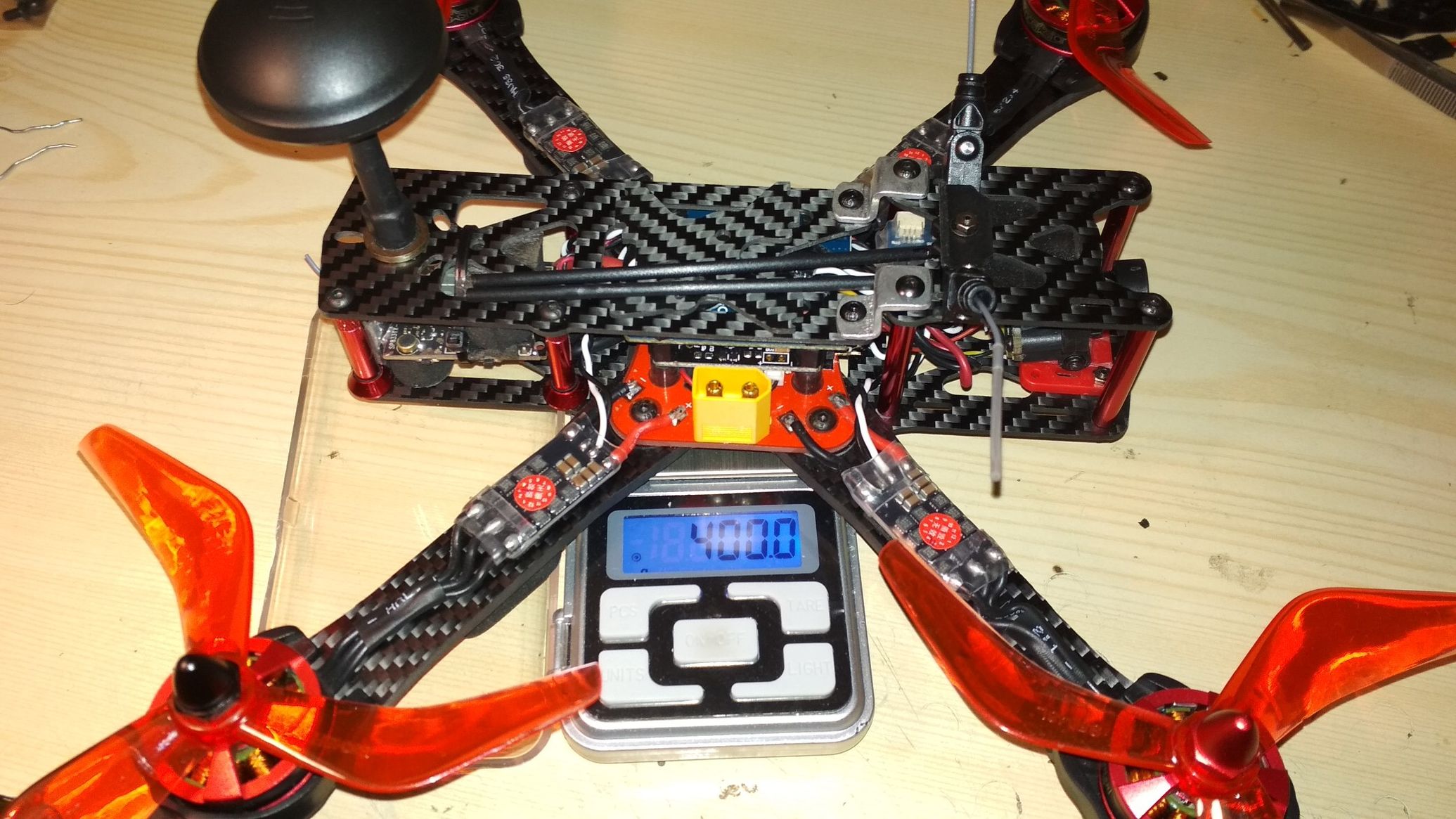

Halljátok srácok nekem ennyi alatt nem áll meg ez a gép, sőt erre még pár apróság rakódik is, gopro lencse ami nehezebb, pár kötegelő, első lámpák stb.
Persze kereshetnék könnyebb antennát, propokat, elhagyhatnám a motorvédőket+soft mount(de nem akarom), 3 soros led helyett csak 1 sorosat rakni stb.
Ráadásul ez a vékony alsó és felső platnival ennyi.
