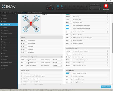

Na mindegy, én a helyedben megpróbálnék egy régebbi verziót, és azonos configurátorral rárakni.
Megpróbálom visszakeresni amiket külön le tudtam tölteni zip formában, majd kicsomagoltam külön mappába, és Chrome alatt bővítmények-->kicsomagolt bővítmények betöltése-->kitallózod neki az a mappát amelyiket szeretnéd, és ha nincs engedélyezve akkor megteszed, majd az indítás, és már be is tölti a régi verziót(eddig az 1.7.2--1.7.3--1.8.0 amit találtam) ebből én az 1.7.2-őt töltettem be, és abban az azonos verziót választottam(egyébként engedélyezni kell máskor is).
Teljesen másképpen is rakta rá mint előtte, elsőre nem is akart menni.
Full erase, meg manual baudrate bekapcs, és ott a legkisebb átvitellel, igaz lassan megy rá, de ráment(valahol ezt is olvastam).
Így helyreálltak a dolgok, de mint írtam nem tudok repülni vele még, de jónak tűnik.Nahh.. [innen] szedtem le, érdekes délelőtt még az 1.7.2 is olyan formában volt fent mint az újabbak.

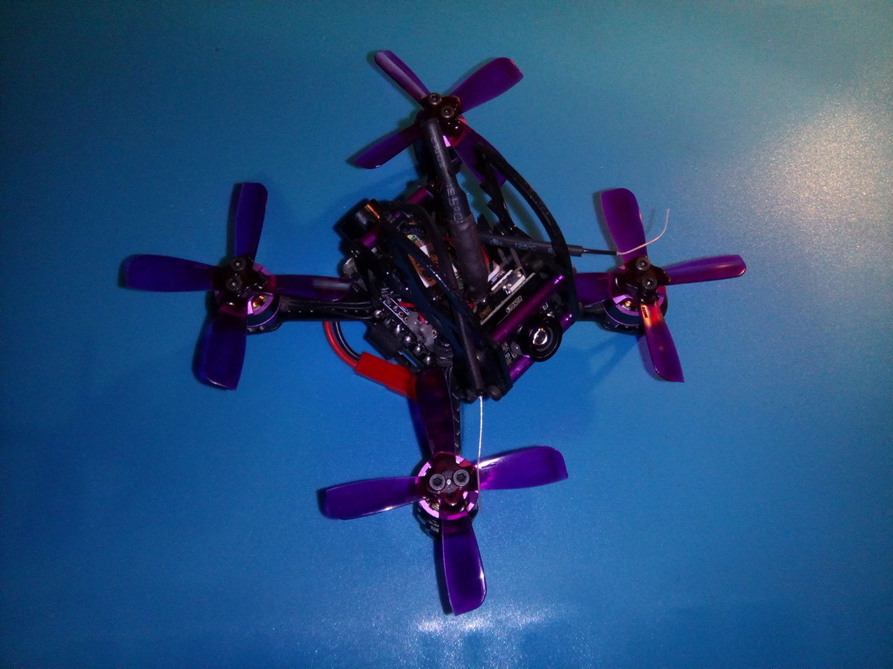

Ez volt rajta, mert most átmenetileg BF-et raktam fel.
iNAV 1.8.1 -el raktam fel.
INAV/OMNIBUSF4V3 1.8.0 Oct 24 2017
Most meg BF3.2.1
A kiosztás 5678 volt és a jelenség ugyan az a remegős, de nem foglalkoztam vele és most nem hoztam le rögtön. Felküldtem és voltam pillanatok, hogy nem remegett, vagy nem annyira.
Ilyen a dolog
A zene pont alkalomhoz illő
Több repülésmódot is kipróbáltam, az nem befolyásolta a rezgést.
Mostmár a BF-ben kipróbálom és eldől HW, vagy SW a gond. -

Most melyik verzió van rajta, és melyik configurátorral raktad rá?
Amúgy lent teljesen rendben működtek a motorok, és a kiosztás ugyan úgy 5678?
Csak mert ahogy mutattam nálam rendben lett a kiosztás és motor működés is, de én repülve még sajnos nem tudom ezt kipróbálni.
A másik gépem ilyen lenti működéssel aránylag rendben repül, kivéve Angle mert ott nem dönti be eléggé a gépet.
Ja igen, és milyen módban repültél, vagy mindegyikben ezt műveli?Miért mekkora magasságot állítottál be neki hogy nem merted engedni addig felemelkedni?

Nem lehetséges esetleg, hogy a remegés mechanikai (statikai) eredetű?
Kvázi, mint a Bugs3-nál, gyengék a karok a motorok erejéhez ....
(Csak egy ötlet.....) -

Pid?
Lehet kevés /sok P kevés D.Amúgy én nem is repülök olyan környéken ahol emberek vannak /lehetnek. Azon kívül, hogy veszélyes és zavaró, előbb utóbb ki fognak onnan utálni, mert itthon mindig zavar valakit ha a másik jól érzi magát. Bár az hozzá tartozik, el kell ismernünk, hogy ezek hangosak, tehát nyugodt pihenés ellensége.
AMDaZERG_1
Hm. Repült a cucc, de a remegés előjön. Érthetetlen számomra, mert nem folyamatos.
A 3S akkuval például csak egészen picit csinálta, de aztán beraktam a 4S akkut és emelkedéskor elkezdte, de aztán amikor tartottam a gázt abbamaradt, aztán megint gázadásra elkezdte.
Kevés volt az otthon kézben pörgetett ellenőrzés. Kipróbáltam ONESHOT42 és ONESHOT125
Nem megoldás amire azt hittem... A GPS-t azért kipróbáltam. Magasság és pozíciótartás működik.
Az RTH -ra is rápróbáltam, amire elindult felfele, de nem mertem így remegősbe az általam megjelölt magasságig menni, így megszakítottam.
Szóval nem tudom mi legyen. Holnapra még feldobom a BetaFlightot, mert már tényleg nem tudom mi a fene van. A lényeg, hogy csak felemeltem a szarost néhány száz méter reptetésre

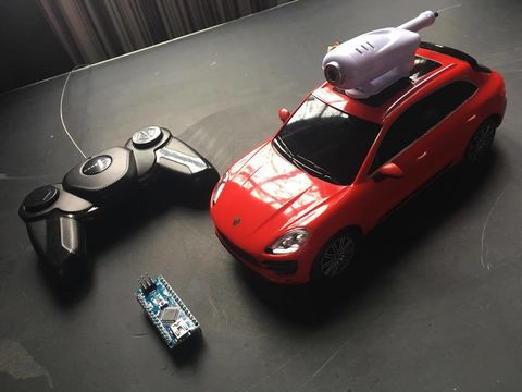

Téli projekt gyanánt szeretnék egy önvezető játék autót összerakni.
Fontos, hogy a költségvetés 15 ezer Ft alat maradjon, azaz minnél olcsóbb, és egyszerűbb hardver elemekkel legyen megoldva.
A tervem az, hogy távirányítós autó (5500 Ft) távirányítóját egy arduino nanoval (2500 Ft) a számítógéphez csatlakoztatom,
(ezzel meg is volnék)
majd az autón elhelyezek egy olcsó drón kamerát (max 8000 Ft) ami a képet közvetíti a feldolgozó, vezérlő számítógéphez.
Na ennél a résznél ütköztem probémába.
Vettem egy Syma X5SW-HW WIFI kamerát (X5HW-13) (8000 Ft), de nem tudom streamelni a számítógépre a képet, csak android-os vagy iphone-os aplikációval.
Na már most addig eljutottam, hogy 172.16.10.1 ip-n és 8888 porton tcp-n folyik az adatátvitel, tovább boncolgatva megoldahtó, hogy az ember elérje a video folyamot,
de ez már már nem etikus, s főképp nem egyszerű.
Találtam olyan "leírást", hogy van olyan kivitel ebből a kamerábl, amit http protokolon lehet streamelni.Ha esetleg valaki tudná melyik ez a pontos típús, esetleg linket is tudna adni ahol venni lehet az szuper lenne.
Vagy bármi megoldást, javaslatot szívsen fogadok, ami megoldja a képtovábbítási problémát.
Még annyi, hogy nincs szükség HD felbontásra.További megoldások lehetnének még:
- arduino + kamera: költséges, nagy a jelkésés, plusz programozási munka
- rasbery pi + kamera: költséges, plusz programozási munka
- régebbi androidos telefon kamerával: bonyolult, plusz programozási munkaAmi még felmerült bennem, hogy veszek egy ilyen kamerát (5000 Ft):
majd egy vevőegységet (5500 Ft)De ez számomra teljesen ismeretlen út.
Válaszokat előre is köszönöm.

Komolyan nem hiszem már el...
Most olyan gondom van, miután lementem megpróbálni mi változott, hogy elérek egy bizonyos fordulatot és elkezd szitálni az egész. De csak amikor felemelem, földön szépen folyamatosan veszik a fordulatot a motorok.
Erről van egy blackbox logom, amit a semmi tudásommal elkezdtem elemezni. Folyamatos sinus görbék vannak, amik az eddigi repülések során nem tapasztaltam.
Nem tudom mit segítene a videó, de ez a jelenség.
FW: INAV/OMNIBUSF4V3 1.8.0 Oct 17 2017 / 12:33:44 (0e5cdd03)
PID nem lett változtatva, remélem csak annyi, hogy azt kellene valahogy normálisan beállítani, de lövésem sincs mi lehet a gond. Valaki tudna megoldást a problémára? (lehetőleg ne a BF -et akarjátok felrakatni

Nem tudom hogyan, de megoldottam a gondot. Vissza mentem a kezdetekhez az iNAV-ban.
Feltettem az OMNIBUSF4V3 1.8.0. nem adtam neki presetset. Most minden szupernek tűnik.
