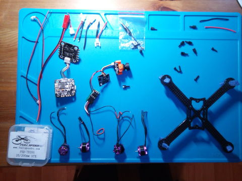

Nem hiszem, hisz csak 10kkv xD
Meglátjuk, nemtom még. Igazából bentre elég volt a babyhawk. Az 5200kv ugye bár 23as prop, de 85g. Ez meg 60 alatt lesz sztem.
Lehet túlzás és erősebb lesz mint a kerti... De akkor csak árakom a prop guard ot arra ez meg megy ki xD(#52696) wender

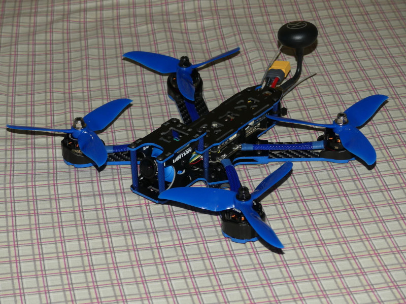

Komolyan respect
Baromi jól néz ki a gép...Ilyenkor szégyenlem el magam....
Én itt a topicban csak a pofámat jártatom, meg nyünnyögök, hogy "jaaaaj, hogyan fog a levegőbe emelkedni a gép amit vettem,jajuristenmileszvelem"
és gyakorlatilag össze van rakva...úgy vettem
Közben a "tökösök" nem a szájukat jártatják,(eddig itt nem is volt hsz.-od
) hanem összerakják 0-ról a gépet, 'oszt hajrá!
Respect

Váz: Lantian LTX-HEX4-215 215MM
ibus: Flysky X6B
Fc: Omnibus F4 Pro V2
Motor: Emax RS2205 2600kv
Vtx: Rush vtx lite
Esc: DYS F30A
Kamera: Foxeer Monster V2 2.5mm
Lámpa direkt erre házra való
Propeller: Dalprop 5050
Prop védő: WizardosEgy adag műanyag csavarkészlet, plusz zsugorcsövek minden mennyiségben. Kék háló izé bizé, motor alá rezgésgátló tappancsok, plusz még egy fpv antenna ami nem szerepel a képen. Előre szerettem volna hozzá való lámpát is csak a hülye fpv kamera nagysága miatt nem fért el.

Nem túl sok az oda? 90mm 2S 1103.

Gratula. Valami másodlagos színt még elbírna mert nagyon kék, de ez már ízlés dolga.
Ha ez az első gépet akkor gondolom mindent kellett venned nem csak gépet.. Van hozzá több akksi, rendes táv, töltő?
Megtudhatjuk cakkumpakk kb mennyibe került?400-500 usd közé lőnném, inkább 400 hoz közelítve, főleg hogy van fpv szett is. akciókamerát nem számolva.

Elkészült az első saját építésű drónom. Volt vele munka bőven, főleg a kevés hely miatt. Az oldalát duplán kellett festékfilccel festenem, és még lakkoztam is. Mindenből minőségi alkatrészt vettem, nem lett elspórolva. Alig várom, hogy kipróbálhassam szabadba.

Irigyellek!
Nekem most megállt a projetc, mivel a HAKRC F4 mégis megy a Lizardbe, amibe a Full SpeedFortinet F3 ment volna. Végül a Lizard is F4-es FC-t kap. Viszont így csúszik minden. A Lizard vázát amúgy is folytatnom kellene, mert szét van vágva szegényke, és várja a szélesítést a RunCam micro Swift 2 fogadására

mennyi lett a súlya?
tényleg érdekel
