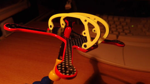

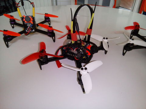

egyenlore tobb haszna van mint elakadasa
ha mar olyan jol nyomom hogy ki tudom centizni a faágakat?
akkor lehajitom vagy kisebbre veszem
de mivel meretben hasonlo mint a ket antennat tarto kötegelő....
ezért sokkal tobbet nem akadalyoz.... egyenlore! talán később?
most még védi az FPV es receiver antennakat is..... es nem akadályoz... -

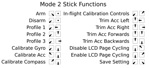

Hasznos ez a kis táblázat,köszi!
Giroszkóp és gyorsulásmérő kalibrációjának lehetősége CF ill. BF nélkül nagyon hasznos számomra.
Ma is tanultam valamit. -
