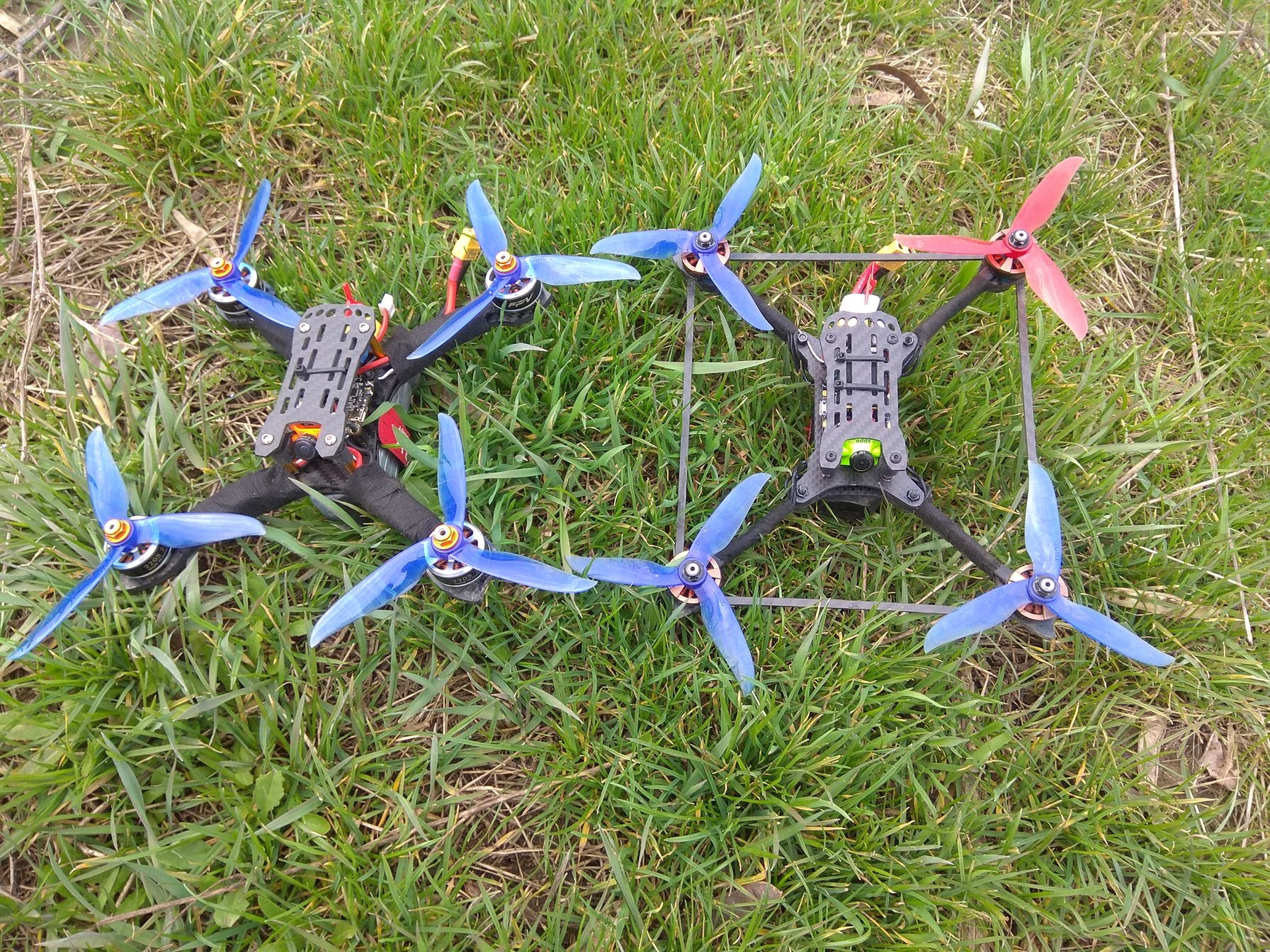

Bal az Iflight ion 2205 2500 kv és azon most Dal 5544c van, de Gemfan 5042 szokott rajta lenni súlya 313 gramm, Jobb oldalin Hiperlite 2204 2722 kv van és DAL 5040C szokott rajta lenni. 270 gramm kb. Arra a vázra rá menne a 6" prop is, 90 gramm-os vertical armos váz. De majd leszedem a motort róla és rakok rá valami 2205-őt.
Hyperlite 2204 mocikból megcsinálni fogok egy nagy könnyű 5"-ost: Váz 44 gramm, Fc+vtx egyben 6 gramm, esc 5 gramm, antenna 2 gramm , vevő 2gramm, strap 4 gramm, prop 14 gramm , motor 88 gramm, egyéb 10 gramm, 175 gramm elvileg, ha 180-190 lesz az is baromi jó

varadigabor
#55251
Ezek 6 colosok, ugye? Látom a bal 2205-ös mocival van. A tömegük mennyi? Én 6 colra olyan 350-et tippelnék.
És mennyi A-t esznek krúzolásnál és mennyit nyélgázon? -
