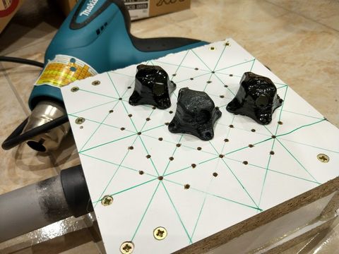

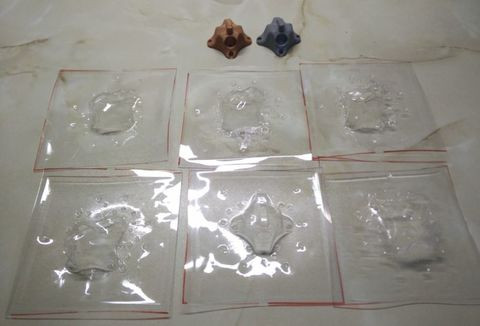

Ó ne aggódj, még lesz mit hangolnom a mintán
még a csavar helyek nem elég jók.
Valamilyen ebéd/ételfutár cég kajás doboza nem tudom honnét van, elég jó anyag 0,5mm körül lehet, kár hogy nincs több
próbáltam még noname margarinos dobozt, ultra derm tetejét, de nem viselkedtek elég jól.
Majd előbb-utóbb szerintem veszek PETG táblát, 0,5 800x1000 kb 1150 pénz nem messze tőlem. -

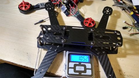

Váz 140g , a 4 motor 120g, szóval a többi már nagyon karcsú kell ,hogy legyen.

Pfuj konkurencia.
Milyen anyagot formázol vele?

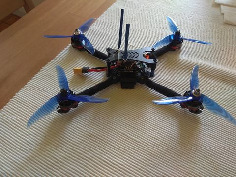

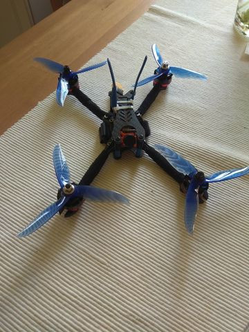

Na, építettem én is egy gépet, amin nem néztem a grammokat.
Motor is elég nehéz került rá, de végül a megbízhatósága meggyőzött.
Íme:
Konfig:
Fenrir Stretched
Emax 2205 2600KV
Fullspeed F3 FC
Ori32 25A 4in1 Esc
EWRF e7092tm adó
Runncam Micro Sparrow (kivéve ha nem figyeltem mit vettem elő a fiókból és a swiftet vettem elő
wicken

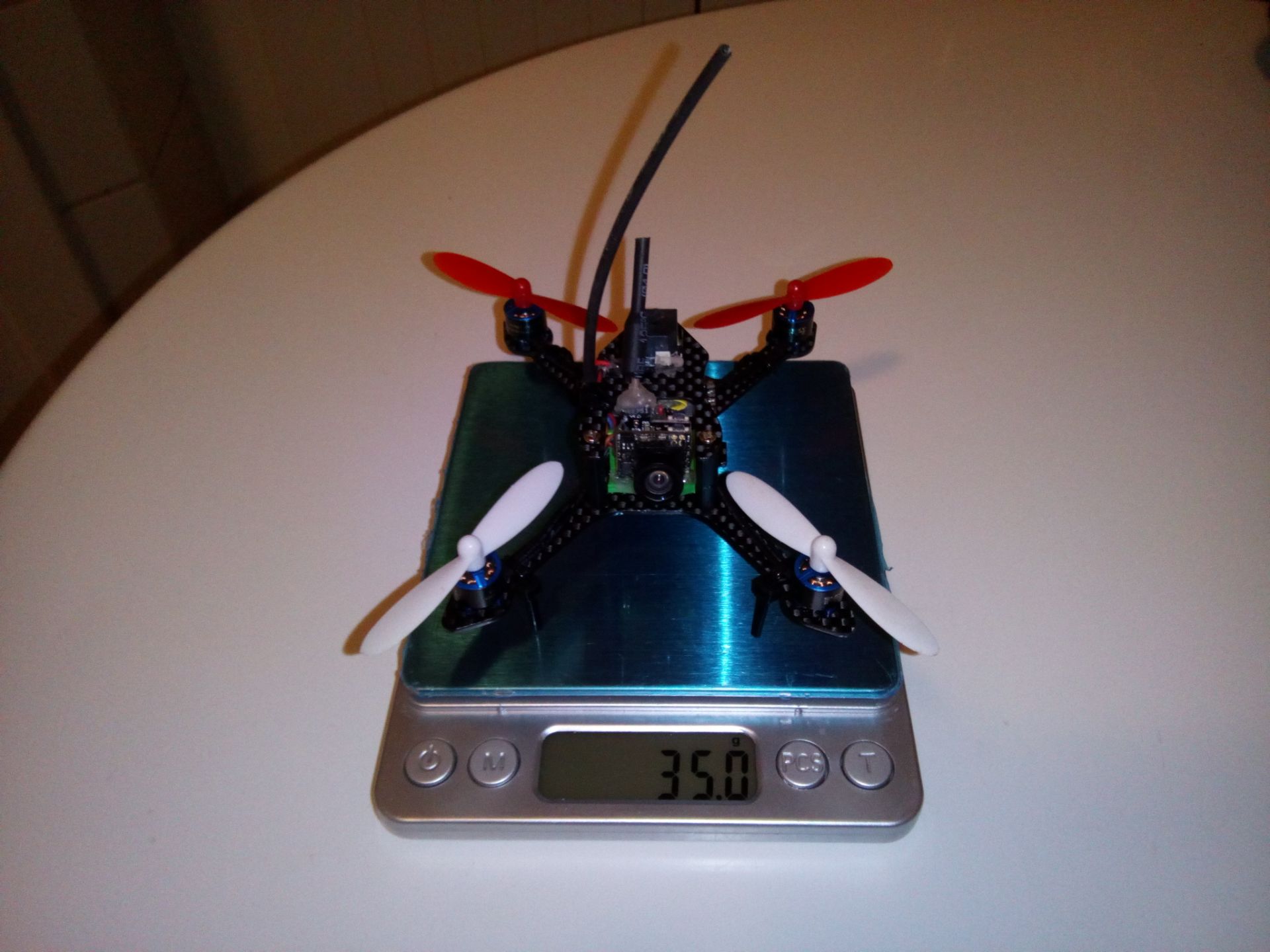

Ma bontottam ki egy régebben rendelt küldeményt amiben egy tartalék ZMR250 váz volt.
Kicsit meglepődtem mert enyhén szólva is kicsit más mint a többi volt eddig.
Gondoltam egy merészet és a V-tail csavarokkal raktam össze(na ezek garantáltan nem szakadnak meg meghúzáskor), így egy teljesen korrekt súlyú 250-es váz lett.
Eredeti csavarokkal +8g lett volna, igaz a standof-ok azok meg valamivel könnyebbek talán, meg nem lettek volna alátétek felül.Persze tudom ez már manapság senkit nem érdekel ebben a totyikban.
