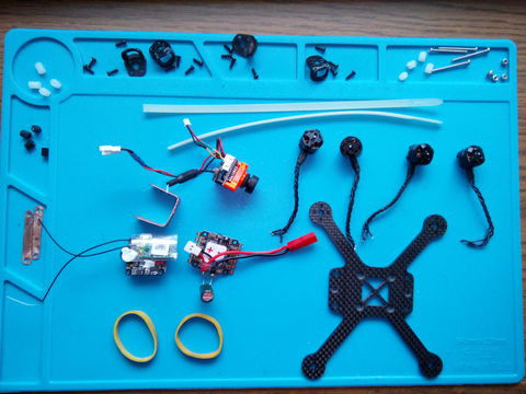

vandor01
vandor01
#59133
nos csodák nincsenek csak minus 5 gramm az első variáciohoz képest
a különböző csetrest szükségesnek tartom pl motorvédö! vagy kötegelőből leszállolábak es korona a kamerát védeni.....
a konfig:- Leader 120-as vaz es motorok 1104/7500kv
- 3035-os Gemfan propellerek
- 20x20 Emax 12A torony
- Swift micro 2 kamera
- XM+ receiver
- hand-made kameratarto rézből!summ 82gramm az elöző 87gramm volt!

Na végre összeállt a 716 os gépem (az egyik). 25g lett. Lehetne 24 könnyebb aio val. Mondjuk arra kíváncsi leszek hogy az a kam ott az első prop védőkre taknyolva 2 ponton meddig marad ott
Meglepően ügyes a gép, sztem ez lesz ami kell nekem bentre
Közben került hozzám egy Tiny7x váz meg mocik. Brutál mekkora
arra 250es akku marha kevés lesz, mi? Most adtam ez az 550es akkukat xD -
