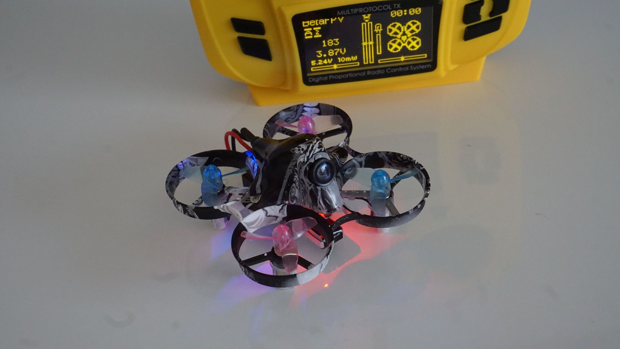

Ez BetaFPV ugye? Mekkora a súlya canopy-val?
Kipróbáltam a 0603as motort a 40mm-el. Lebegés, kicsi puncs és fél perc után elég melegek a mocik (meg a 250es aksi is). De a 31mm-essel is kb ugyanolyan melegek (450es hv nem melegedett). A csavarok is tök melegek, pedig nem érnek bele semmibe. És a súlya is csak 21.5g.

Ugyanez volt nekem az 5 colos gépen. Nem értettem az okát, de miután megfordítottam 3 motort blheli suite-ben jó lett. Pedig minden motort szépen sorban kötöttem az esc-ekre.

Teljesen
Blheli be belepsz és forditasz irányt vagy 3 mocin random 2-2 vezetéket felcserelsz -

Beraktam a Beta75-ös vázba a 0603as mocikat. Mindegyik piros vezetékes, de mégis 3db rossz irányba forog, 1 pedig jól.
Ez mennyire normális?
