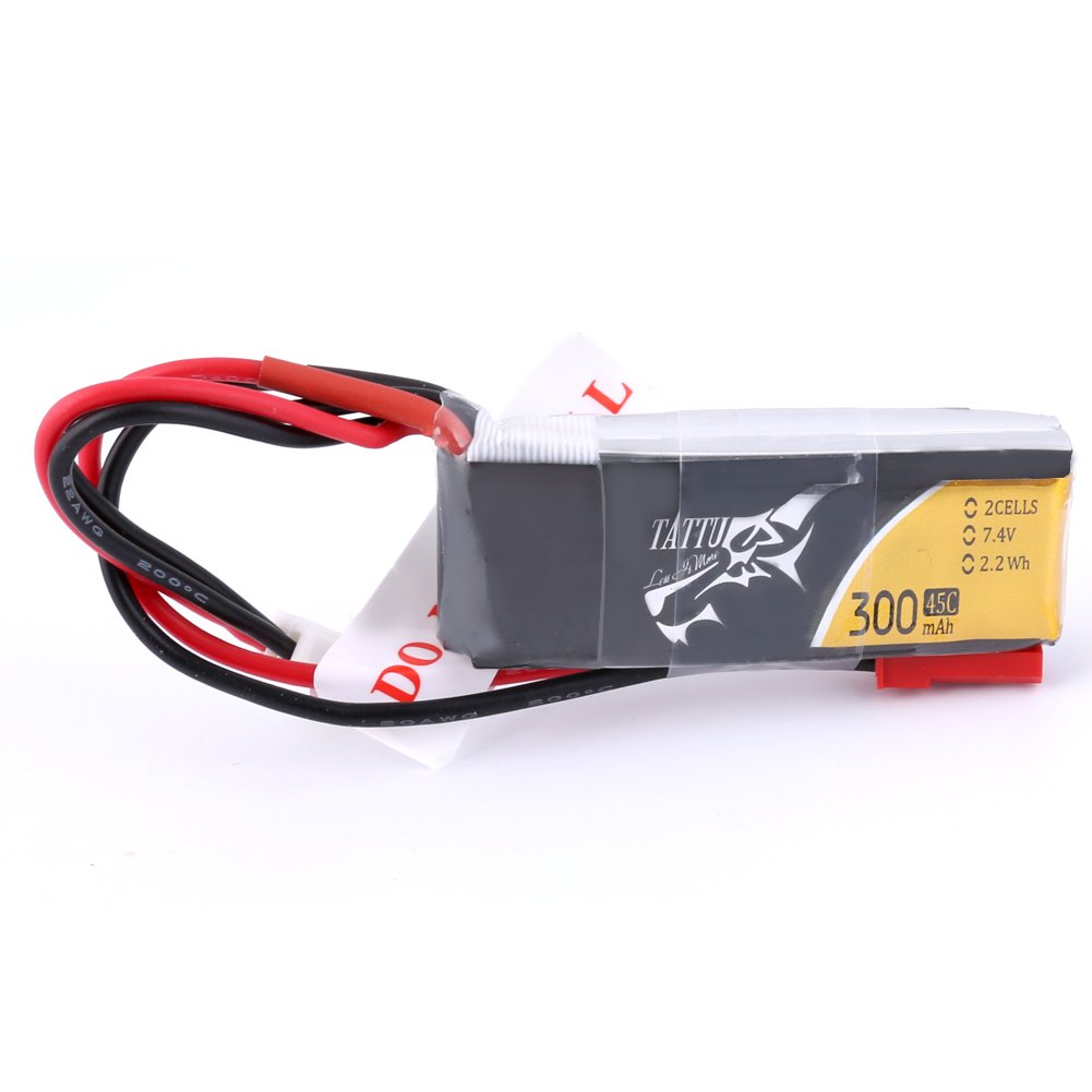

op9
Peaceliker
#60656
A linkelt videóban kb. 51g-os akkuval. 10000-en darabonként 46-ot tol lefelé. De mind a 4 neki valamiért csak 120, ami a 65%-a a maxnak, de még az is 2.3-as szorzó. Itt van egy táblázat,a hol nem a fika helyen szerepel.
Az enyém ha csak 80%-át tudja a 10000-nek (46 * 0,8 * 4), akkor 147g-ot kellene tolnia, ami majdnem 3-szorosa a súlyának.
Itt egy 10000-es példány. Nekem elégnek tűnik a 80%-a is, de majd meglátjuk, mindenesetre nem félek attól, hogy lassú lenne számomra.
Az a 6A 2S-sel tuti elegendő mögött milyen számítás húzódik meg? Mert szeretném érteni, hogy hogyan kell kiszámolni.Köszi!

Szeretnék összerakni egy ilyen drónt, de lenne pár kérdéses rész számomra.
Nézegetem, hogy milyen vastagságú kábelt szereljek közvetlenül a lipo után.
A csatlakozó JST lesz, mert az van a kinézett akksikon (Turnigy, Tattu). Turnigy-n 20AWG (0.5mm2) kábel van, a Tattu-n 22.
1.) Ebből úgy gondolom, hogy inkább a 20-as kellene, vagy elegendő lenne a 22 is?
Csak azért kérdezem, mert elvileg 0.3mAh x 90C = 27A a maximum, és ebbe a kalkulátorba beírva (2%, 8.4, 27, 0.05) 22AWG-s kábel jön ki. De lehet, hogy csak rossz számokat írok be, mert 7.2V-al már 21AWG. Valamint furcsálom, hogy a Tattu szerintem sokkal minőségibb, mégis azon van a vékonyabb 22-es kábel.2.) Azt olvastam, hogy a JST csati kb. 5A-t (valaki 8-10-et ír) tud, de ha ez így van, akkor miért pakolnak JST csatikra 18AWG-s kábeleket, amikor már a 20-as is overkill (folyamatos 13,87A)? Vagy egy rövid ideig az is képes 27A-t leadni?
3.) Az ESC 4in1 6A (10A) jelölésű. Ez azt jelenti, hogy mindegyik motor felé képes 6A (10A)-t szolgáltatni, vagy összesen annyit?
1103/KV8000-es motorokat, és Racerstar 1535-t néztem ki, ami eszerint a táblázat alapján max. 2.63A-t fog felvenni.
4 x 2,63A már gond. lenne.Olvastam, hogy tölteni maximum csak 1C-vel érdemes az akksikat. Nekem van egy Charsoon DC-4S-em, ami specifikáció szerint: 1000m/A~1500m/A balance charge output
4.) Itt melyik értéket kell figyelembe venni? Valamint ez akkor sok lesz, mert csak 300mA-el szabadna töltni?Előre is köszi a fejtágítást!
