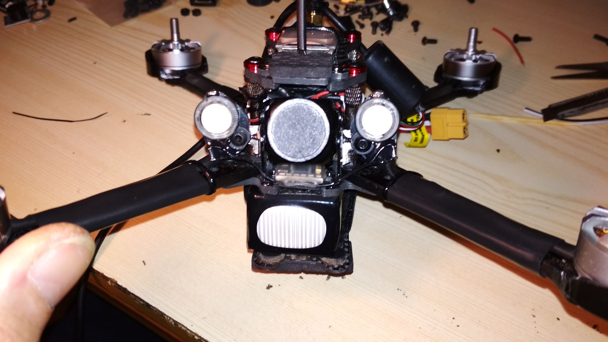

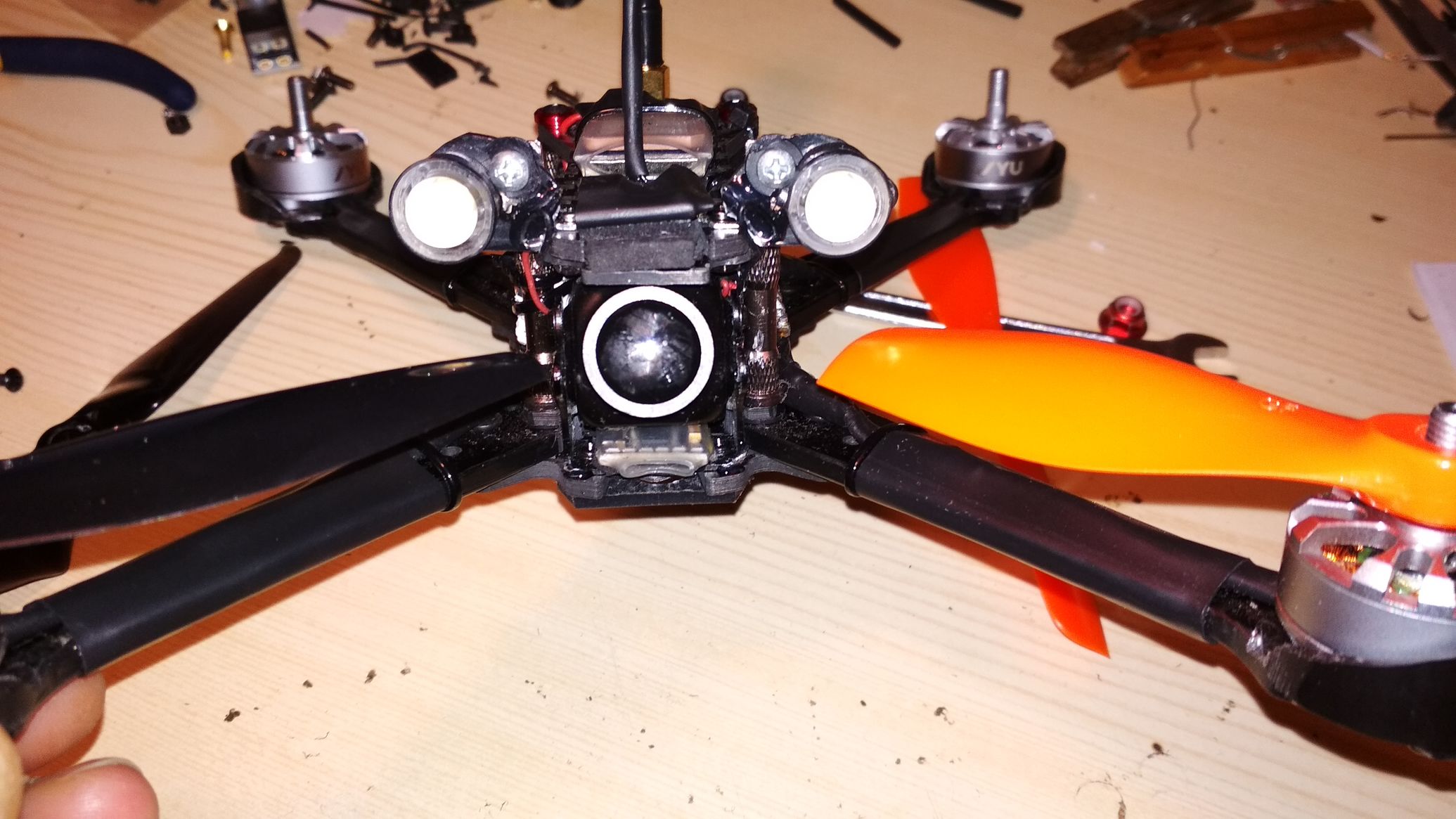

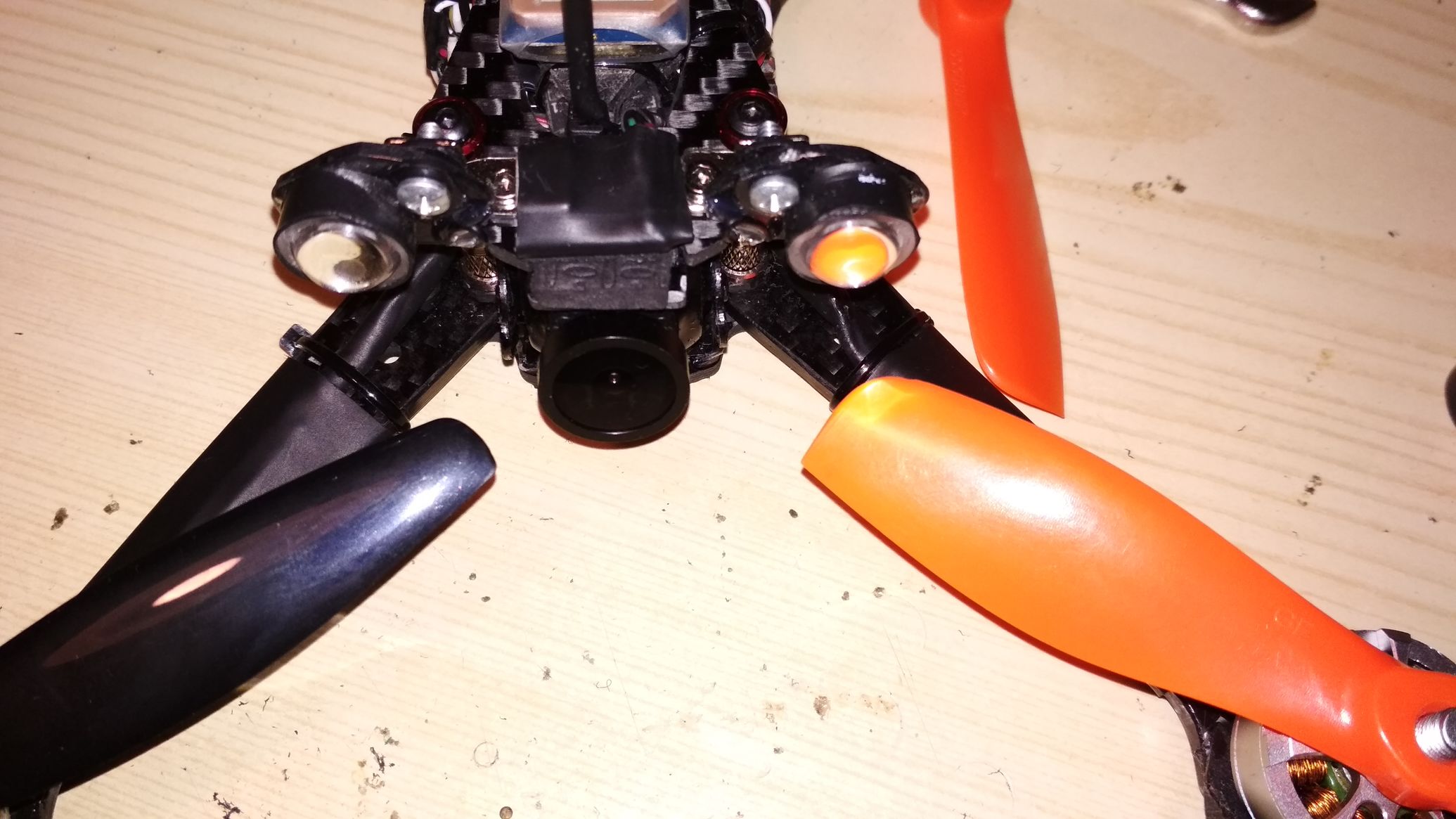

Más
Ismét módosítottam a lámpákon/refiken, mert kicsit sikerült hátrább vinnem, igaz nem sokat de az is valami.
Na meg így középen a 2 lámpa között rendesen hozzáférek az USB porthoz.
Most szépen elférnek a 6" propok is, csak kár hogy pocsék az idő és nem tudom kipróbálni még.A propok színét ne nézzétek, meg hogy milyen csavarral van rögzítve.
A szín azért hogy most jobban lehessen látni a különbséget, a csavar meg azért ilyen mert ezt kézzel könnyű rátekerni a mutogatáshoz.

Más.
Tegnap este én meg átszereltem a lámpákat/refiket máshova, így már elfér a 6" is nem csak az 5,5" prop.
A lámpák pont abban a magasságban voltak mint a propeller, és ugy már nem fért el a nagyobb. -

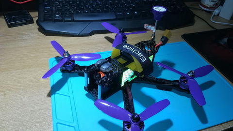

AMDaZERG_1

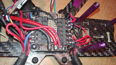

Sikerült végre az elveszett gép utánpótlását összerakni, ami ugyan majd csak tartalék gép lesz.
R-XSR vevő, Omnibus F4 V3 FC, Wizard X220s 4in1 ESC, Eachine TX805 VTX.
Idáig megegyezik az elvesztett példánnyal, de ebbe anyagi okok miatt az egyik 130-as gépből kiszedett RunCam Split Mini került és előszedtem az akkoriban tartaléknak vásárolt 2206 2300kv Eachine motorszettet, valamint a PX4 Pixhawk GPS helyett szintén 130-as gépből kiszedett BN-180 Micro GPS lett rárakva.
A váz is duplázott, vagyis alul felül összeragasztott karbonlemezek.
Súlyra ismét sikerült könnyíteni rajta, ami az elvesztett 471grammról lecsökkent 422grammra.
Az ESC nem az Eachine elképzelése szerint lett beszerelve, mert az véleményem szerint egy átgondolatlan butaság, így én 90°-ban elforgattam. Az ESC socket nem oldalt van most, hanem az FC-n levő foglalat alatt.
A tápkábel sem az SD kártya foglalat alatt van benyomorgatva, hanem az meg hátrafelé néz.

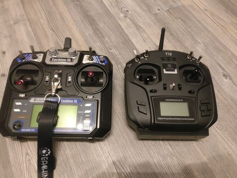

Urak.
Melyik ajánlottabb?
Walkera Devo7, vagy Radiolink AT-9?
Ez a két távom van, viszont nemrég vettem egy nagy gépet. Épített szegény, és bár működött, csúnyán össze volt tákolva a belseje. Konkrétan repülés előtt meg kellett igazgatni, meg mindent visszatuszkolni, mert a VTX antenna beleért a propellerekbe, mert nem volt rögzítve és VTX-el együtt kicsúszott.
Na, most szétszedtem, azóta az RX nem kel életre, illetve csak néha villan rajta egyet a led, ha nagyon forgatom. Valami megkotlott benne.
Szóval új vevő, melyik távhoz vegyek?

Nekem ebben Split 2 kamera van és már a propellerek is rajta vannak. Ráadásul duplázva az alsó és felső platni, vagyis alul 5, fe4lül 4mm, és még akkuvédő is van
Bár sajna már ezzel nem megyek soha, mert már nincs, de tegnap este kezdtem összerakni az utódját, ami majdnem teljesen azonos lesz, kivéve, hogy Split mini és egy kisebb GPS antenna lesz benne.
471gramm

#61811
Aki ilyet venne, arra figyeljen, hogy a model1 el van állítva
Nem is akárhogyan, bindelés után nyélgázon megindul a gép. Szerencsére nagygépet csak prop nélkül merném próbálgatni, ez "csak" a whoop volt. Alig bírtam kiszedni a függönyből, hogy ne vágja haza. Mármint a függönyt... Szerencsére nem vészes a dolog, egy vasalás után nem fog látszódni.
Utána új modellt csináltam és minden jó lett.
Ezt érdemes lett volna videóra venni, lett volna nézettsége
Ahogy elhúzom a fejem, hogy ne csapjon le a kisgép
Meg ugye ahogy műtöm ki a függönyből miközben nyélgázon pörög. -
