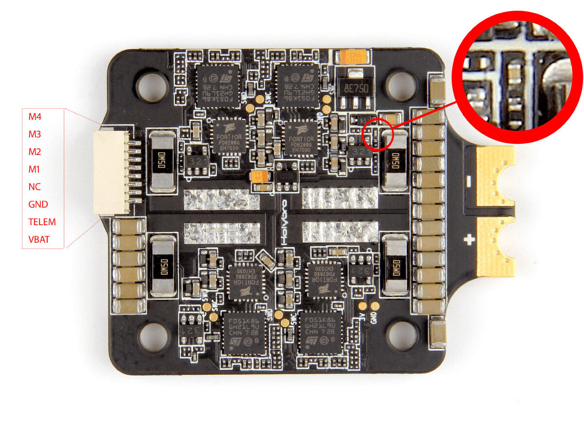

AMDaZERG_1
Az egyik haveromtól megvettem az elektronikáját (ESC és FC) mivel ugyan olyanokat használok az ORTUS-245 gépemben.
Egy Tekko32 4in1 és Kakute F7.
Egyszer lezuhant, aztán motorokat cserélt, és beforrasztott egy LED sort, ami nem sikerült túl jól.
Az egyik motorja nem indult el neki, és beparázott. Eleső nekifutásra abban egyeztünk meg, hogy megcsinálom neki, de mondta, hogy csak addig használná, míg megérkezik az új, mert rendel újat és nem akar kockáztatni. Ezek után felajánlottam 10ezret és olyan dolgokat, amik neki hasznosak nekem meg nem (Lizard váz, propellervédők...).
Átvizsgáltam a dolgokat és az ESC-n egy forrasz gumót találtam olyan helyen, ahol nem kellett volna lennie.
Sajna a Tekko32-ben az egyik MOSFET kupukant. Pótolható lenne, de a forraszgumó eltávolításakor egy pici alkatrész is lejött.
Az FC szerencsére teljesen hibátlan!
A kérdésem, hogy netán cserélem a MOSFET-et, de ez a kis (gyanítom SMD kondi) hiányzik róla zavar valamit?
a piros karika közepén lévő mustársárga SMD
