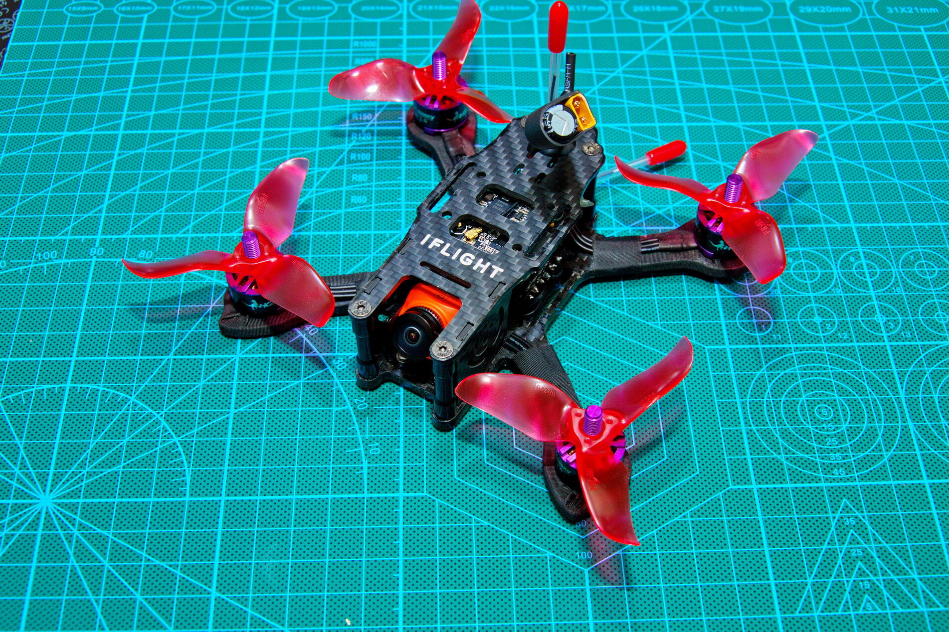

Én nagy boldogan használom 2018 január óta, és nem is mondanám, hogy keveset.
Pl ma ezt raktam össze vele:
Váz: iFlight iX3 145 v2 (4mm alsórész)
FC: HAKRC F4 mini
ESC: HGLRC 20A
VTX: Mini VTX5848
Motorok: HGLRC Flame 1407 3600KV 3-4S
Vevő: FrSky XM+
Kamera: RunCam Split mini v2Sajnos az Ortus-250 összeszerelése után pápaválasztás volt. És elég látványosan zárult... ESC lefüstölt miközben az asztalon megpörgettem a motorokat, de a másik gond, hogy egy BrotherHobby R6 2306 2450kv motort is magával rántott. Szerencsére volt új tartalék.
