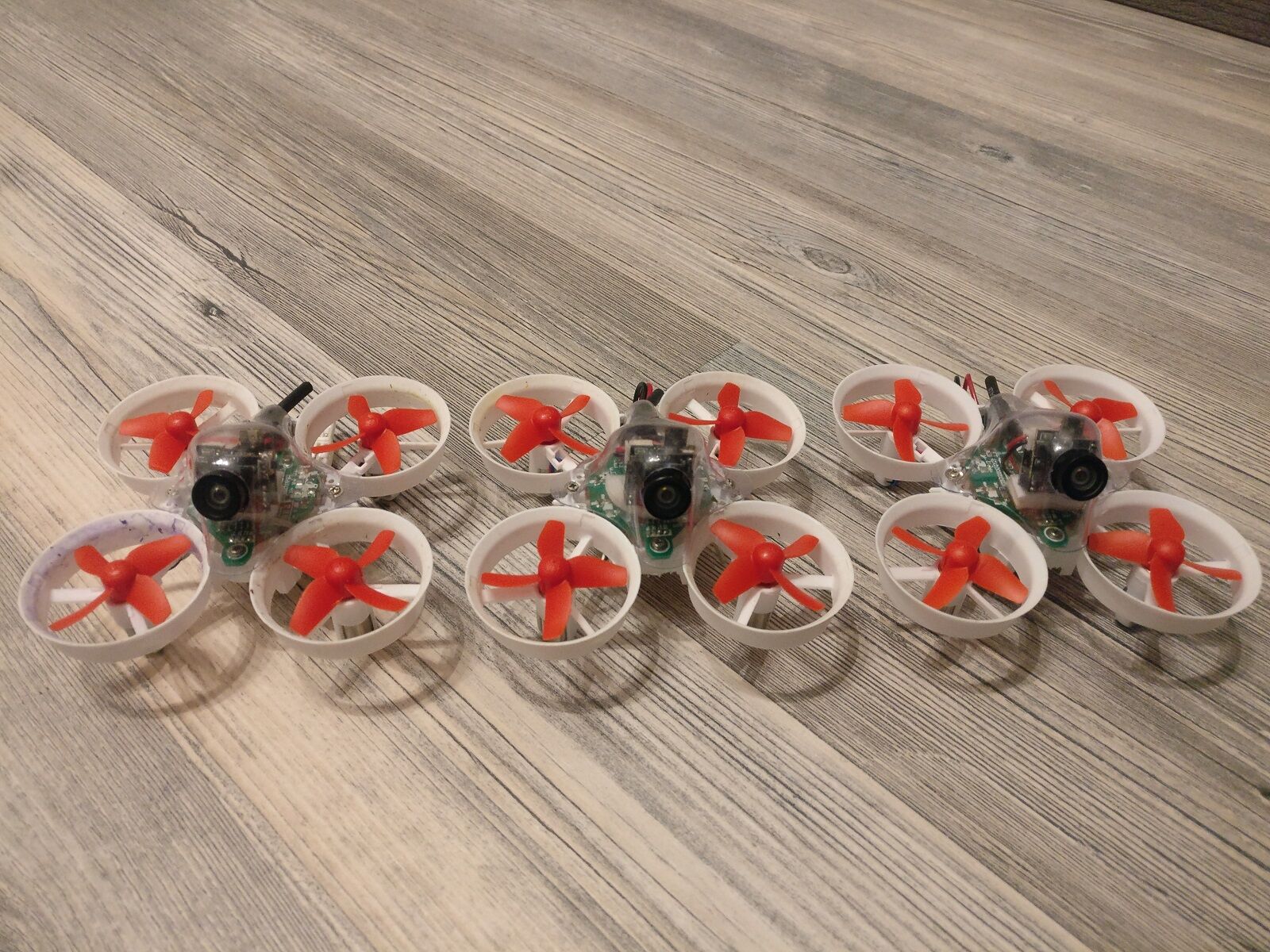

Megjött 2 ilyen akku Banggood-ról, és 4 percet sikerült velük repülnöm a Bugs 3-mal.
8,4V-ra töltve mentem ki, 7,7-re merült mindegyik.
Ugyanennyit tudott most a gyári is, ami viszont korábban akár 10 percre is képes volt.
Hozzá kell tenni, hogy a gyári 2 águ propokat ilyen 3 águra cseréltem. De ez szerintem akkor is sovány.

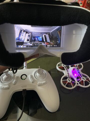

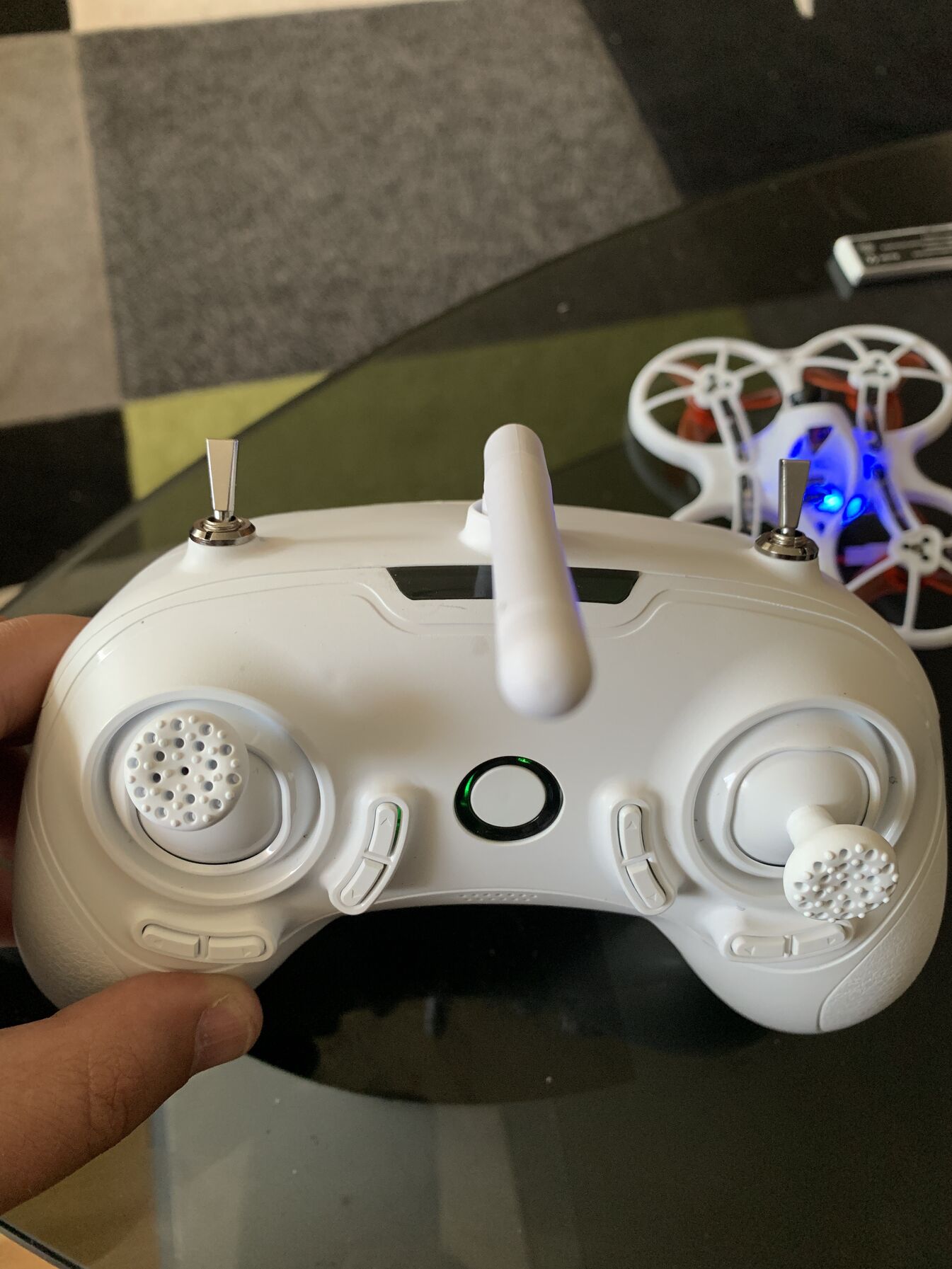

Na ezt kb értem amit ír a baj h okés aksi teszem és a blind gomb de kb semmit nem csinál rá.
Ami felül van az minin usb melett gomb arra van villogas külön mint amí amúgy de kb akkor se tudom a távirányító mit kéne.Küldöm milyen papírom van hátha neked mond is valami 😂

#64181
A gép bind módba rakása:
Tinyhawk manual, külön RTF rész nincs benne.
Lehet meg kell kérdezni Emax-éktól.

#64177
Az a baj, hogy ez a gép nem a kit része, hanem egy másik.

Segítsetek légyszi mert hülyét kapok...
Megjött a dronom plusz az aksik
A videó okés de a taviranyitoval sehogyan nem tudom össze tenni 🤬🤬🤬
Így kell asszem, hogy mind kettő első kar lefelé és a gáz is.
Bekapcsolom a távirányítóAztán össze dugom a dron az aksival az csipog aztán villog kék /piros
S a bal oldalon gáz felőli első kar felhuzom kettőt azaz fenti állásba és semmi. Nem pörög fel... 🤬🤬🤬🤬🤬

Ja benéztem, mert nem is az első ledeket írja hanem a hátsókat.
Gyro kalibrációhoz a két kart egyszerre jobbra le irányba kell húzni és akkor villogni kéne a drónnak, ha kész...
Más ötletem már nincs, esetleg még a te távodat is megpróbálhatod az ismerősöd gépével, ha mondjuk az ő távjával sem lesz jó a te géped.
