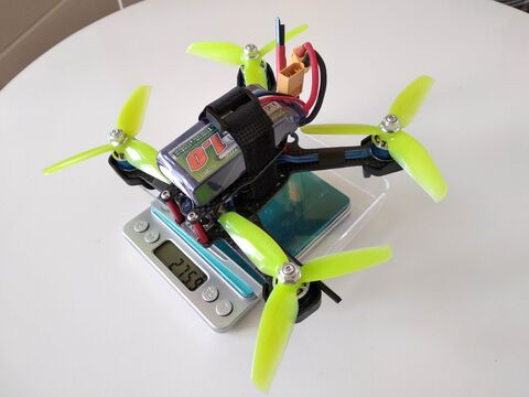

ITT megnézhető.
Miután én nem vagyok amolyan súly hajhász a gép 240gramm (akku nélkül).
Nem kell erőlködnie a mozgáshoz. 4 cellás akkuval használom és freestyle repüléshez teljesen jó ezzel a motorral. A zászlót nézve a szél nem volt túl kegyes, de nem nagyon kottyant meg neki így sem.
Könnyebb szerelékkel még jobb a menettulajdonsága. -
