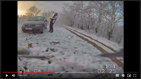

Hogy alátámasszam, amit mondtam, miszerint a Mobula7 tökéletes kintre is...
"Naa itt a kert..."
Itt meg a Mobula7 a kertben
00:31-nél meg egy kis billenés amiről beszéltem..(és ez még egy alig látható..nyilván ennél jobban is be lehet billenteni sajnos)
De megértettem, tanuljak meg repülni normálisan, rángatás nélkül, és akkor nem lesz ilyen..
Rajta vagyok az ügyön

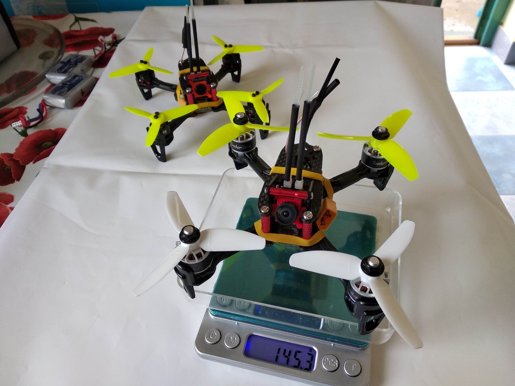

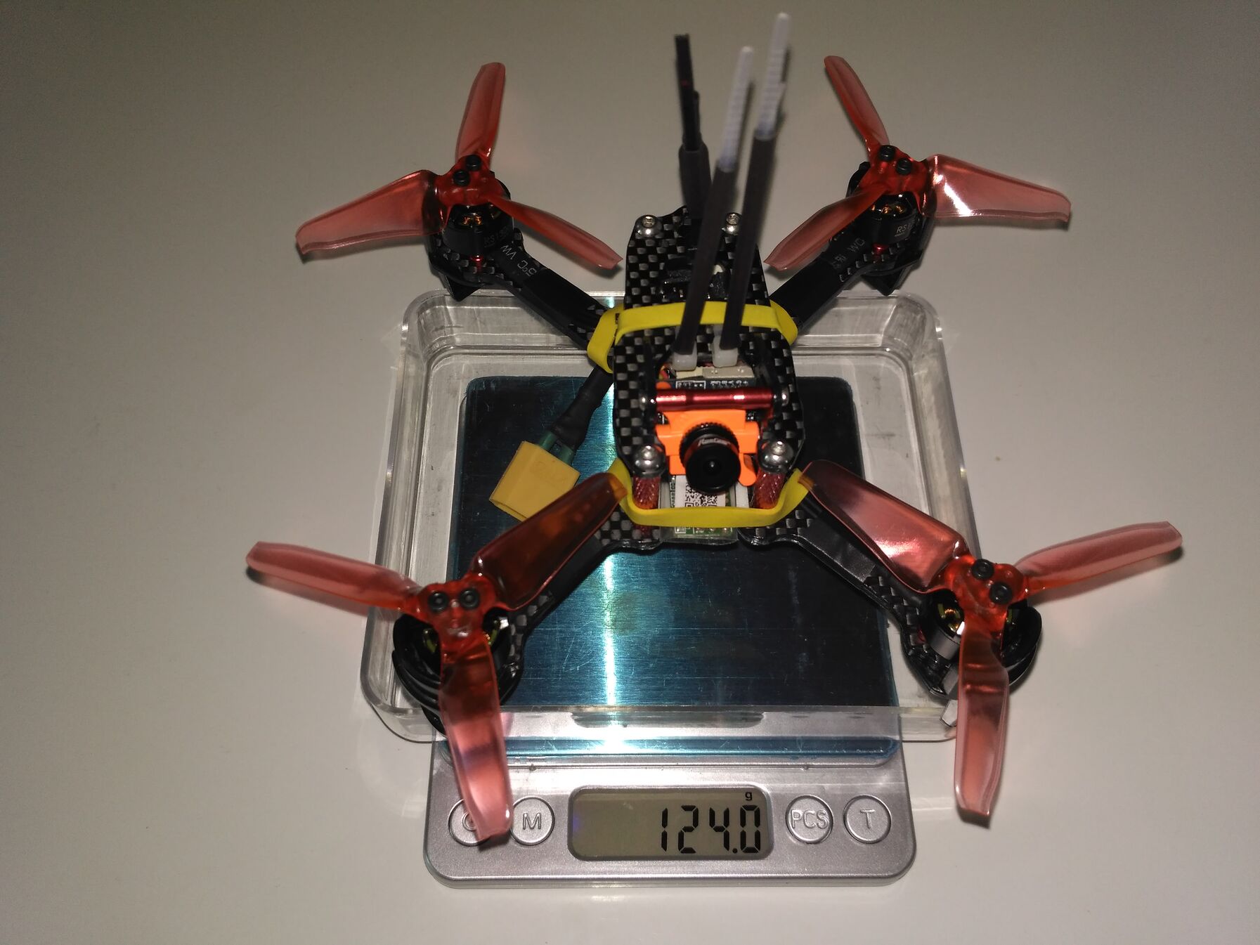

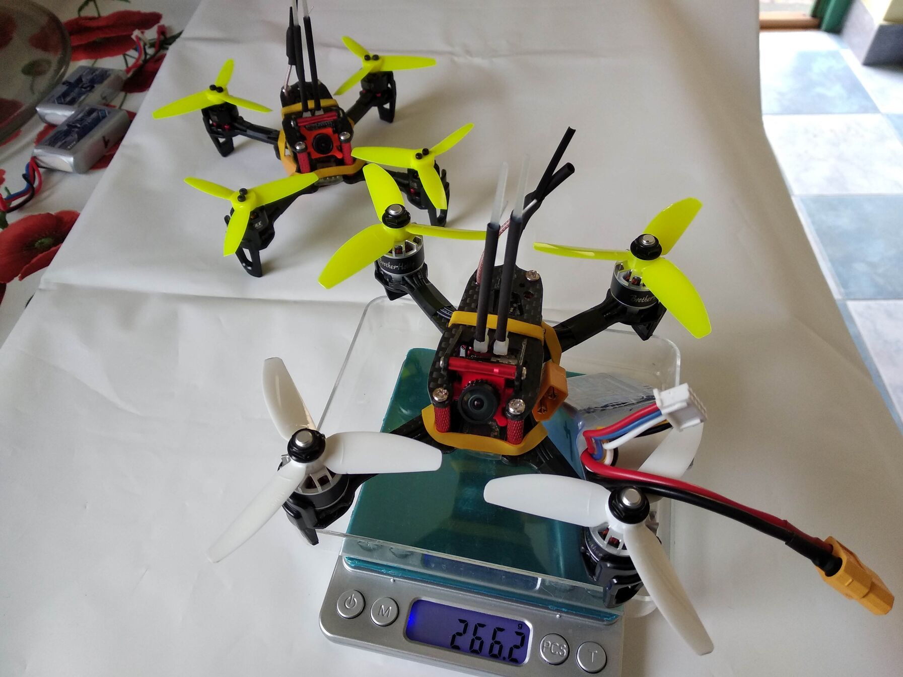

Na, csak nem vártam meg a postást és megcsináltam. Sima átpakolást akartam, de gyakorlatilag egy rebuild lett, szerintem nevezhetem az első építésnek is.
Nem kellett motorkábelt vágni, csak leforrasztani és megfordítani, hogy kifelé álljanak az ESC -től, így pont elértek az elsők is. (A másik kettőt meg azért, hogy ne az ESC + FC között fussanak, hanem alul.) Viszont kb. minden más kábel is rövid volt, pl. kamera, vevő, VTX (az antenna hosszabbítója rövid és emiatt a VTX -et el kellett forgatni, így szintén rövid lett a vezetékelése).
És tényleg Warthog lesz a beceneve: 5g -ot fogynia kellene
(Ráadásul propot is cseréltem Cyclone T3056C -re, ami elvileg nem olyan izmos.)
1 hetet még várnom kell, hogy kipróbáljam - már látom, hogy ebből szobában lebegtetés lesz...
Ja, igen, prop: a GemFan 3052 -t úgy kellett rá-/leerőszakolni a tengelyről, ez a Dalprop meg simán "ráesett". Ez nooormááális? Kíváncsi leszek én erre...

kamera remeg csak így nagy gázra vagy egész gép (fpv feed is)?(#66236) vandor01
1102 kicsi, illetve az alá ott van sailfly
most egy lil bandító vázra keresek valami viszonylag könnyűt
mivel 40++ lesz sztem így 1103 at is keveslem rászerk:
fc, esc, vtx, eos2, canopy az 17g
6g a váz
mocik 22kb ugye, ez az alja, csavarok stb...nehéz lesz
tán még nehezebb mint anni 1103as gépem?
