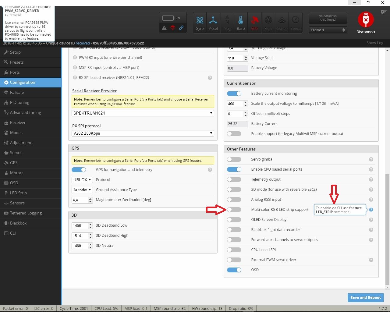

kriszbon
kriszbon
#61571
És igen az volt a probléma, hogy a Soft Serial be volt kapcsolva.
Hálás köszönet a segítségért.
Közben ahogy próbálgattam végig a dolgokat, eszembe jutott hogy eredetileg be volt kapcsolva, és lehet az végett gondoltam hogy kell.
Na meg ennél is próbáltam a PPM vevőt átrakni SBUS vagy IBUS-ra hogy legyen rendes Failsafe.
Csak aztán közben rájöttem hogy ahova lehetne dugni a másik RX porton a vevőt, azon ül a GPS már.

kriszbon
#61564
Na megnéztem a inav wiki-t, elvileg olyankor van ilyen hogy boot után nem aktív egy feature ha összeakad egy már bekapcsolttal. Szal próbáljuk meg kikapcsolni azokat amik most be vannak, kezdjük a soft seriallal hátha a nélkül megy a led_strip. Ha kiderül, hogy melyik nem szereti a led_strippet, akkor majd gondolkodunk egy kicsit
kriszbon
Abból sem, mert próbáltam.
Megnéztem a netről leszedett régi átalakított 1.6.1-et is, meg az 1.7.3-at is, és egyiknél sem engedi bekapcsolni.
A led amúgy jó, mert rátettem közben egy BF verziót és úgy működött, meg próbáltam egy másikkal is.
Na meg ha minden le van róla húzva, csak az USB van beledugva, akkor sem kapcsolható be, pedig F3 vezérlőkön attól még be lehet kapcsolni ha nincs is rádugva.
Az a baj másik Windowsos gépem most nincs hogy azon megnézzem.
kriszbon
Persze változott, mert kipróbáltam újabbal, meg régebbivel is.
A régebbi az 1.7.2 az újabb meg a 2.0.0Itt a lista amit kiírt a két verzió:
Configurator 2.0.0
CLI
# version
# INAV/NAZE 1.7.1 Sep 12 2018 / 13:44:14 (48e1feffe)#
# feature
Enabled: RX_PPM VBAT MOTOR_STOP SOFTSERIAL GPS CURRENT_METER PWM_OUTPUT_ENABLE OSD#
# feature list
Available: RX_PPM VBAT RX_SERIAL MOTOR_STOP SERVO_TILT SOFTSERIAL GPS TELEMETRY CURRENT_METER 3D RX_PARALLEL_PWM RX_MSP RSSI_ADC LED_STRIP DASHBOARD BLACKBOX CHANNEL_FORWARDING TRANSPONDER AIRMODE SUPEREXPO VTX RX_SPI SOFTSPI PWM_SERVO_DRIVER PWM_OUTPUT_ENABLE OSD#
Configurator 1.7.2CLI
# version
# INAV/NAZE 1.7.1 Sep 12 2018 / 13:44:14 (48e1feffe)# feature
Enabled: RX_PPM VBAT MOTOR_STOP SOFTSERIAL GPS CURRENT_METER PWM_OUTPUT_ENABLE OSD# feature list
Itt meg látszik hogy lehetne állítgatni mert benne van, csak nem engedi bekapcsolni.
Mert ugye mielőtt te amit csináltál 1.7.1-1.7.3 meg ami a neten volt régi 1.6.1 azokban csak 0 állítási lehetőség volt. -

kriszbon
#61545
Frissült azóta a configurátorod? Bár a cli-t az sem magyarázza meg.
Küldesz egy version, feature és a feature list kimenetét a cli-ből.
Pl nálam:# version
# INAV/OMNIBUSF4PRO 2.0.0 Aug 19 2018 / 21:27:27 (dbdd1656a)
# feature
Enabled: VBAT MOTOR_STOP GPS TELEMETRY CURRENT_METER BLACKBOX AIRMODE OSD
# feature list
Available: THR_VBAT_COMP VBAT TX_PROF_SEL BAT_PROF_AUTOSWITCH MOTOR_STOP SOFTSERIAL GPS TELEMETRY CURRENT_METER 3D RX_PARALLEL_PWM RX_MSP RSSI_ADC LED_STRIP DASHBOARD BLACKBOX TRANSPONDER AIRMODE SUPEREXPO VTX RX_SPI PWM_SERVO_DRIVER PWM_OUTPUT_ENABLE OSD FW_LAUNCH TRACE -
kriszbon
Megint jöttem nyávogni kicsit egy problémámmal.
Talán emlékeztek hogy múltkor fape fórumtárs segített egy Naze vezérlőhöz iNAV Led Strip opciót létrehozni, készített is nekem az újabbak közül nem is 1-et, mert a neten csak régi volt.
Akkor működött is rendesen, azóta egyik sem.Na most, meg is van a configurátorban hogy lehet állítgatni a ledeket, viszont nem engedi aktiválni, bekapcsolni.
Pedig még csak repülve sem lett vele.
Már úgy is próbáltam bekapcsolni hogy minden le volt húzva róla, de akkor is visszadobja.Már CLI parancsot is beírtam de akkor sem(ha egyáltalán jól írtam).

kriszbon

Amúgy megcsináltam az átszerelést IBUS módra, GPS-t átraktam 2-es portra, és az IO2 oldalon kötöttem be(IO1 PPM).
Beállítottam portot, utána Serial-Based receiver alatta meg IBUS.
A táv működik is, de piros ejtőernyőm az nincs ha kikapcsolom a távot.
Tehát ezek szerint nem működik rendesen, vagy kell újra Bindelni? -

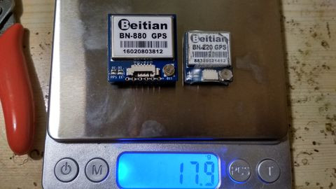

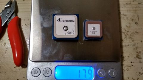

(#61498) fape:
És
(#61500) ezoltan:
Rendben köszönöm a válaszokat, akkor nekiállok azt is átalakítani.
Mert milyen dolog az már hogy van GPS és jelvesztésre nem jön haza, hanem csak ha mondom neki kapcsolóval.
(#61499) syler123:
Arra azért számíts, hogy nem olyan kicsi a 880 mint a 220-as, hacsak nem változott valami.
Ebből 12g a 880-as. -
