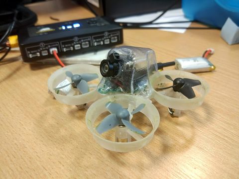

Megjött az akksi az E011 - hez ()260mah 45c lipo.
Ugye nem kell levenni a fóliát az akksiról?
Ez most érdemes feltölteni, használat előtt?
Meddig töltsem? Vagy autómatikusan veválasztja a töltő és a led is jelti, hogy kész? -

E011-hez honnan érdemes akkukat beszerezni?
Motor: BoldClash CM03 716 Insane 19000KVIlletve a gyári 4 ágú propellerek maradjanak, vagy van jobb alternatíva?

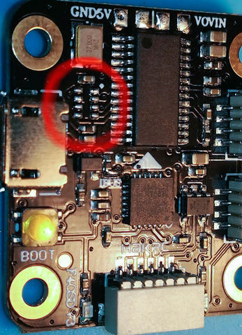

E011 és Boldclash Silverware képes laphoz fontos infó lehet, ha meghal a lap, értem ez alatt, hogy nem kapcsolódik a távhoz, annak egyik fő oka az alaplap felső részén látható kis henger (kristály) megnyuvadása, cseréjével újra életre kelthető a gép. A kicsi gépek távjában van cseredarab.

Megosztom az örömöm, ami bánat is egyeben.
Van egy HAKRC F4 mini (20x20) FC-m (BangGood), amit nem sokkal beépítése után elkonfiguráltam olyannyira, hogy a barométer eltűnt belőle. Elég sokat küszködtem, hogy visszakonfiguráljam, de mindig sikertelen volt az átmappolás.
Ezért néhány hete rendeltem egy másikat, de ugyanolyan FC-t GearBestről, hogy megnézzem mit állítottam el. És volt egy halom pontom, refund gondoltam akkor megveszem a kevésbé szimpi boltból.
Megjött, és hatalmas kiugró kerek szemekkel néztem, hogy ennyire görények hogy lehetnek, mikor úgy van a termék neve megadva, hogy " HAKRC Mini F4 Flight Control Integrated Barometer / OSD - BLACK "
Erre mi van?!
A bekarikázott rész a lényeg, mivel nincs ott semmi. Amit még BangGoodról vettem ott oda van beforrasztva a barométer, itt meg
Most várakoznom kell két napot, hogy a "szakemberük" megnézze mi is van most.
Mindegy, ma minden mindegy alapon csináltam a régi FC-n, amiben benne van a szenzor egy FW cserét ugyan arra a verzióra. Azonnal megjelent a BARO
Mindegy, így most van még egy jó F4 mini FC, amiben ugyan nincs baro, de amúgy tényleg lelkesen működik.
Ebből is tanultam
