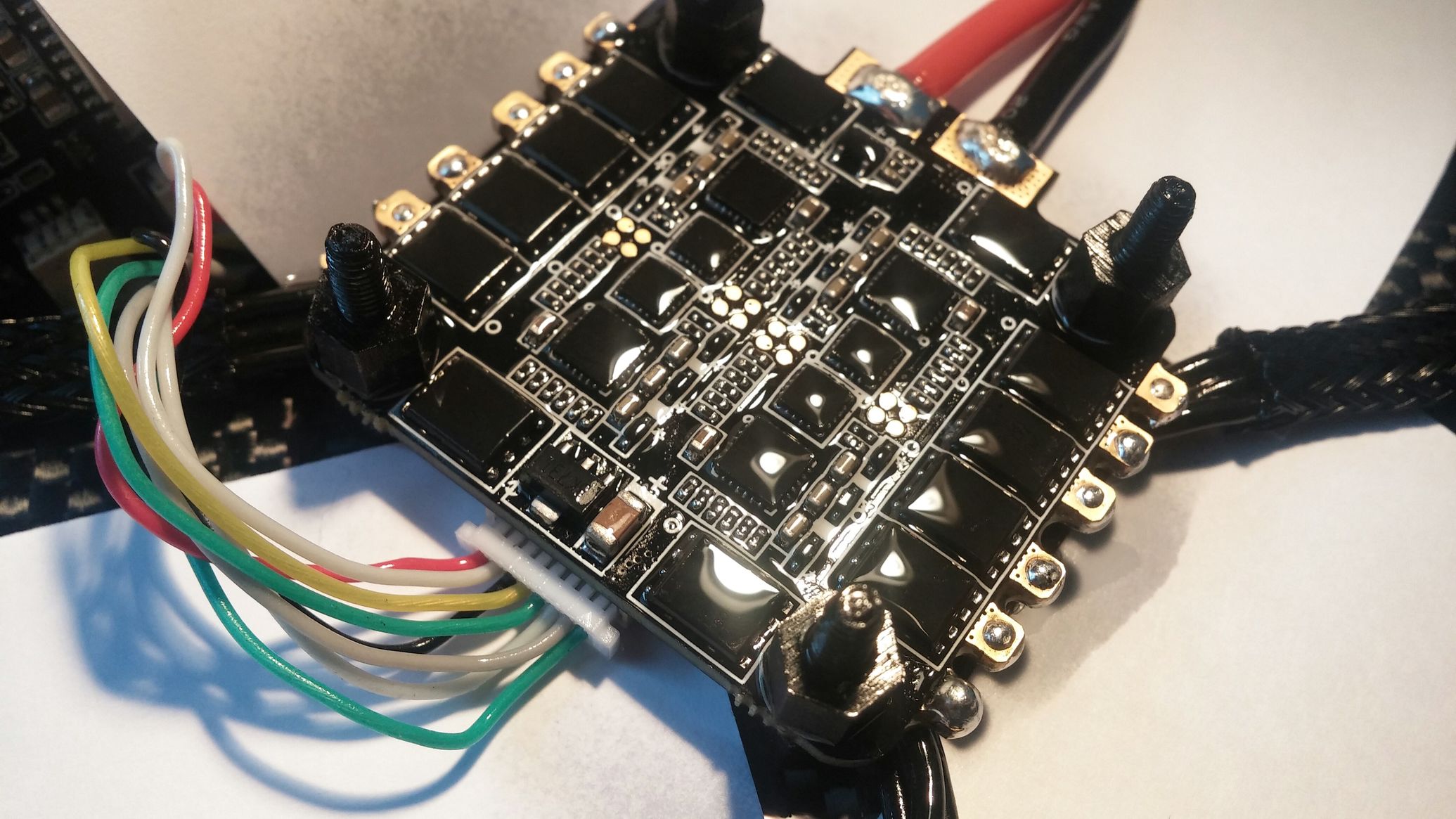

AMDaZERG_1
Végre, mára a teljes flottával elkészültem...
Az Eachine x220s -re is ráforrasztottam az invertált S.Port -ra az FrSky GPS fogadásához szükséges JST csatit, így bármikor tudom váltani a 130-as és a nagy között.
A Leader120 is megbízhatóan repképessé összeállt, és végre a Lizard 95 is felemelkedett.
A Lizardnak örültem legjobban, hogy elkészült az elődre való tisztelet miatt. Az elődje adott bátorságot felvállalni az FPV reptetést, így az nyomot hagyott bennem
Ráadásként ezt már úgy raktam össze, hogy előre felprogramoztam az FC-t, beforrasztottam a Furibee VTX03 VTX -et, kapott egy XM+ vevőt, RC Swif 2 microt, habverő 5.8GHz antennát egy frankó Lantian buzzert, FullSpeed FC-t és egy HGLRC 15A ESC-t, majd rádugtam az akkut, táv be, és emel. Nem ellenőriztem semmi esetleges zárlatot, rossz forrasztást. És ahogy az előd gondolkodás nélkül elhagyta a talajt.
A Lizard120 kézben kipörgetve ijesztő erőt fitogtatott, de majd élesben kíváncsibb leszek mit produkál.
Aztán a 220-as barom, na az még biztos megizzasztja az ujjaim reptetés közben
Most végre egy kis pihi... Aztán meg jó lenne némi jó idő is

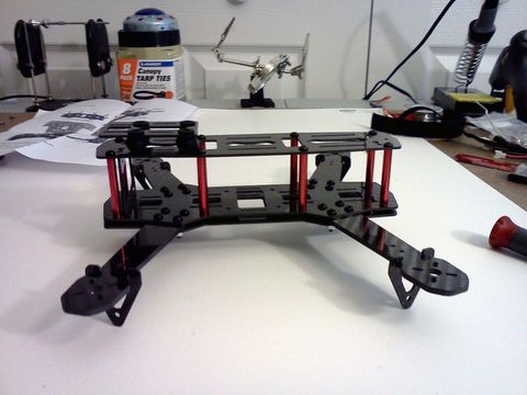

Na van ismét egy bemutatandó videóm (nem reptetős és Y.T) [ZMR250 "kicsit másképp"] képen már mutattam régebben, a propok valami brutál 5550x3-as, csak kíváncsiságból vettem meg, még nem is volt használva(lehet nem is lesz), de ide pont jók.
Bocs van ahova még a csavar sincs betekerve rendesen. -

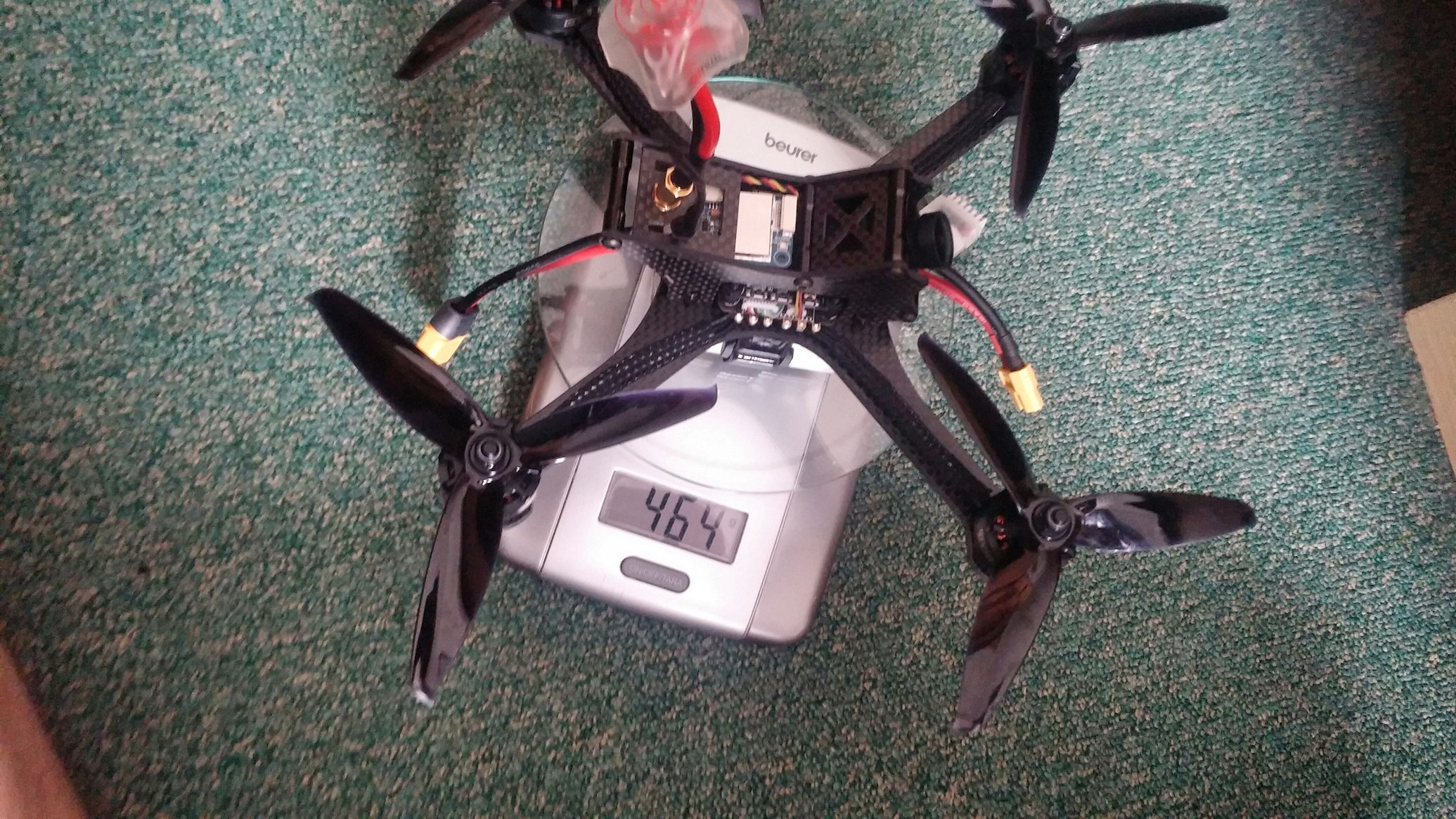

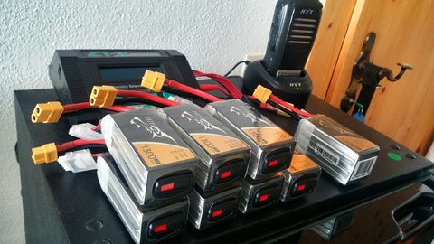

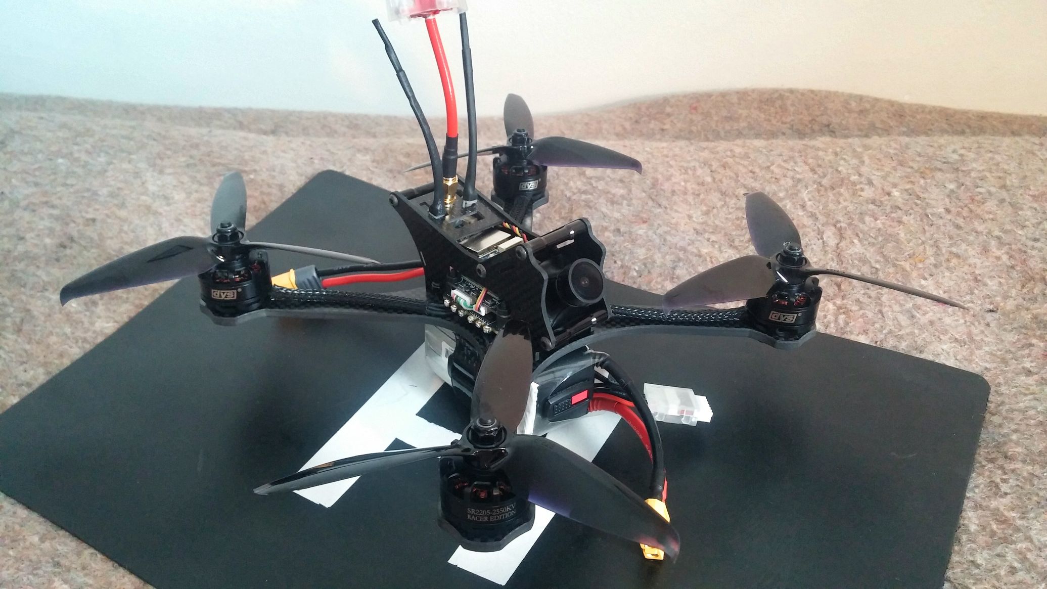

Ma voltam kint a Darkmax-szal és vegyes tapasztalatokkal jöttem vissza.
Hét db 4s és egy 5s akksit repültem ki.
Igazából alapjaiban rendben van a gép,visít,gyorsul veszettül.
A bajom az vele hogy igazából a teljes fordulatszám-tartományban oszcillál,vibrál a gép.Ami feltűnt hogy asztalon,propok nélkül van egy szűk tartomány ahol megmozdítja a vázat ahogy bevibrál.
Viszont repülés közben érzem,látom,hallom hogy folyamatosan jelen van a vibráció.Mit kellene változtatnom,ellenőriznem hogy csökkenjen a jelenség?
Nagyon finoman közlekedtem mert éreztem hogy nem stimmel valami.
Igazából a "supersoft" Wizard után nem is volt vele jó repülni.
Egy rövidke videót rögzítettem róla. -

Tulajdonképpen az nem hűtőborda, hanem [ESC védő] csak nem műanyagból van hanem alu.
A másik hogy annak a váznak a kialakítása olyan hogy az ESC-k alulra vannak tervezve, ha felülre raknám őket akkor a karok tövénél kellett volna valahogy levezetni a vezetékeket.
Ezt ilyen kifordított módon tervezték meg, hogy az Arm ami a karok és az alsó vastag lap más legtöbb gépnél alul van, itt viszont felül.
Van olyan ZMR250 vázam amit átalakítottam hogy a súlypontja jobb legyen, azon szinte felülre kerültek a karok, és ott kapott igazi hűtőbordát az ESC.
[ZMR250 vs Walkera Runner 250] -

Kezdem egyre jobban utálni a Leader 120 -ast.
Adok neki fél gázt, és újrabootlol.
Felborul szintén újrabootol. Már felraktam a BF 3.2.0, de azzal is ugyan ezt csinálja.
Valakinél volt ilyen gond ezzel a kotvánnyal? -

Mit raktál abba hogy olyan nehéz lett, mert ránézésre nem látszik rajta hogy annyinak kellene lenni?
Ha én ki és ledobálnám a sok hülyeséget amit védelem és hóbort miatt raktam rá/bele, akkor elég elfogadható lenne súlyban egy ekkora gép.

(#54709) kriszbon : Ebbe nem sok minden van bele gyömöszölve de így is nehéz

Hehee.. az [enyém] 1 g-al nehezebb lett propokkal együtt(Y.T vidi).
Jaaa.. hogy ez nem arról szól kié nehezebb?
Igen, mindent belegyömöszöltem ebbe is.
