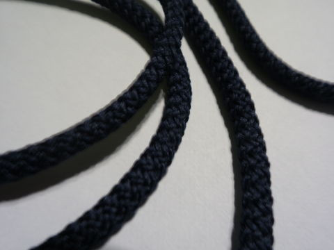

Hát srácok, nem tudom ki hogy van vele, de nekem most szaladt végképp tele a mogyoróm ezekkel a távok hátára biggyesztett kiálló krómozott fogantyúkkal ....
Állandóan útban vannak, kiállnak, ezek miatt nem fér be a táv a szekrénybe, nem fér fel a polcra, nem fér be a táskába, nem megy össze tőle a zipp-zár, centikkel nagyobb tőle a táv....
Úgy döntöttem, hogy leszedem őket a p....ba....
De hogy mégis legyen.hol megfogni, minél fogva felkapni a távot, ilyen fonott erős de kellemesen puha kötélből teszek rájuk "kapaszkodót", ami sosem lesz útban ....
Szerintetek!??

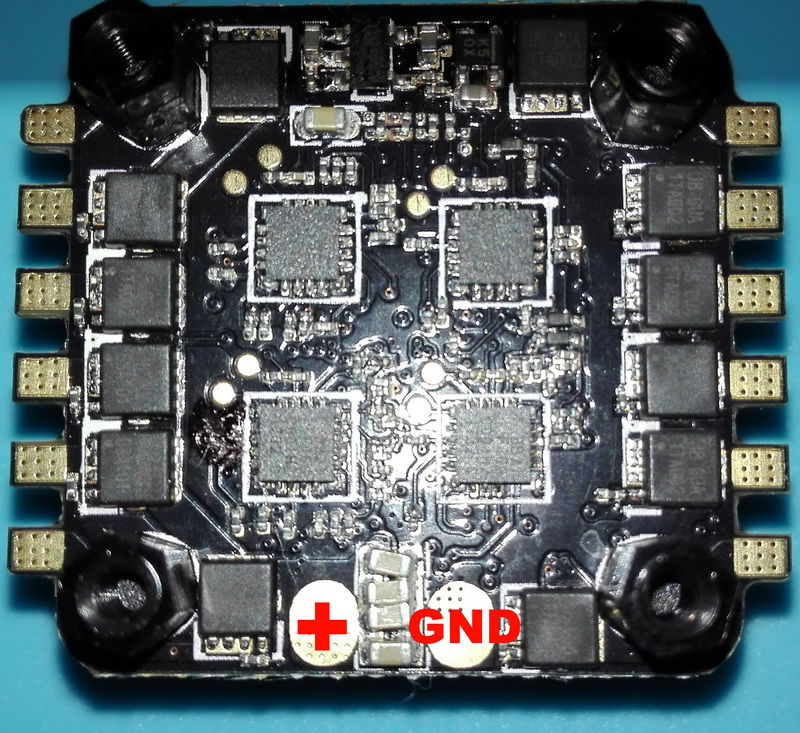

Még egy kis adalék
A barátaink nem szitázták azt se rá az ESC -re melyik az akku bekötés mikéntje
Az SMD -k milyen szépen katonasorban állnak
Valahogy így
Persze ez is kimérhető, de azért megosztom:

Segítsetek nekem kicsit 4 in 1 ESC ügyben, mert tele a hócipőm már ezzel a GEPRC vázzal, hogy nekem nem tetszően tudnék csak elhelyezni rajta 4 db különálló ESC-t.
Nézegetem ezeket a 4 az 1-ben kütyüket, de eléggé nem tudom mi is lenne jó.
Egy ilyesmit be tudnék tenni a vázba, és akkor elmaradhatna a PDB(ha jól gondolom).
Ezeket nézegettem, de ha van más ötlet hasonló árban, azt is meghallgatom [1] [2] [3]
A 3. verziónál csak olyan FC használható ami oda van írva, vagy ráköthetem F3 vezérlőre is?

Ne idegeskedj! NYugi, és kösd be akkuról, vagyis az ESC betápról a két plusz kábelen az FC-nek az akkufeszt. Majd lerendezi magának a többit!
Tehát fekete a GND és az akku piros kábele az FC-n jelölt LIPO forraszpontra. Ennyi, ne bonyolítsd túl!
Mellesleg még az irány sincs rászitázva, de meg fogod találni a bekötési pontot. Alul jelzi. Egymás mellett a LIPO és a GND. Oda kösd rá és fog menni. -

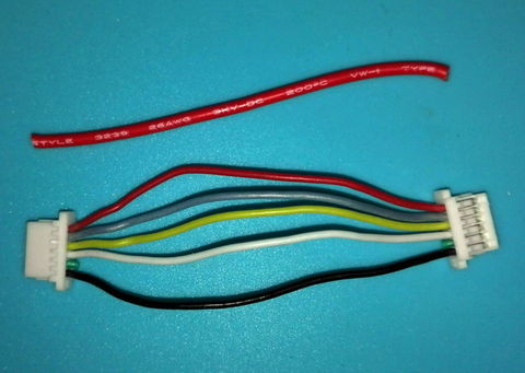

akkor az 5 kábeles csati korrekt?
fekete: GND
Feher: +5V de ez nem oda megy ahova a "szitazas" +5V-t mutatja hanem valamelyik motorba...
marad 3szines a 4motorra....
arrol nem beszélve hogy a kabelen a zold el van vagva 2 csonk benne a csatiban....nemertek hozza de szerintem ez igy nem korrekt....

Igen, megint kézbe vettem a "szépséges" FC-t. Megtaláltam rajta a lipo feszpontot. Nem is gond így, de egy ILYEN FC-re akarom kötni az ESC-t. ezen az FC-n meg nem találok pontot, ahova külön lehetne felvinni az akku feszt. Vagyis de, abba a csatiban, ami az ESC-re nincs bekötve a kimeneti tápkábel. Vagy legalábbis a vezeték ki van vágva.
Elég ijesztő az a kábelhiány. Vajon, ha onnan akarom táplálni az FC-t mit fog reagálni?
(#52530) vandor01
Részben már kezdem felfogni a dolgokat, viszont már csak az a gondom, hogy nem találom azon az FC-n a LiPo bekötési pontot, ahova fel tudnám vinni az akku feszt. Gondolom megoldaná magának a feszt, ha meglelném
Végülis amit kaptunk megoldható azon a két plusz kábelen, ahogy Peaceliker is írja, mert miért ne tudná magának leszabályozni az FC?! -

Na szal nekem úgy van (nem ez hanem egy másik) hogy esc re megy power, onnan meg két vékony kábellel megy fc re és ennyi. Nincs semmi trükk, többi feszt csinálja fc (5v vevőnek adónak kamnak) és kész is. Az ilyen egybe szar kábelből kikotottem a + t. Persze utolsó buildnel tök nem így van, de ott van current sensor is. De 4 colos gépem így van ahogy írtam.
Szerk: megnéztem. Fc fehér csatin 5v kimenet van sztem nem is értem minek. Fehér csati val átellenes oldalon van lipo és gnd pad. Oda kell lipo fesz

elovettem én is Full Speed F3 "tornyot" nekem ketto is van
a retek GB azert adta 20 ejroert 30helyett mert ezek a kabelek selejtessekmiért nem csodalkozom ezen?
azt a piros es fekete vastagabb kabelt az ESC-hez adtak tápkábelnek....
valamint mind a 2kabel öteres... az egyiken ott vannak a zold elvágott kabel tovek.... a masik az teljesen hianyos.... ez igy nem fog mukodni nem fog a board aramot kapni..... es raadasul nalad is a szelen van a piros aminek a fekete mellett lenne a helye! es a piros helyet kene lenni vmi zold vagy kéknek.... megoldom a két kabelbol csinalok 1-et de a GB elmehet a k....a.....ba....nem lehet ilyen kabelt kulon kapni?
AMDaZERG_1

Nos végül felmentem a Full Speed hivatalos oldalára, hogy megnézzem mégis hogyan is van ez a két kábel dolog, de nem ők gyártják azt a moslékul összetákolt ESC-t és FC-t.
Ez a GearBest féle Sux Speed tákolmány valami fészerben készült. Még csak kinézetre sem közelíti meg a weboldalukon talált terméket. Ok, az "eredeti" sem szép azt hozzá kell tenni.
Aztán alaposabban megnézegetve kiböki a szemem a rászitázott gyártó neve: "Fortinet"
Csak így tovább GearBest!(#52519) Peaceliker
